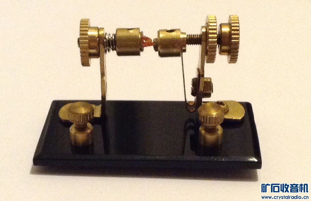

非触针式的,,,,,,,
如图:
补充内容 (2014-6-17 10:30):
能双向调节,带锁定机构。
6
发表于 2014-6-16 23:19:21 | 显示全部楼层
很漂亮!没有触针恐怕高频效果不如触针的,有触针是点接触,无触针是面接触,面接触的极间电容大于点接触。

  的确很漂亮!!!请问----那几个手调螺丝、螺母是楼主自己手工做的吗?我用五毛硬币做过---打孔以后金黄的颜色就变黑了......。
 楼主| 发表于 2014-6-17 08:09:56 | 显示全部楼层
老东西2006 发表于 2014-6-17 07:21
的确很漂亮!!!请问----那几个手调螺丝、螺母是楼主自己手工做的吗?我用五毛硬币做过---打孔以后金黄的 ...
手调螺母买的后加工,用3Mm螺丝铜的。

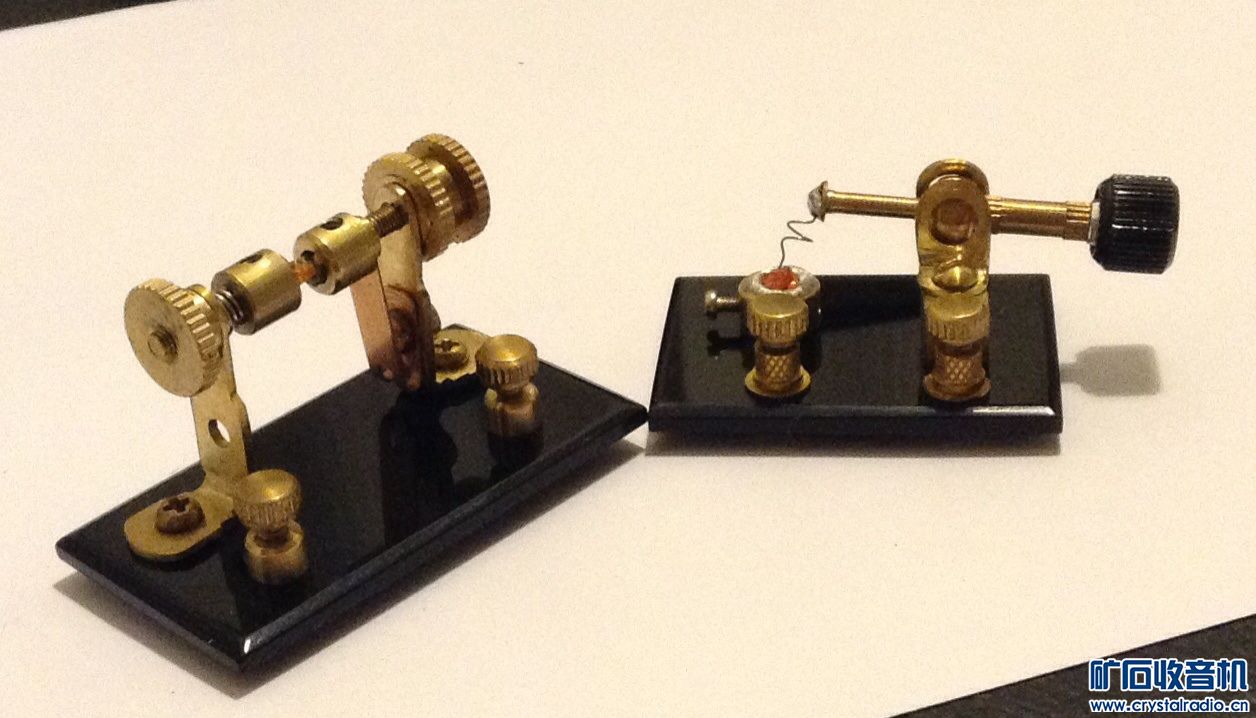

 楼主| 发表于 2014-6-17 08:25:53 | 显示全部楼层
合影留念,,,,,,。

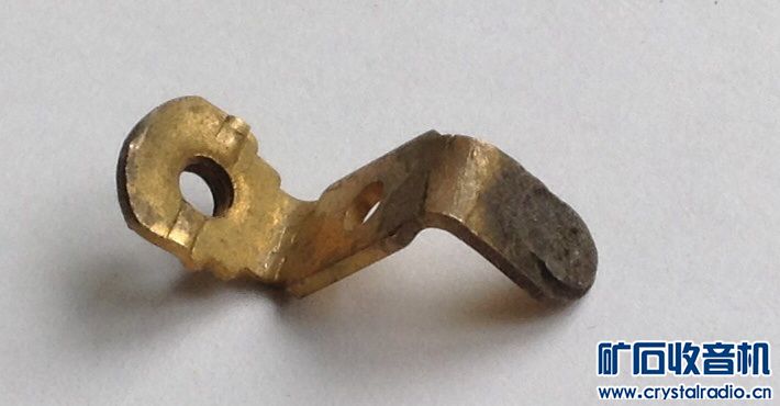

老东西2006 发表于 2014-6-17 08:18
真的很不错!网购的吗?能否给个链接?这个不错嘛----以前在工厂能够随便在车床上滚花------现在没条件了 ...
上海塞格电子城买的,其它拆自废交流接触器等等。
组件来源,,,,,

 楼主| 发表于 2014-6-17 09:45:08 | 显示全部楼层
lq19512003 发表于 2014-6-16 23:37
太漂亮了!效果如何?
还没试,,,,,
