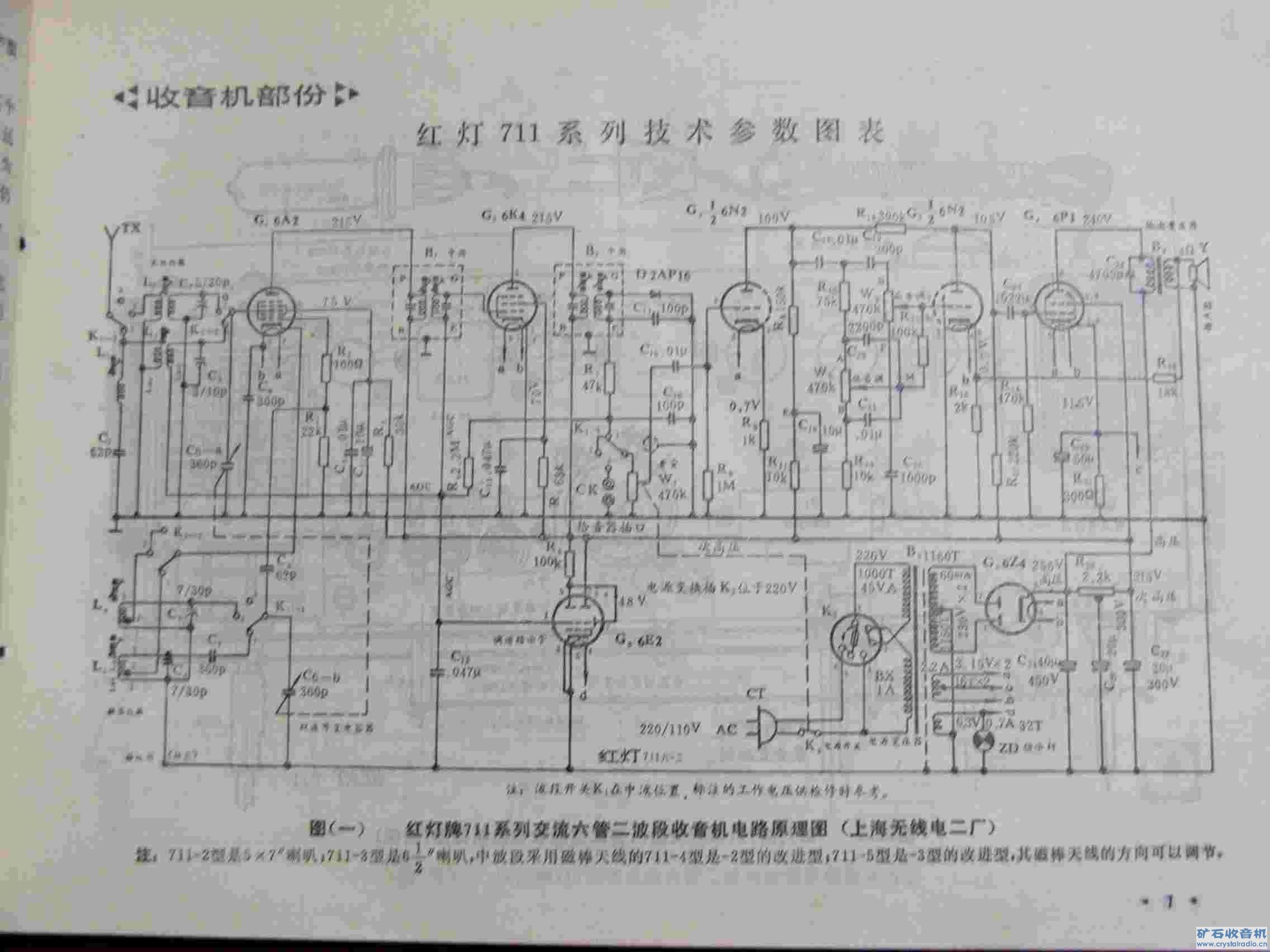

楼主能上个电路图吗 带音调控制的图
 楼主| 发表于 2009-1-1 18:57:31 | 显示全部楼层
红灯711图
图不太清楚,将就看吧。

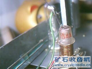

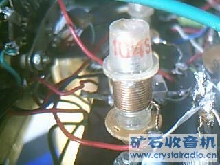

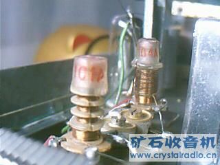

发表于 2009-1-2 17:10:40 | 显示全部楼层
实物机器上用了4个线圈 都是什么线圈啊?有一个天线线圈 一个震荡线圈 另外两个是短波的?
发表于 2009-1-2 19:42:55 | 显示全部楼层

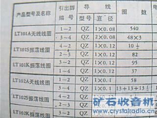

楼主谢谢了 我在76年的无线电上找到这个机器的技术资料了 也准备仿制一个那些线圈除了LT101S的那两个外 还有什么线圈?

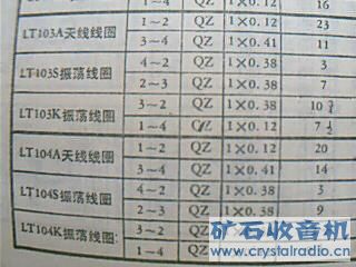

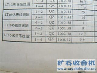

 楼主| 发表于 2009-1-3 10:48:52 | 显示全部楼层
线圈参数
底盘上面的两个分别是中波101A和短波104A输入回路线圈,其实因采用了磁性天线所以中波101A回路线圈已经空闲着,底盘下面的分别是中波101S和短波104S震荡线圈,其参数如下:
