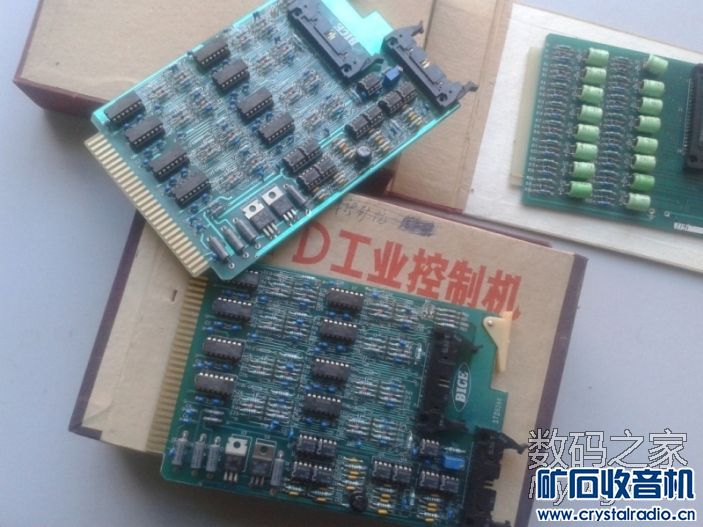

发表于 2014-6-13 08:00:43 |
单片机是单板机的核心。原来我用过std总线单板机,网上找不到主板的图了,只找到采集板的图片。我还有这种机器的系统rom呢。

发表于 2014-6-13 18:03:08 |
std单片机的dos系统.8031的.可惜没留一套硬件
