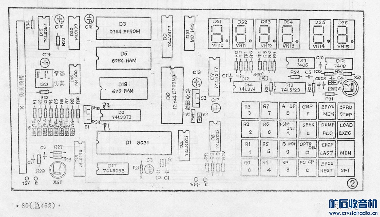

        昨天有矿友问单片机和单板机相关的问题,下面介绍一个单片学习开发机,从结构看它可以看作是单板机和单片机之间的过渡产品。它可以独立工作,不需要使用计算机编程。
        TD-Ⅱ型单片学习开发机具有24键键盘和6只LED数码管作为人机对话的工具,便于操作者使用;具有单步、断点、块移动、串查找、插入和删除等完整监控功能,便于程序的修改和调试;该机还具有由8只LED发光二极管组成的口显示电路,可显示8031单片机P1口或P3口的状态,也可以在开发工作中模拟外部设备使用;另外,TD-Ⅱ型机还具有EPROM编程、磁带转储及EPROM仿真电路和功能,使得该机有向外开发能力,适合开发以单片机最小系统为核心的应用系统。
        编程使用汇编语言,使用这台机器最痛苦的地方是还得把汇编语言翻译成机器语言输入。
        比如:MOV  A,#10H   对应的机器语言是: 74  10  ,其中74是操作码,10是操作数。

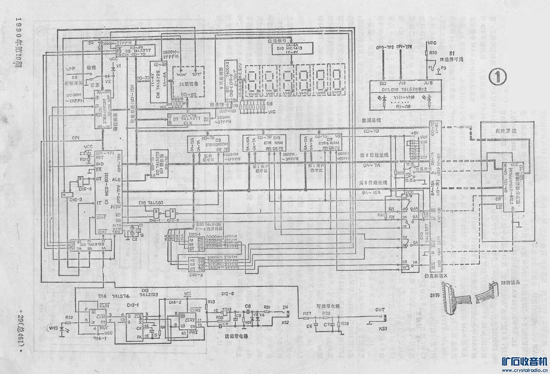

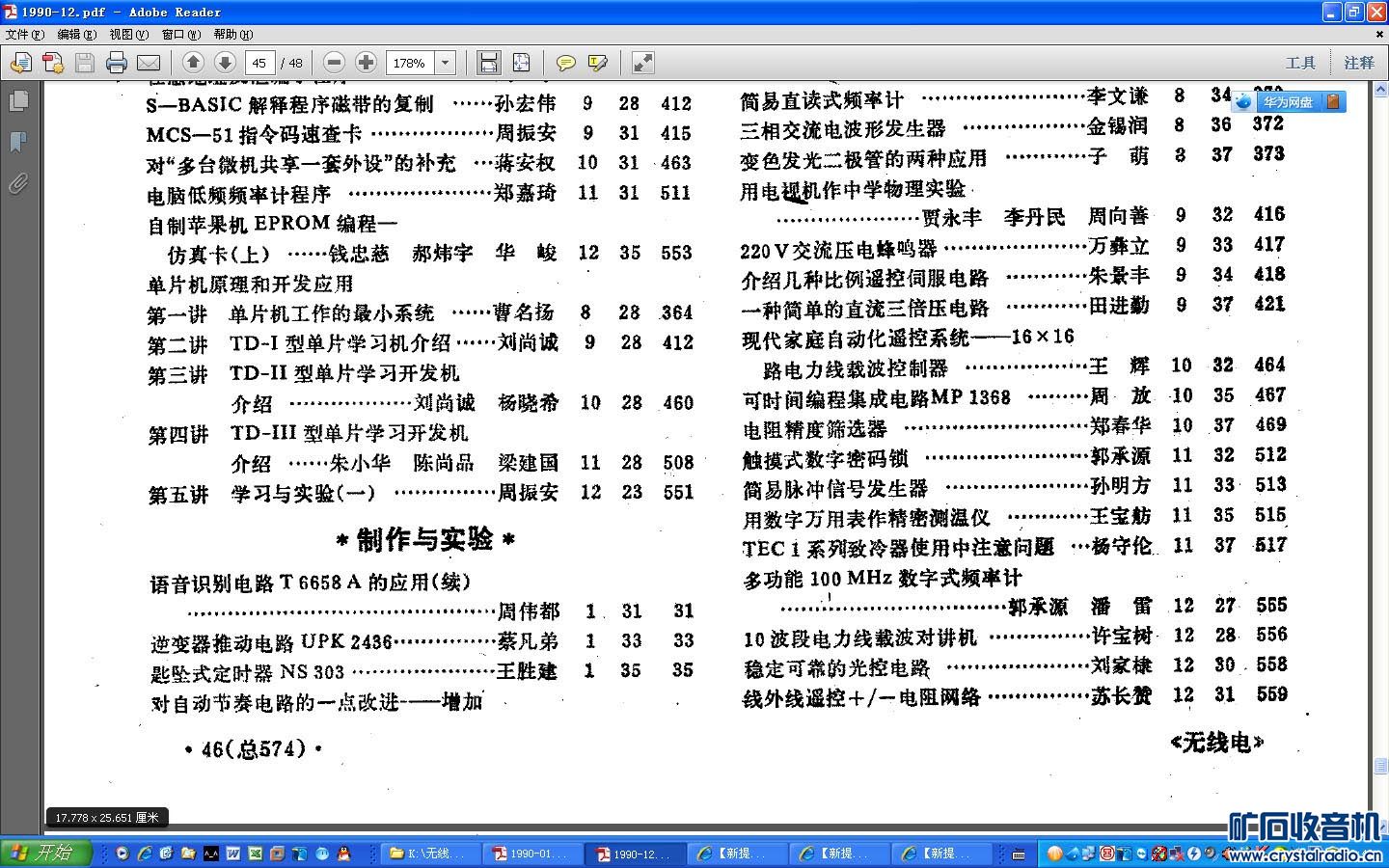

90年的《无线电》有连载文章介绍:

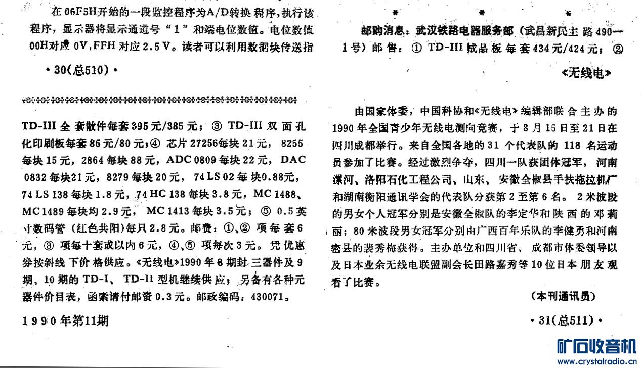

看看是多少钱邮购的:
