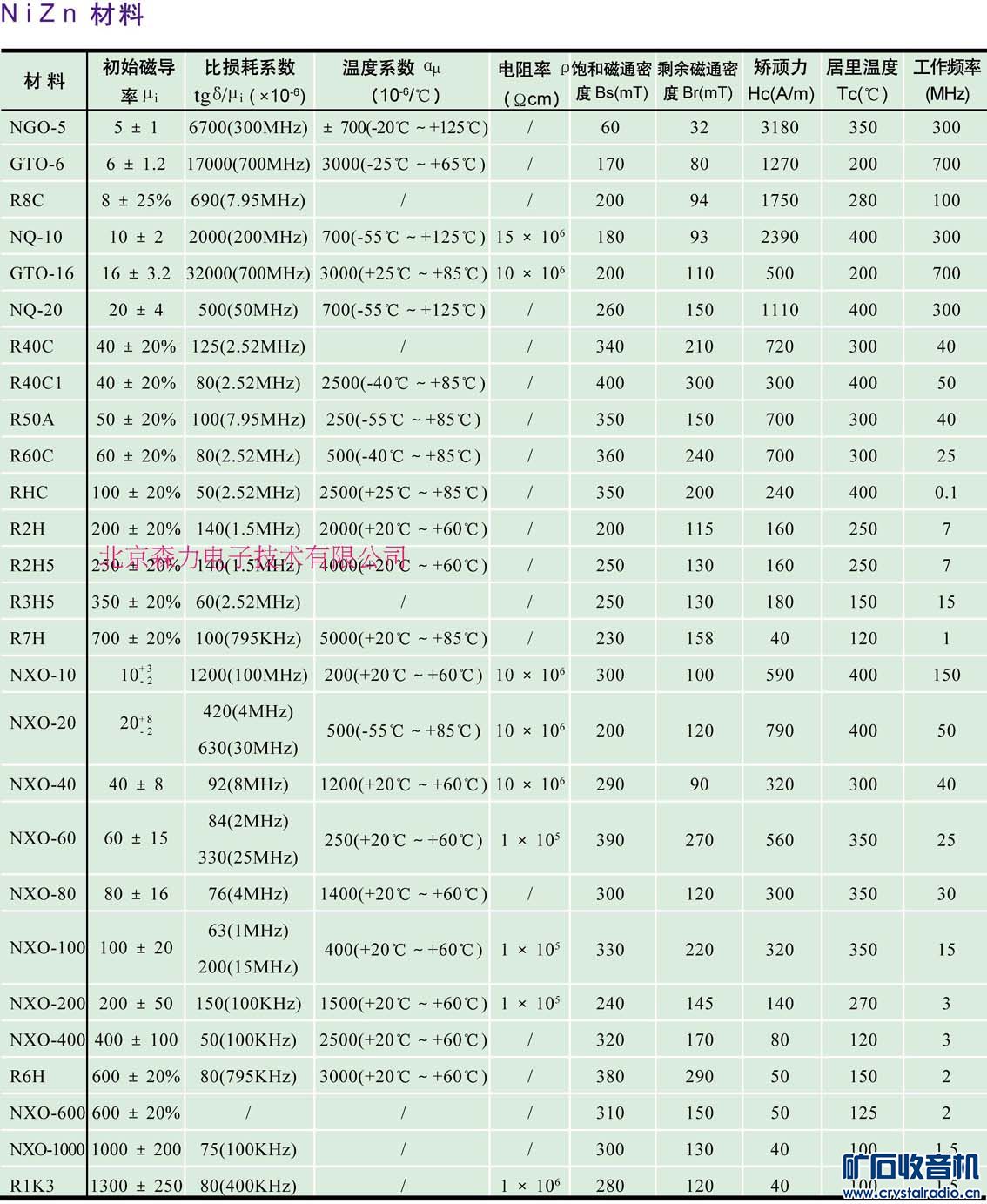

发表于 2014-6-22 09:24:58 | 显示全部楼层
hhyy99 发表于 2014-6-13 14:07
根据网友们的实践总结出,镍锌磁环  u=40  外径37mm  厚度为15mm  效果最好。
同一工厂生产的u=40磁环, ...
99版主你好。这种磁环工作在短波波段(30MHz)没问题吧?从表上看工作频率可以达到50MHz呢。另外为什么磁环磁棒线圈很少使用0.04x660的李兹线,是因为在磁环或者磁棒上与0.04x175的差别不大吗?还是因为绕不下,还是因为性价比?谢过。
 楼主| 发表于 2014-6-22 10:41:26 | 显示全部楼层
傅满洲 发表于 2014-6-22 09:24
99版主你好。这种磁环工作在短波波段(30MHz)没问题吧?从表上看工作频率可以达到50MHz呢。另外为什么磁 ...
你好,磁环和磁棒不用660线是因为线太粗,要得到同样的电感量绕不下。
发表于 2014-6-22 13:57:43 | 显示全部楼层
那是不是工作频率100MHz以上的才可以满足短波30MHz的要求啊?
 楼主| 发表于 2014-6-22 15:18:22 | 显示全部楼层
理论上讲多一些富余量最好,工作频率越高磁导率越低,NXO-100是15MHz,NXO-20可到150MHz。此时要考虑到磁导率低是否能满足需要。

发表于 2014-6-24 23:21:07 | 显示全部楼层
找到了北京这家公司产品的技术数据:

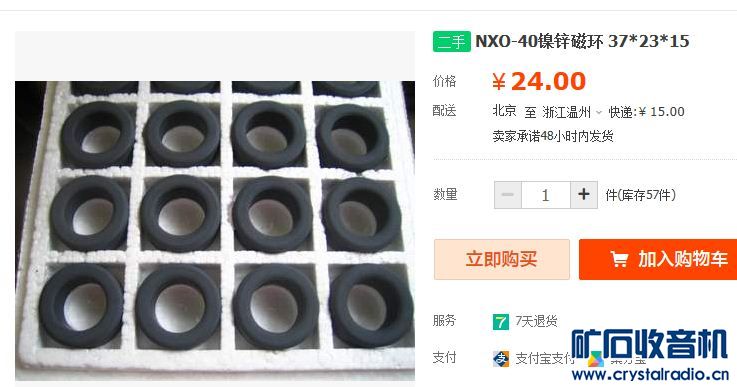

发表于 2014-6-24 23:43:05 | 显示全部楼层
看到该厂生产的NXO-40系列,尺寸为37*23*15.u=40MHz.但价格不对,24元一只。请问老师有这么贵的吗? 37-23-15..JPG NXO-40.jpg
 楼主| 发表于 2014-6-25 00:04:43 | 显示全部楼层
这个磁环不是R40C1,虽然磁导率都是40,但Q值低许多。
