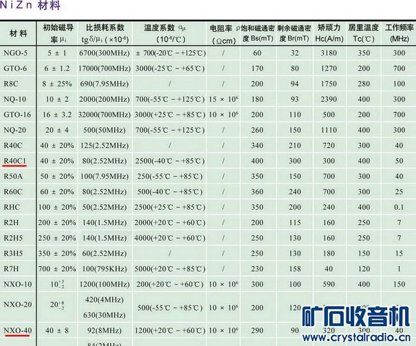

 楼主| 发表于 2014-6-13 14:07:52 | 显示全部楼层
shiuyipyuen 发表于 2014-6-13 12:01
我利用职务之便.己收集了美国.韓国.台湾等几种磁环.看有没有高Q的.希以解决磁环断供.
还应能找到那种含铝 ...
根据网友们的实践总结出,镍锌磁环  u=40  外径37mm  厚度为15mm  效果最好。
同一工厂生产的u=40磁环,一个型号是NXO-40,一个是R40C1,Q值相差许多。
u=60或100磁环磁导率高,Q值低。
u=10或20工作频率达100多兆,但因磁导率太低,不适合绕中波线圈,做短波比较好。

 楼主| 发表于 2014-6-13 17:01:53 | 显示全部楼层
三个尺寸磁环对比
60mm磁环Q值/600KHz=470
