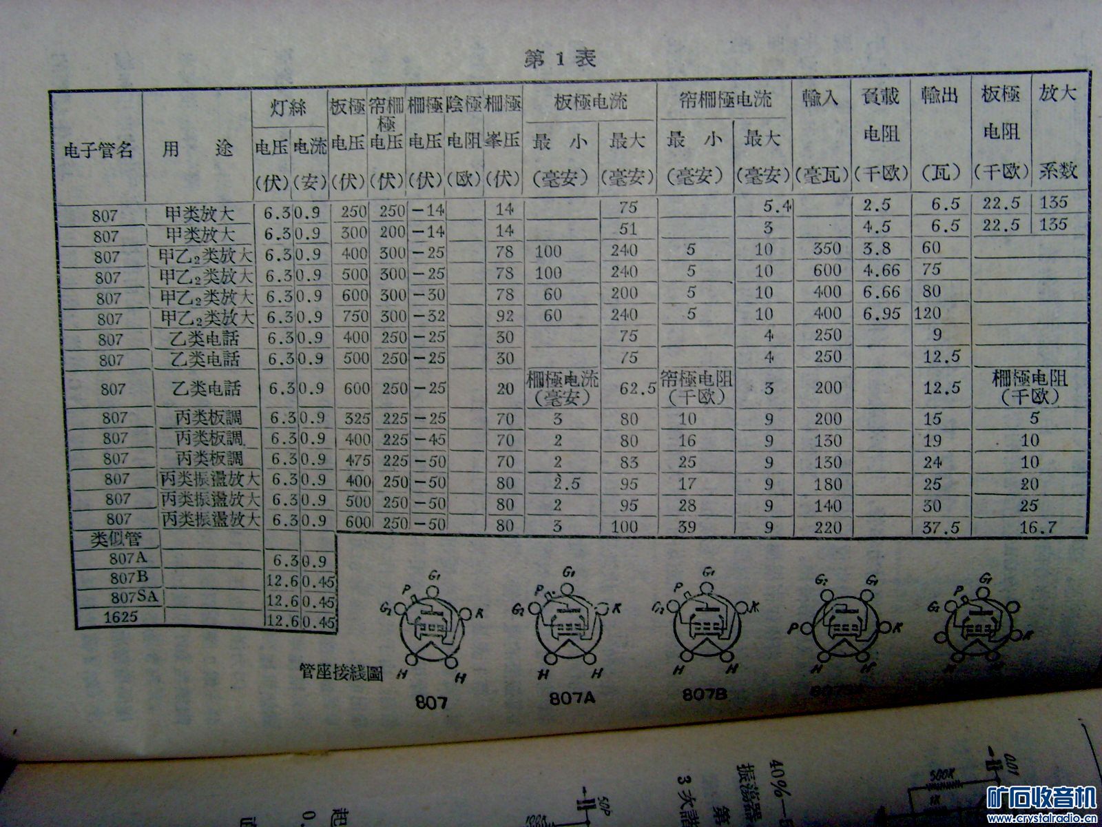

如果是做单端的话,FU-7的屏压可取350~400V,推动管可用6Sl7或6SJ7,推动电压十几伏就够了。图纸大把的有,可以在论坛上搜索。

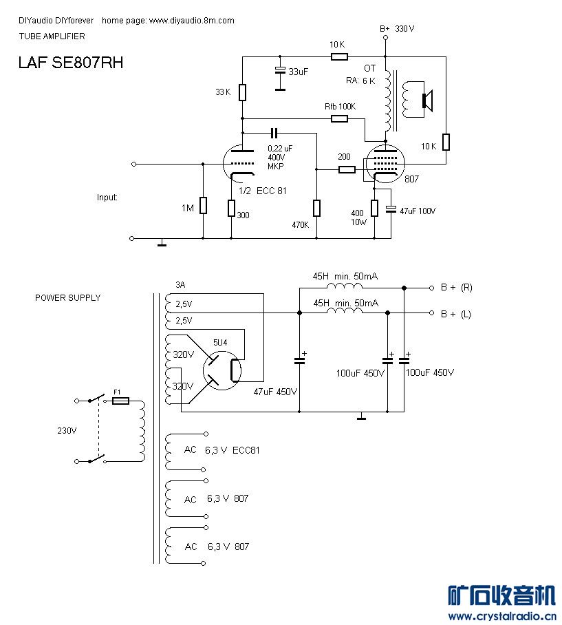

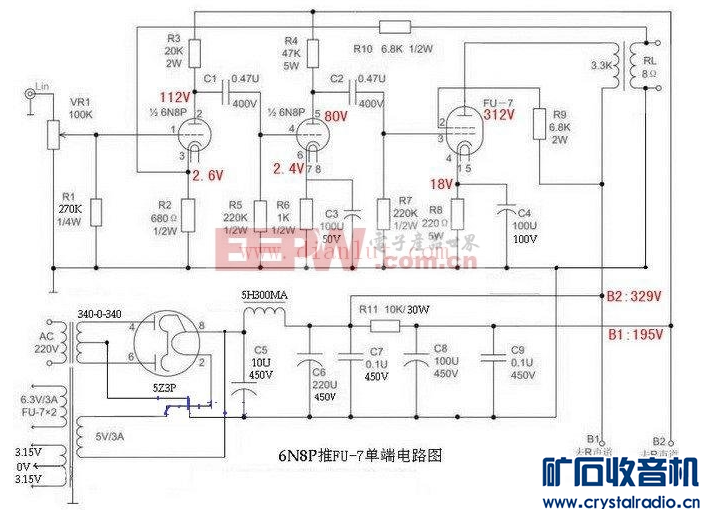

刚完工的一个6J8P+FU-7单端机的初件(未装入机箱,摆的“地摊”正在煲机调试上补品中),刚完成时感觉听音平平,通过一段时间调整、调试、煲机,现在听音感上绝对不比那些品牌中高端机的300B差多少,感觉很超值,在纠结自己DIY机箱还是购成品。

6SN7就是国产6N8P.看看电路图多的很.给你的参考图就是针对你的6SN7(6N8P).

如果你觉得你的FU-7图帽是复杂了点,给你个简单点的,ECC81代换自己查
