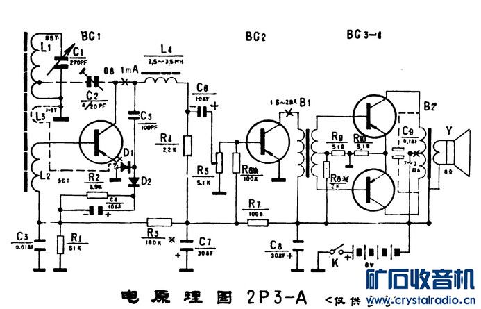

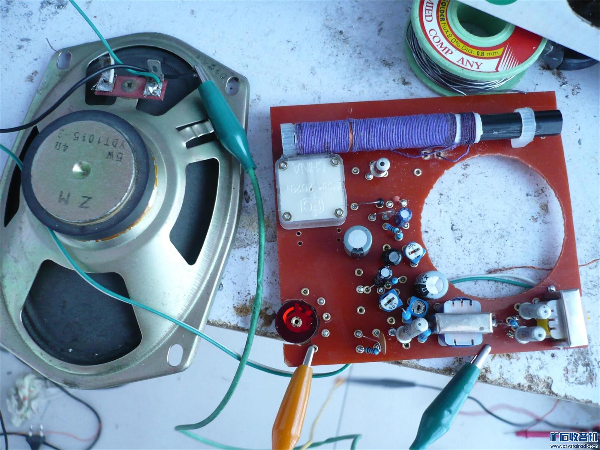

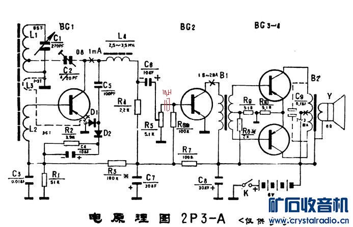

     为了追求 四管机 更大输出,特意筛选了手中四只放大倍数最高的三极管,来完成这次测试  。 昨晚一气呵成。很欣慰,稍加调试, 高放级3AG1  HFE 90  ,电流  1.2MA  (基本正常), 推动级3AX81 47表HFE120左右  5.5MA 左右(可调上偏置100K .调到阻值最大了,初步觉得阻值是小了。 音量电位器4.7K , 晚上再改动一下上偏置电阻阻值 )功放推挽3AX81 一对,47表测试HFE 140左右,电流在7MA   整机静态15MA ,动态最大40MA  .结果没有明显提高,
下一步计划1  再仔细调整 各级电流。2 加再生 ,本帖欢迎前辈们指导。谢谢

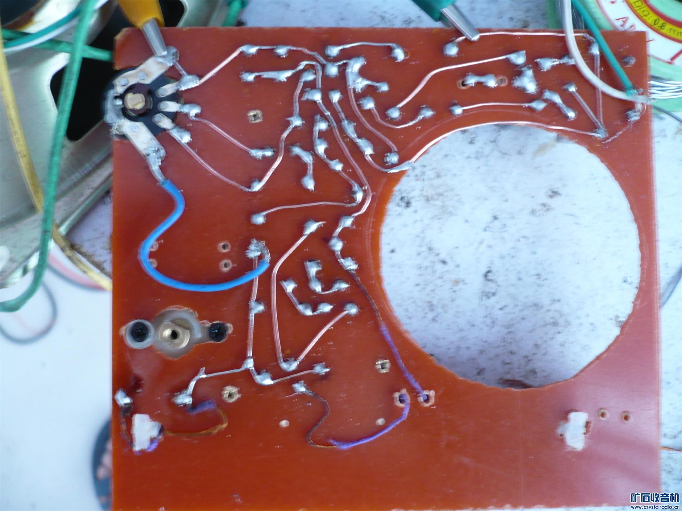

背面链接,还会改进
背面链接,还会改进

发表于 2014-6-9 13:44:51 | 显示全部楼层
机器做得不错。不过感觉你各级工作电流都大了一倍有余,是这么大的电流时声音才最大吗?如果不是,调小到一半试试。

 楼主| 发表于 2014-6-9 16:47:19 | 显示全部楼层
szlz61 发表于 2014-6-9 13:44
机器做得不错。不过感觉你各级工作电流都大了一倍有余,是这么大的电流时声音才最大吗?如果不是,调小到一 ...
不知道为什么这个电路中推动电流很大。晚上换100K可调换成200K,  推挽级调到4MA,再往小调声音就开始减小了。音质不好了,高放1.0MA调小后音量明显减小

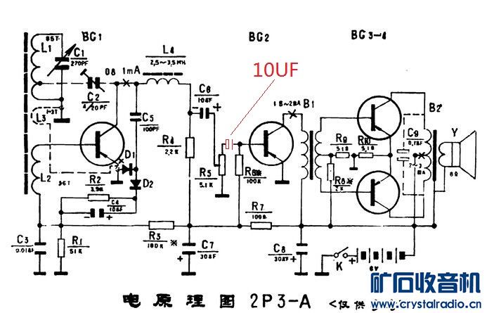

发表于 2014-6-9 17:47:26 | 显示全部楼层
按照画红色地方增加一个隔直电容,调节BG2偏流,使声音最大

隔直电容要用无极性,否则极性反了

看图在说,已经是低频了,加无极算怎么回事,
发表于 2014-6-10 10:47:41 | 显示全部楼层
加只隔直电容确实更好些。如果用电解电容,极性应该是这样接入]

 楼主| 发表于 2014-6-10 11:24:43 | 显示全部楼层
原理上减小下偏置电阻的阻值 (音量电位器的)  或者加大上偏置电阻的阻值可以减小集电极输出的电流,但不明白所加电容的原理,请教一下。谢谢
发表于 2014-6-10 14:42:43 | 显示全部楼层
衡水洪大电脑 发表于 2014-6-10 11:24
原理上减小下偏置电阻的阻值 (音量电位器的)  或者加大上偏置电阻的阻值可以减小集电极输出的电流,但 ...
楼主的电路,原本是正确的。那只音量电位器,在这里还充当了Q2的下偏流电阻。但这样的设计,虽然能正常工作,但在实践中常常会出现一个另外的问题,就是音量电位器在调节音量时会出现噪音。这个噪音,是电位器有直流通过造成的。加上那只电解电容,就是为了使电位器上只有音频信号而没有直流电流通过。这样,调节音量时就不会产生由于有直流电流通过而产生的噪音了。音量电位器的这两种接法,各有利弊,不能说哪种好哪种不好,根据喜好选取就是了。当然,如果加了那只电容,Q2的工作点是需要调整的,或者是再增加一只5.1K的下偏流电阻。
发表于 2014-6-10 14:53:38 | 显示全部楼层
10U为画蛇添足之举,音量电位器是推动管偏置的下拉电阻。被10U隔离以后电流会大增的。需另外加5K下拉电阻。楼主的电路没有问题,只是为什么要调这么高的静态电流。推动1.5-2MA推挽3-5MA即可。
另,此机变压器有点小音质不会太好。
发表于 2014-6-10 14:55:23 | 显示全部楼层
还有,如果加了那只电容,音量电位器的接线方法也要适当改变。电位器上端接前一只电解电容,动臂接下一只电解电容。这样可以使对音量的控制效果更理想。
 楼主| 发表于 2014-6-10 15:05:31 | 显示全部楼层
liujian 发表于 2014-6-10 14:53
10U为画蛇添足之举,音量电位器是推动管偏置的下拉电阻。被10U隔离以后电流会大增的。需另外加5K下拉电阻 ...
    原图纸设计是100K可调上偏电阻。现在将只有此电阻换到200K 可调。调到阻值175K ,推动管集电极电流下降指示为1.8MA   , 声音中输出电流声音明显减小。估计是管子穿透电流大些。
 楼主| 发表于 2014-6-10 15:08:53 | 显示全部楼层
求知无足 发表于 2014-6-10 14:55
还有,如果加了那只电容,音量电位器的接线方法也要适当改变。电位器上端接前一只电解电容,动臂接下一只电 ...
试验加电容后 BG2集电极电流确实变大 10MA左右。 加上下来电阻3K ,电流下降到3MA
