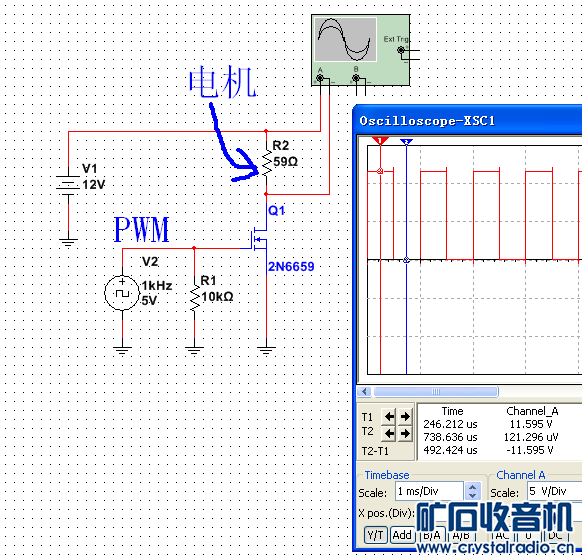

 楼主| 发表于 2014-6-7 20:46:39 | 显示全部楼层
总觉着网上那个三线改四线的电路有些奇怪.
假设主板的 PWM信号是正的单极性的, 改动电路可以更简单的:

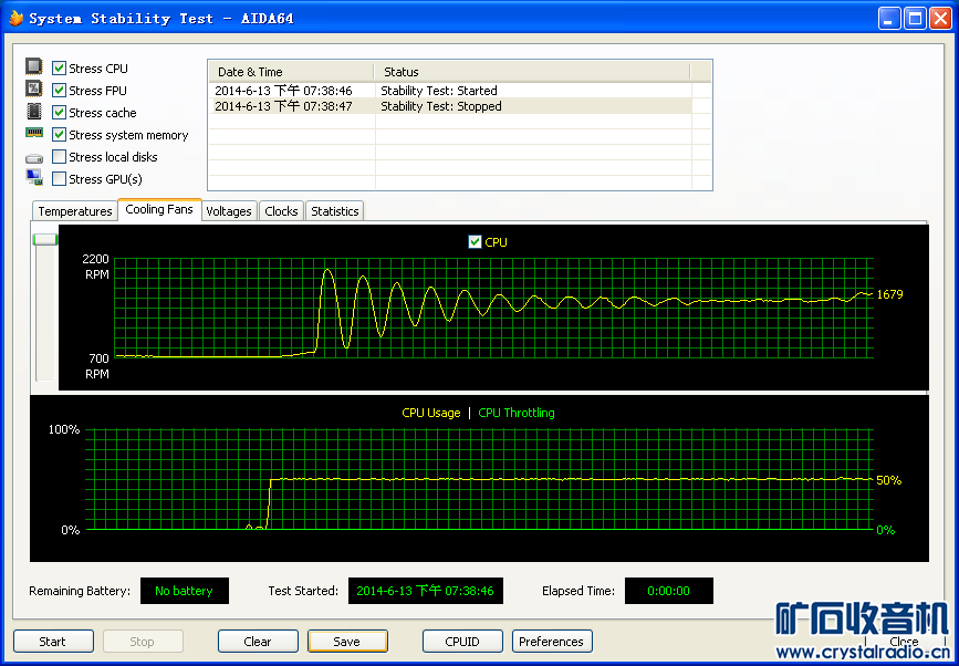

 楼主| 发表于 2014-6-13 23:39:11 | 显示全部楼层
这个电路问题很多. 要打开机箱调整电位器, 然后再将盖子盖上观看调整的效果, 要找到一个合适的状态很不容易(将电路板拖在机箱外面是个不错的办法, 至少在调试阶段可以大大加快进度).
另外由于"CPU 占用率-温升-风扇加速-降温" 这些环节都存在很大的滞后性, 控制目标容易出现过冲甚至振荡. 要很好解决这个问题可能得借助一点 PID思想, 这个只有等有空再尝试一番了.
这是让单核满负荷工作时, 风扇转速从"怠速"上升到稳态转速过程中出现的振荡现象(相邻两个峰之间的时间大约是三十秒):

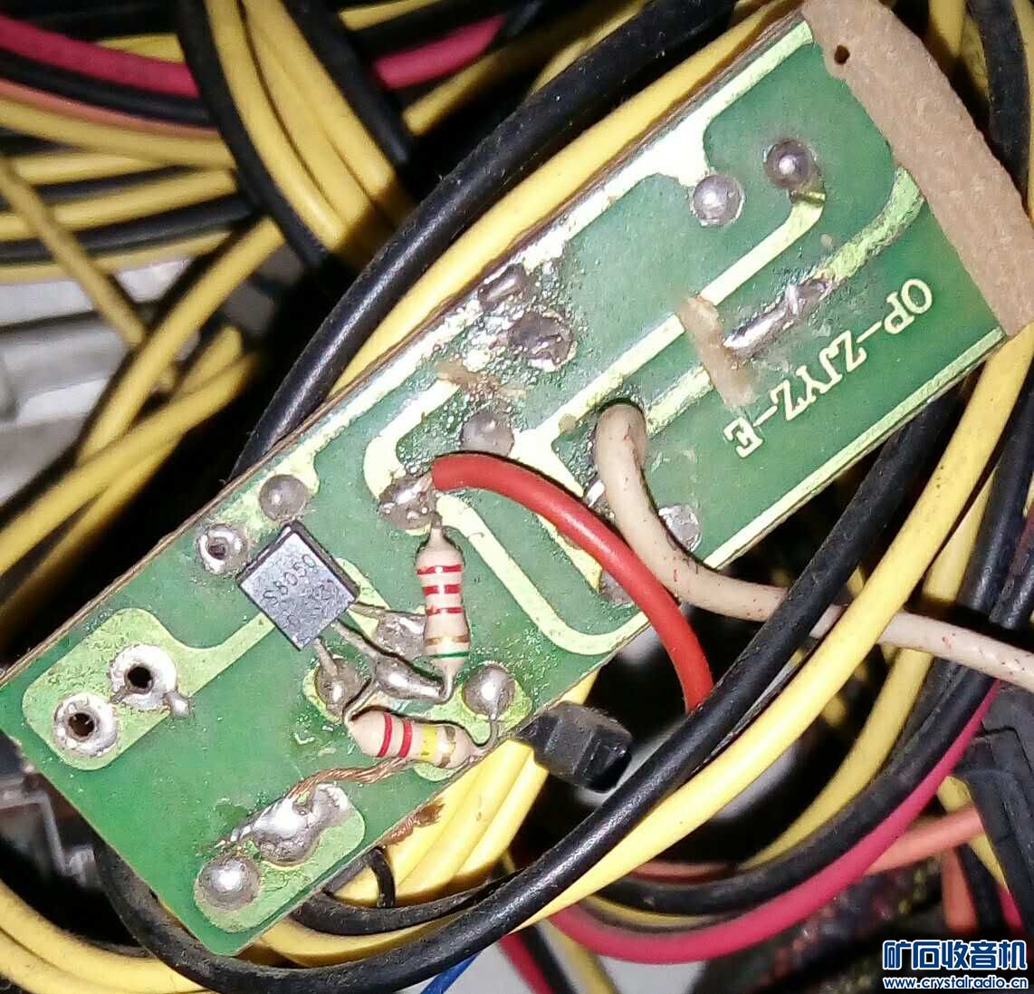

我也是4线主板三线便宜风扇,自己焊个简单电路用3年多了,比版主这电路更加简单
一个二极管两个三极管两个电阻搞定。我CPU耗电非常省电,风扇常年几乎不转,只有50%CPU使用率以上,设置内核温度到45°才开始启动。
三极管是8050+13005
风扇是无极调速的,用13005是因为手头有这种管子功率也够大。小板子直接夹在乱线堆里面。
