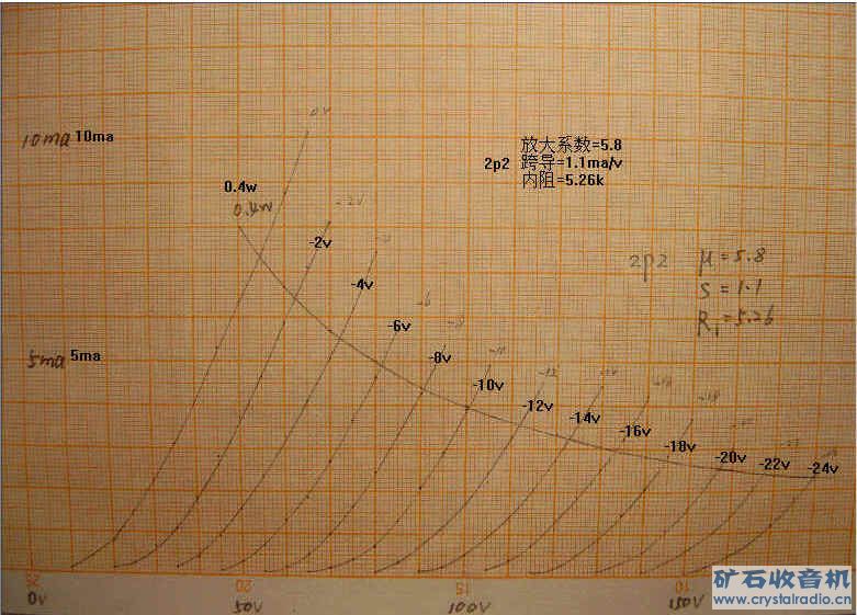

本人2年前测试的2P2接三级屏栅特性曲线:
发表于 2008-12-21 18:34:25 | 显示全部楼层 |阅读模式

很有益的实验。

哇,线性不错!

好象跨导没有什么下降,内阻明显下降了。
