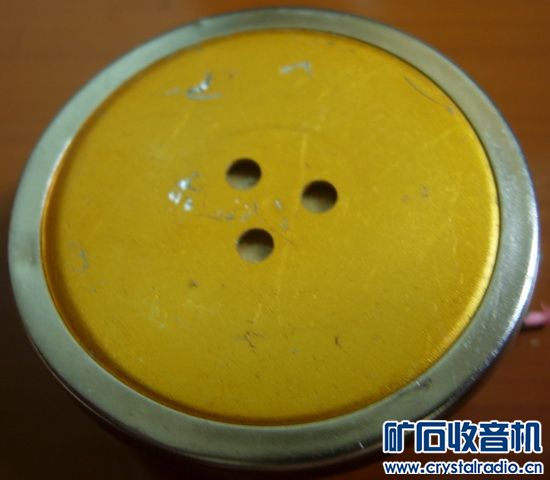

数字表坏了,干不了其他的,就拆耳机玩,有人说这种有抱箍,比其他耳机高2毫米的耳机是舌簧耳机,有的甚至在其外壳上标sc2-300.正好搞到一只,声音很小,反正要修,就把它杀了看个究竟。
原来是shh1,塑料底座的,不喜欢这种耳机,这种耳机吸死后唯一的调整方法就是紧固螺丝,紧固后自然就有缝隙了。当然如果有锈蚀和碎屑,就得清除,然后还是紧固。

 楼主| 发表于 2014-6-4 12:26:14 | 显示全部楼层
yzxugx 发表于 2014-6-4 11:33
什么类型搞清楚没有?
外壳没标记,拆开看就是一般的shh1耳机啊,被我调好了,声音一般。比对比的耳机声音小,测量了一下电阻,拆开的为53欧姆,对比的为83欧姆。

高2毫米是为何?
 楼主| 发表于 2014-6-4 13:05:44 | 显示全部楼层
YJ9386 发表于 2014-6-4 12:49
高2毫米是为何?
就接线螺丝不一样,这种设计容易接触不良,好像有同学反映过这个问题。
