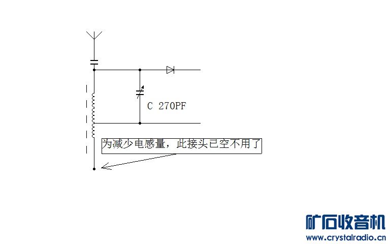

发表于 2014-6-8 09:00:40 | 显示全部楼层
1422kHz浦江之声没有收到.
看图上您使用的磁性天线不配套。线圈是不超过100毫米磁棒用的,您使用的应该在150毫米以上。电感量大了,接收频率范围偏低。减少天线匝数,10匝应该差不多吧。
 楼主| 发表于 2014-6-8 10:38:42 | 显示全部楼层
北极兵 发表于 2014-6-8 09:00
1422kHz浦江之声没有收到.
看图上您使用的磁性天线不配套。线圈是不超过100毫米磁棒用的,您使用的应该在1 ...
  图中的磁棒就是100毫米的,线圈和磁棒是配套的(而且是正宗的原配 ,是从袖珍超外差机 原封不动 拆下的)。
  那个磁棒线圈和270PF可变电容倒不是配套的,频率覆盖不正确,但谐振回路我已经改接了,频率覆盖已基本正确,具体接法如线路图所示。
  另外我发现 把可变电容调在最大容量下,调节磁棒线圈位置来选台(即调感),收音效果优于调容方式,主要是选择性明显提高。1422kHz浦江之声(小功率台)已能收到,但声音小。
  谢谢(北极兵坛友)您的指点!
