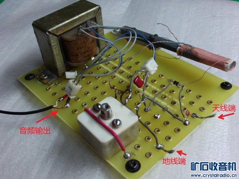

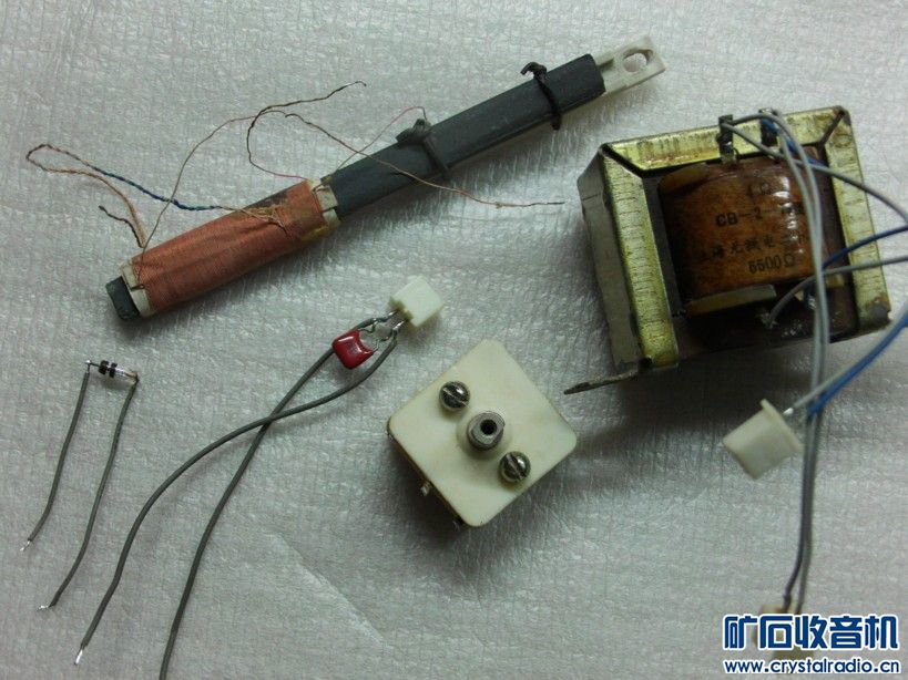

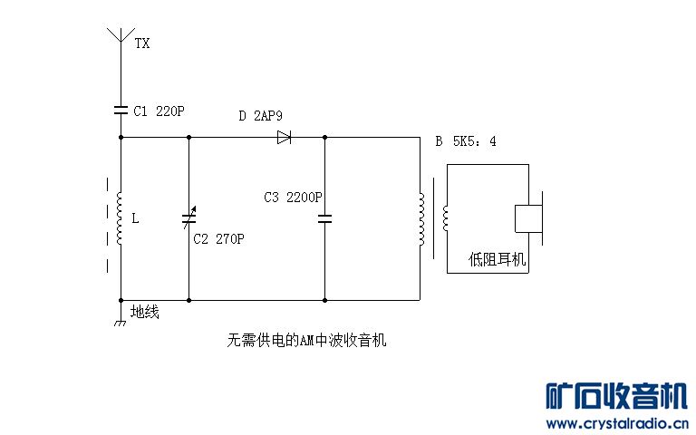

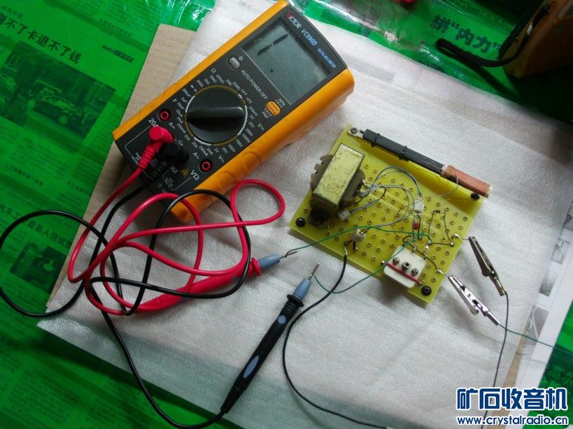

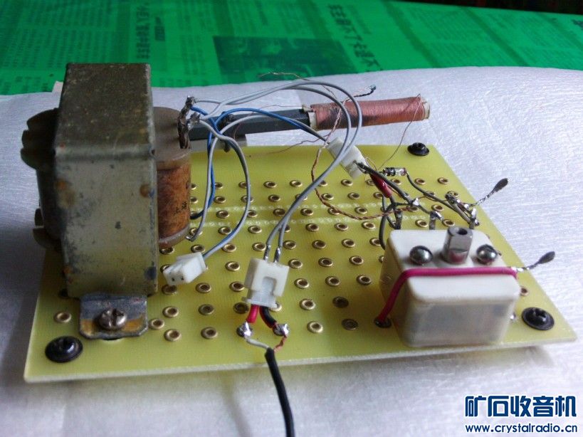

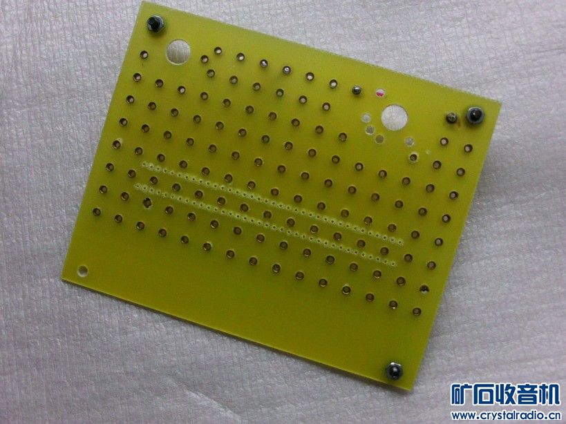

  今天休息,在家做了一台简易矿机,效果满意。先准备好相关的元器件和一个铆钉电路板(没有高阻耳机,音频匹配变压器采用红灯711-5输出牛)。焊接好后试听:1,不接地线,用闭路电视线屏蔽层做天线,选择性能接受,清楚地收三个台,分别是540kHz中国之声,990kHz上海人民广播电台,1296kHz东方新闻广播,不知怎么回事,792kHz都市广播,1197kHz曲艺广播声音小,648kHz交通台,1422kHz浦江之声没有收到。 2,只接4米长天线,不接地线,收到台声音很小,听不清(估计在安静的夜晚能听清)。3,接4米天线,有线电视线屏蔽层做地线,信号超强。   下面是相关图片及附加说明(矿机所有的元器件 都是以前朋友和亲戚送给我的报废机拆下来的,铆钉板是以前单位培训送的)。
铆钉板1
铆钉板1
铆钉板2

相关元器件1
相关元器件1
相关元器件2
相关元器件2
焊接好的全貌图
焊接好的全貌图
整机全貌
整机全貌
未接天线时的电流
未接天线时的电流
接天线时(有线电视线屏蔽层)的电流,达11微安多
天线,地线同时接的电流,快接近20微安
天线,地线同时接的电流,快接近20微安
1296kHz已经超出该档量程了
1296kHz已经超出该档量程了
电原理图
电原理图

铆钉洞洞板,很结实!

做得很好,用收音机输出牛是个好法子。

没有高阻耳机,只能“调离”输出牛的“原工作岗位”啊
