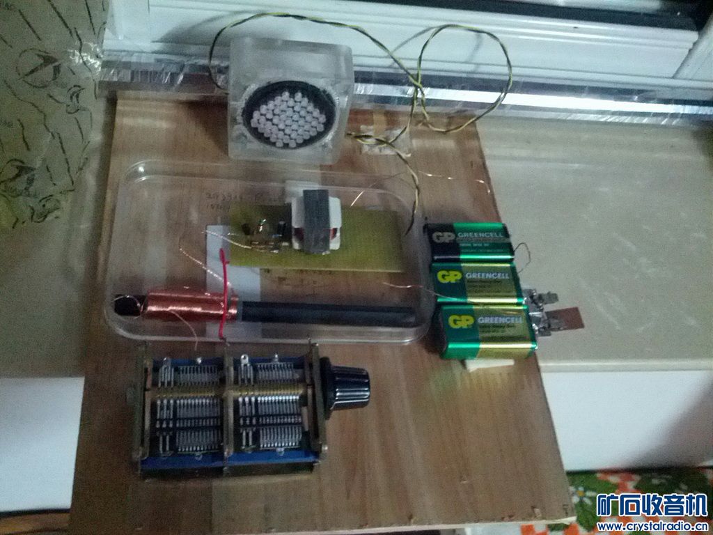

单管机到底有多响看看高压单管机
发表于 2014-6-1 19:57:51 | 显示全部楼层
 楼主| 发表于 2014-6-1 21:04:13 | 显示全部楼层
YY001225650528 发表于 2014-6-1 19:57
LZ的实验很好且有电路图。不知道那变压器是怎样的?
用一个220V变9V的电源变压器来代这个输出变压器。
发表于 2014-6-2 07:31:32 | 显示全部楼层
变压器是起阻抗转换作用。如用5W以下12V的效果会更好些。LZ可用舌簧试下效果怎样

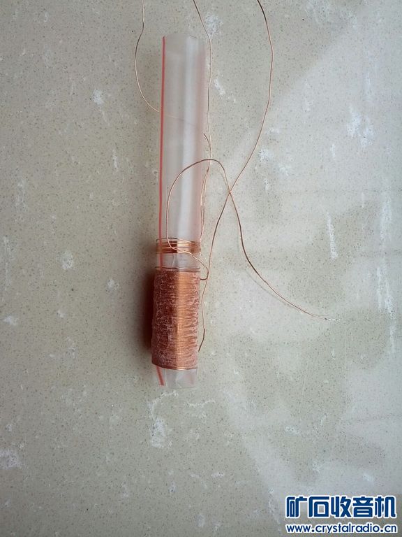

 楼主| 发表于 2014-6-2 13:31:33 | 显示全部楼层
清纯色狼 发表于 2014-6-1 09:39
串台 好严重
天线线圈电感量太大了,重绕了现在好了。现在电压上到了27V把数字表的电池也拿出来了。输出变压器也绕好了。

发表于 2014-6-3 17:34:55 | 显示全部楼层
你的电路板太好了
发表于 2014-6-3 17:43:41 | 显示全部楼层
可以用9014试试。
 楼主| 发表于 2014-6-9 20:06:00 | 显示全部楼层
qing3 发表于 2014-6-3 17:34
你的电路板太好了
现在更好了你看看。
