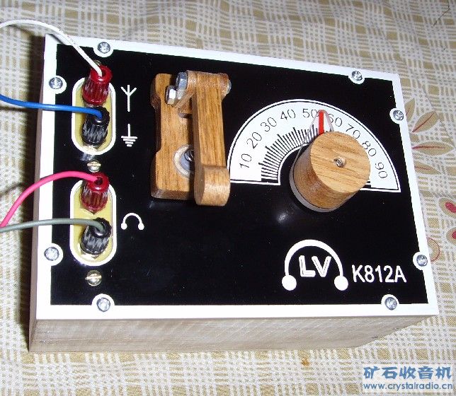

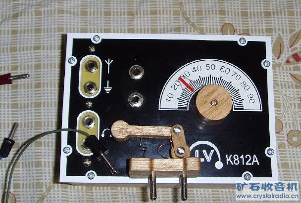

发表于 2008-12-19 10:52:20 | 显示全部楼层 |阅读模式

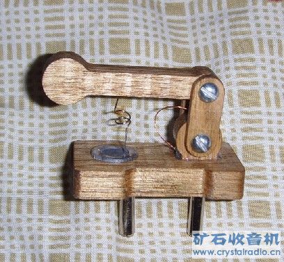

一直没完工,好不容易完工了又不能上图郁闷今天好了上图了  矿石是自己做的,灵敏度很好,一开始总是不理想后来在表哥的帮忙下用了点重型设备搞定了。机壳是实木的薄薄的上了一层清漆喜欢实木的感觉,清晰的纹理。

难度最大的还是方铅矿的制作,普通方法在空气中烧出的都是黑渣多,高地却很好地解决这一问题。
发表于 2008-12-19 12:47:07 | 显示全部楼层
要是用空气单连就完美了
发表于 2008-12-19 14:40:50 | 显示全部楼层
回复 5# L.D.XIONG 的帖子
温度太高,原料颗粒巨大搅拌不均匀等都有关系。
 楼主| 发表于 2008-12-19 15:34:58 | 显示全部楼层
回复 5# L.D.XIONG 的帖子
这也是试验的多会才有的结果 不练大哥说的对一定要注意颗粒大小搅拌均匀,不然烧出来的不会完全硫化,我调整过比例只要颗粒小搅拌的均匀即使少放一半的硫效果也完全相同

发表于 2008-12-19 18:57:23 | 显示全部楼层
不错!
次级线圈圈数(如果是双回路的话)看上去似乎偏少。
发表于 2008-12-19 19:21:10 | 显示全部楼层
感觉问题:
匝数少、间距大、
马粪纸、损耗多、
木头料、有水分?

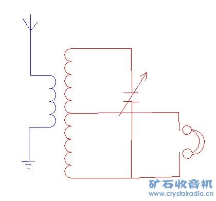

 楼主| 发表于 2008-12-19 20:48:58 | 显示全部楼层
回复 11# 代号202 的帖子
线圈不少 是外面的纸吧线圈缠上了看到的只是很少的一点
 楼主| 发表于 2008-12-19 20:57:53 | 显示全部楼层
天线线圈33圈 调谐线圈90圈30圈处抽头接矿石
