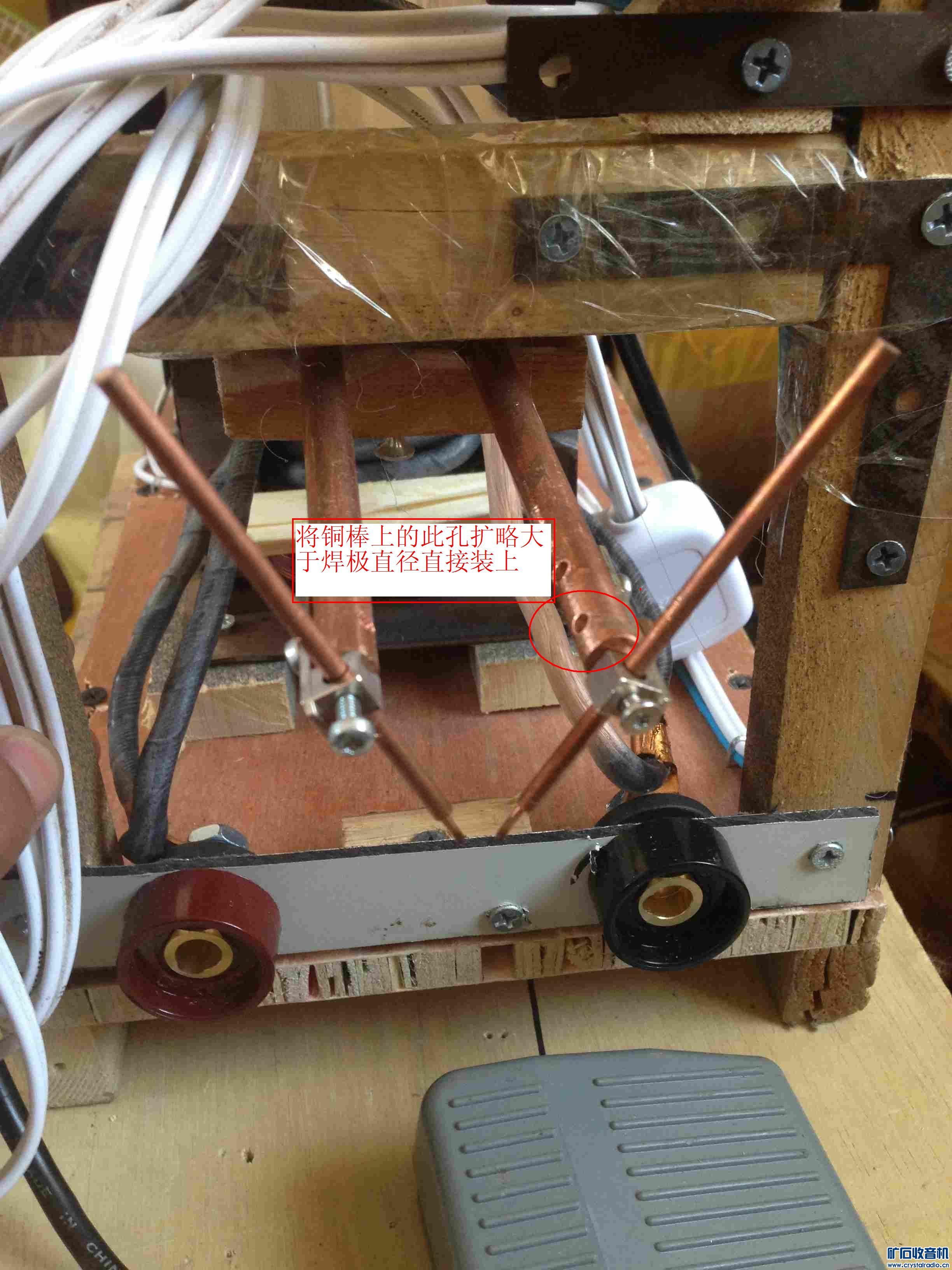

学别人做个微波炉版点焊机

我在废品店花了45元购买了一只高压线是铜的,初级是铝线,次级是铜线,再用次级线换粗铜线,花六元钱

一般次级线圈绕几圈的4V

点焊头是怎么处理的
我做的比你少用了一件,接触器,将时间继电器里的继电器换成10A电流的继电器,直接带点焊变压器的初级没问题!另外你的该加个脚踏开关就完美了!-------------充电钻不错@!

建议:
看楼主使用的引出铜棒直径不小,强度也够;在铜棒头部钻孔比焊接电极略大,将焊接电极直接装在此孔处,另在铜棒头顶部钻孔攻丝,调整焊接电极用顶丝固定;
这样可减少接触电阻,降低发热,提高焊接强度和可靠性;
