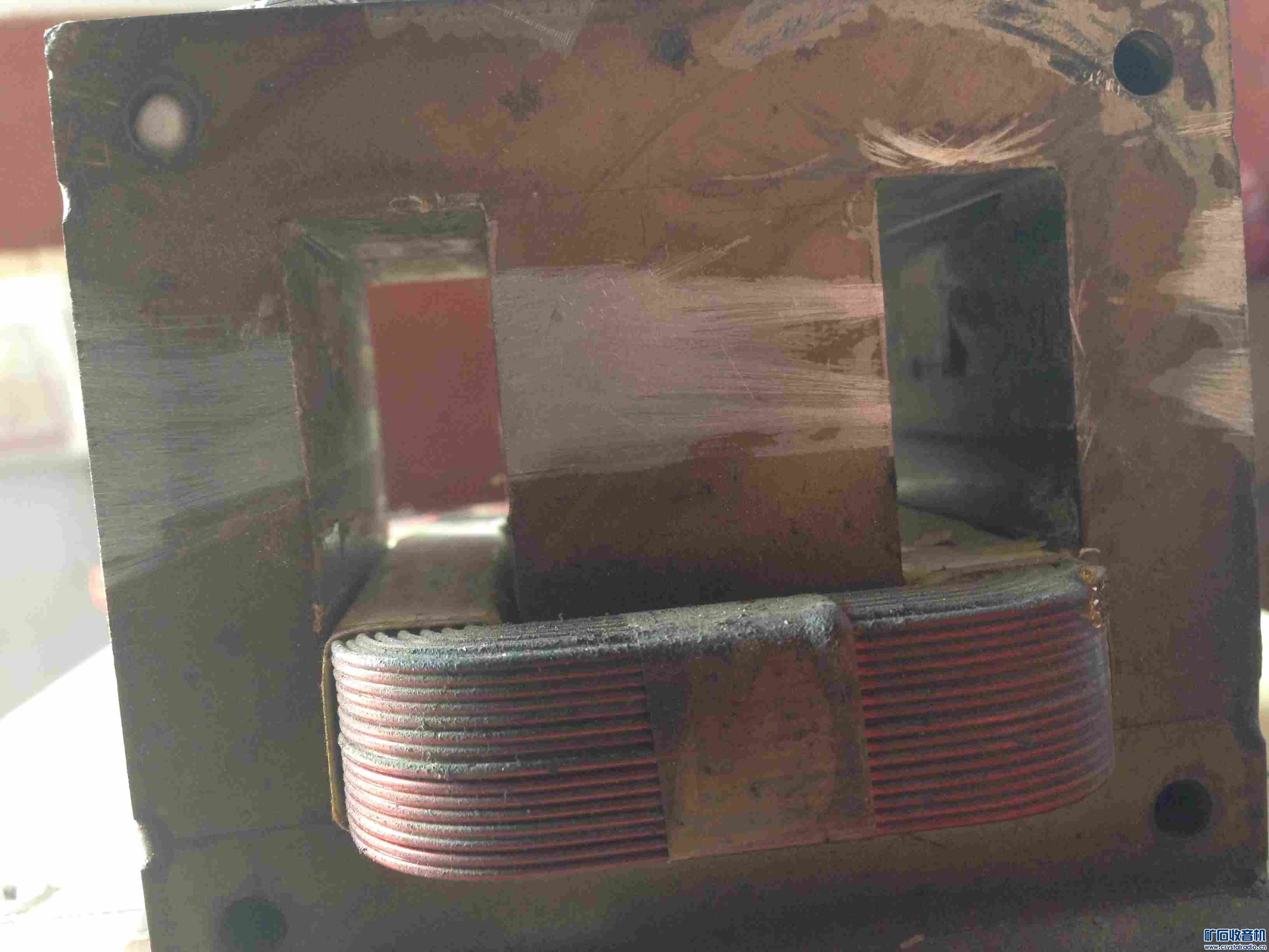

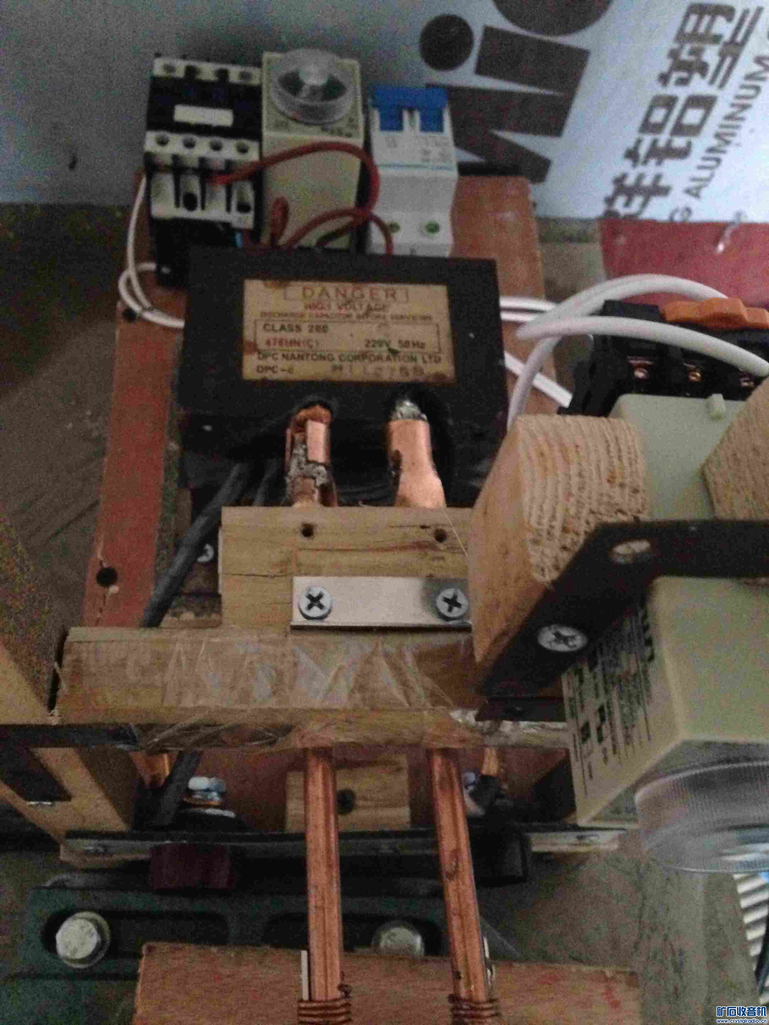

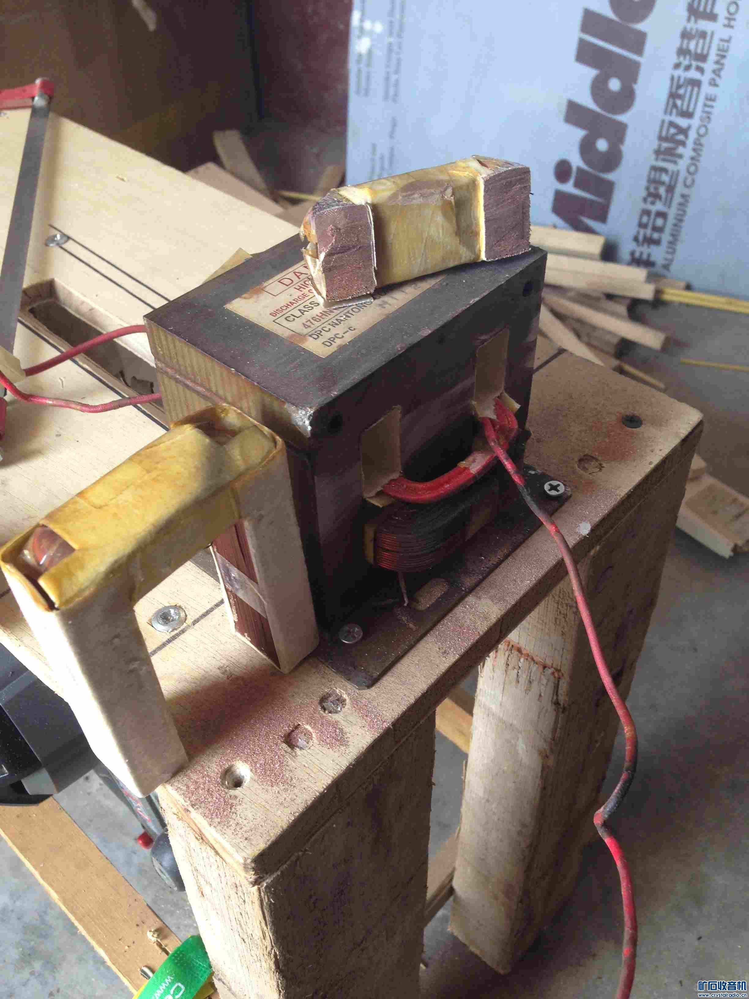

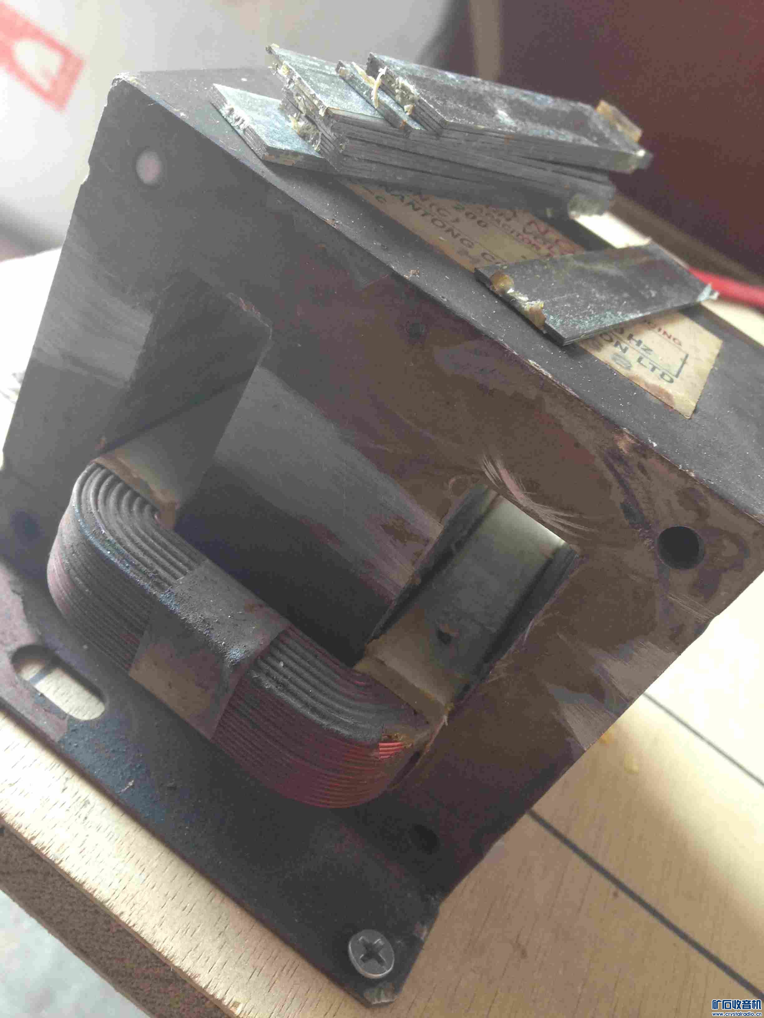

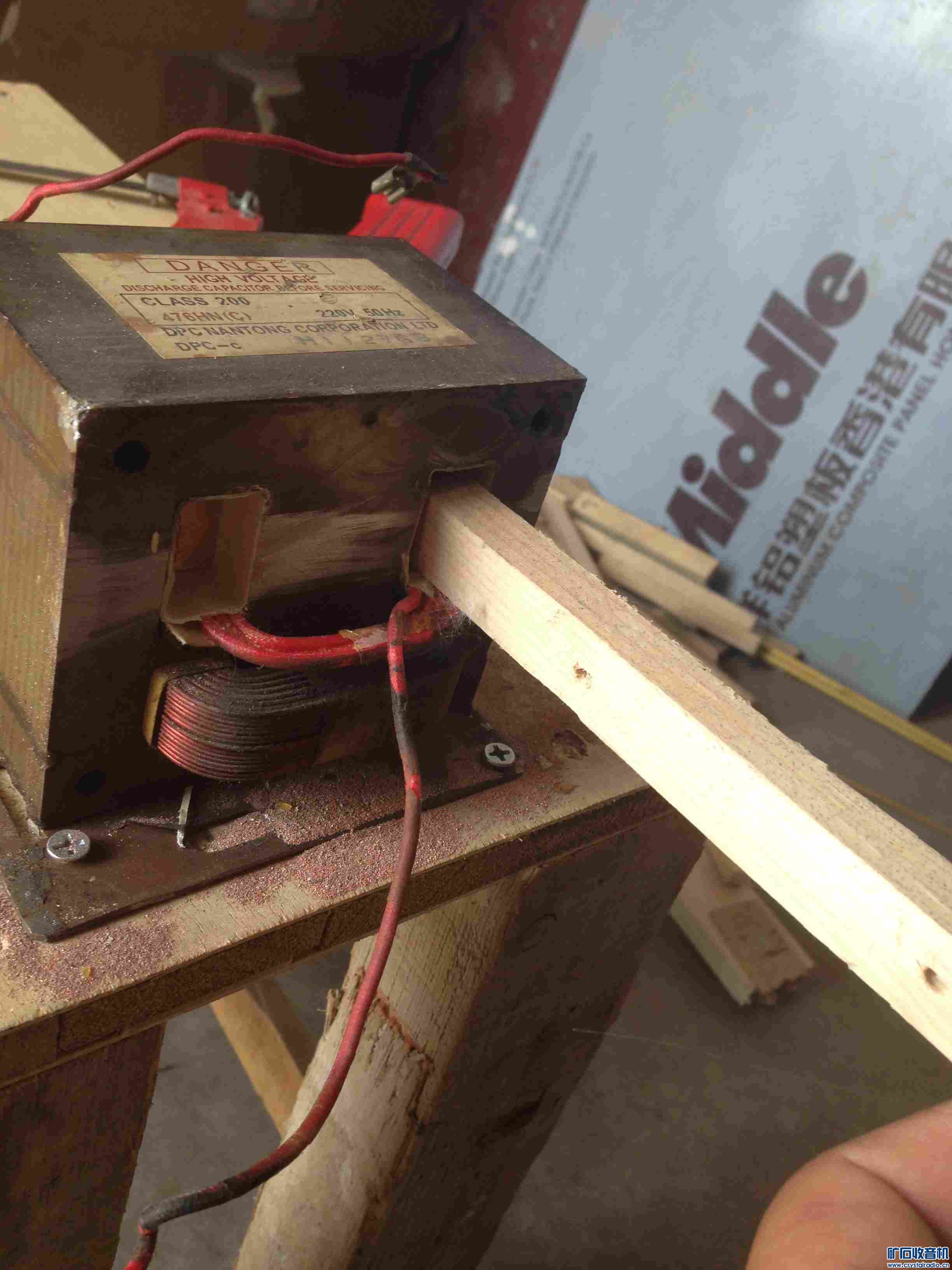

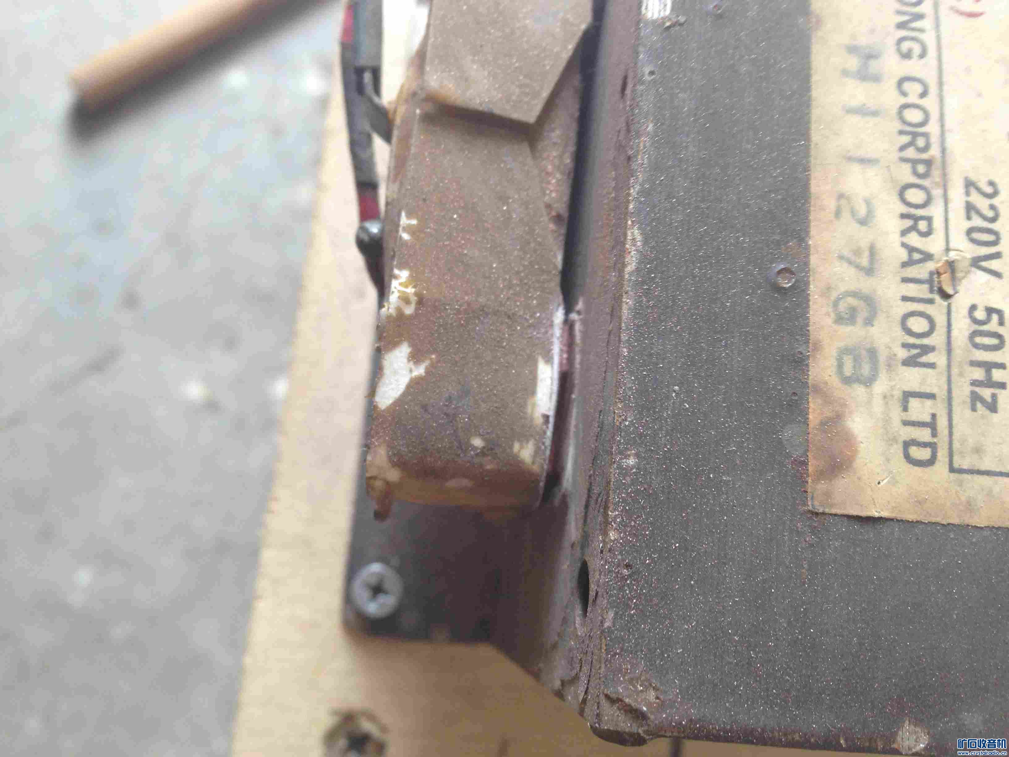

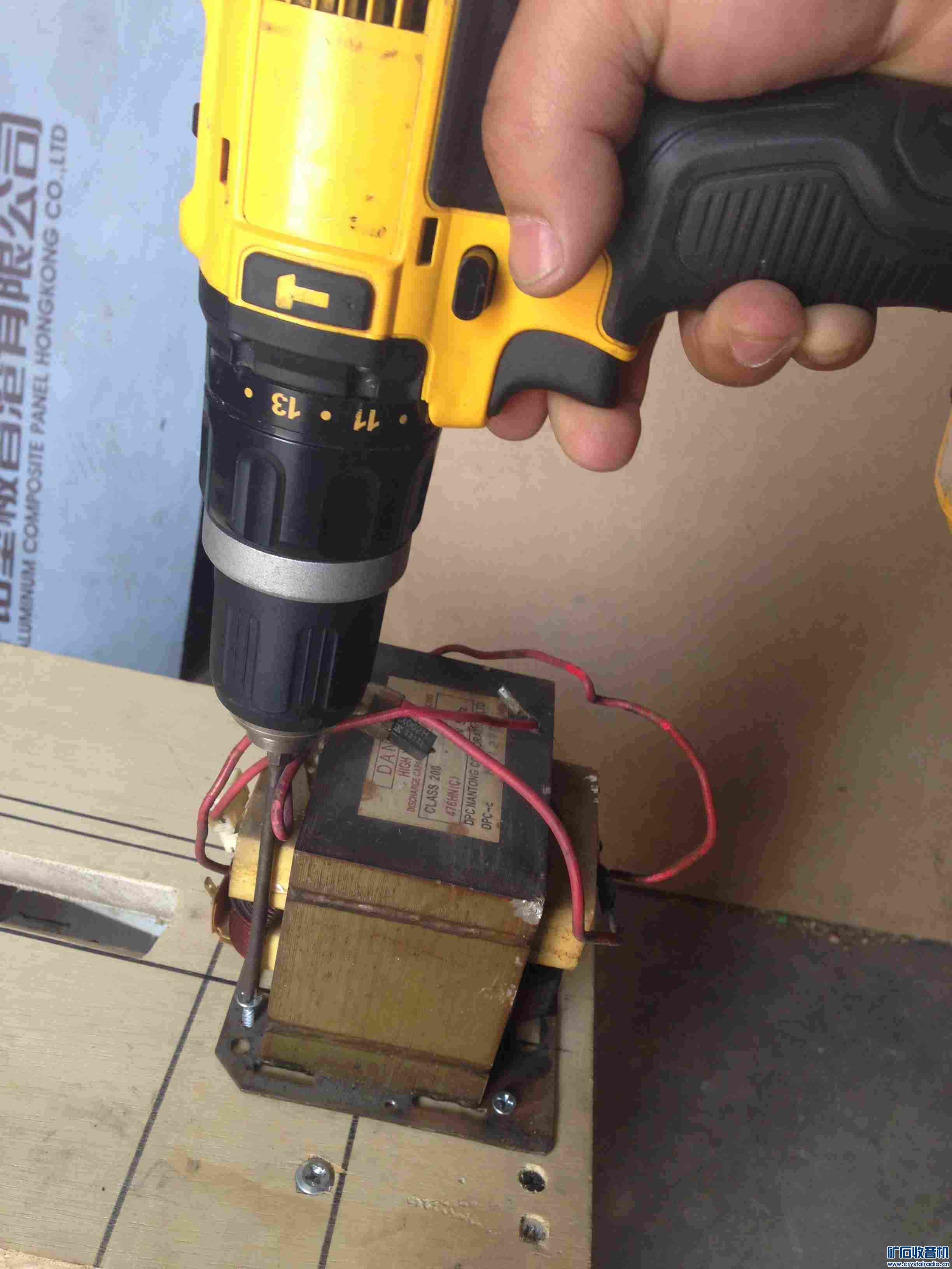

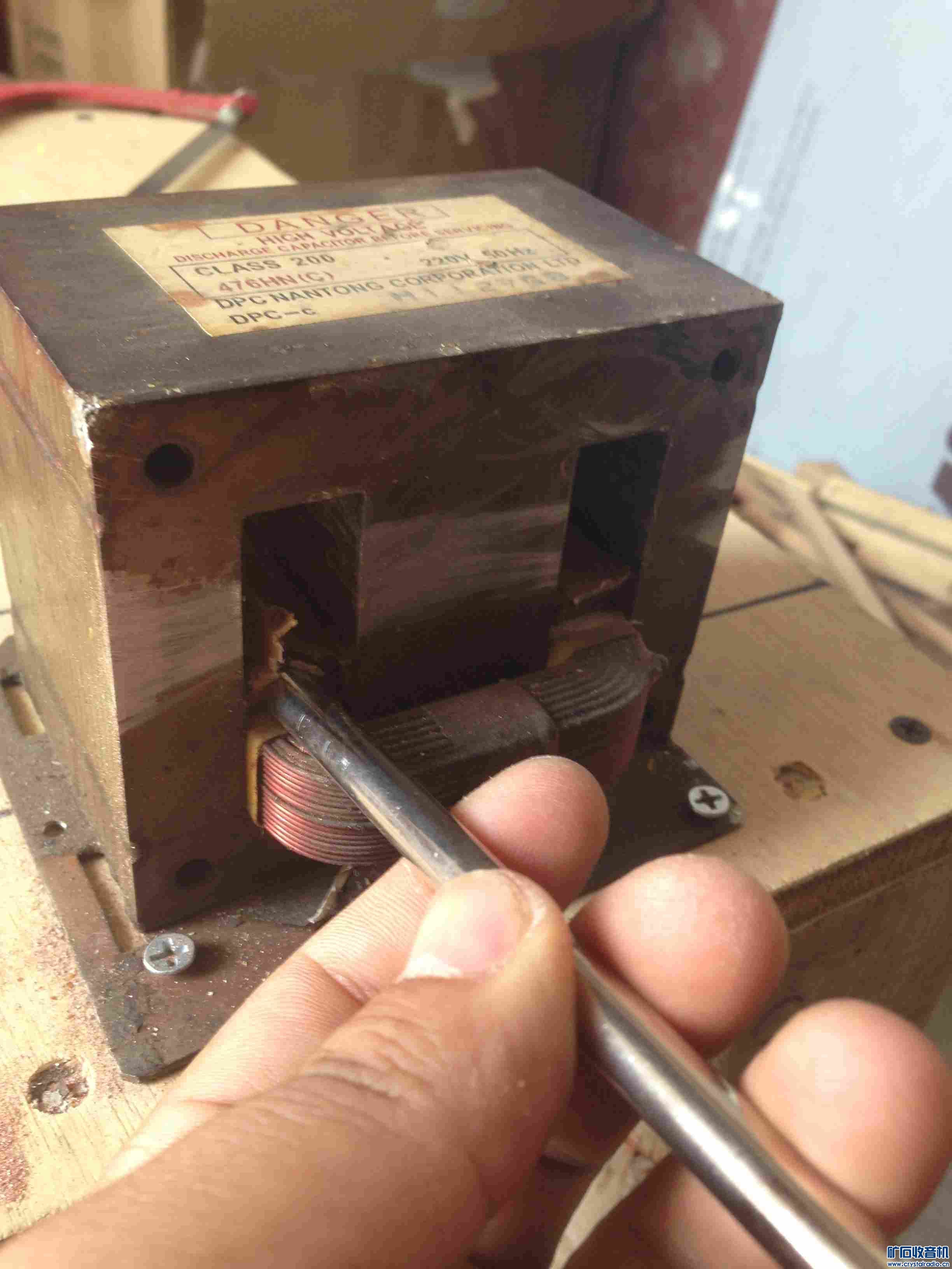

因为要焊些电动工具的电池,所以萌生了做点焊机的念头,方法都是抄网上的,但也有改进,不是照搬,可能自己太笨了,高手不要笑话啊,闲话少说,上图看看吧。
今天10个文件,主要是变压器处理和绕线

发表于 2014-5-28 15:02:13 | 显示全部楼层
漆包线是铜的。
低压部分设计多少伏?
 楼主| 发表于 2014-5-28 15:13:38 | 显示全部楼层
老柳 发表于 2014-5-28 15:02
漆包线是铜的。
低压部分设计多少伏?
第一次测4V,第二次3.9

铁芯是哪里拆机的啊?我也想做一下,参数是什么/
 楼主| 发表于 2014-5-28 17:09:31 | 显示全部楼层
微波炉的变压器,220V的,900w,5KG重,可以旧货市场,可以淘宝
发表于 2014-5-28 22:31:39 | 显示全部楼层
我靠,这莫大的微波炉变压器,微波炉的没折磨大巴

发表于 2014-5-29 03:23:31 | 显示全部楼层
高低压线圈都是铜的吗,有多少铜呢?打算也做一个在废品回收站问烂的微波炉要价50元,铝的就不值的收了
 楼主| 发表于 2014-5-29 08:11:46 | 显示全部楼层
都是铜的,次级用25平的

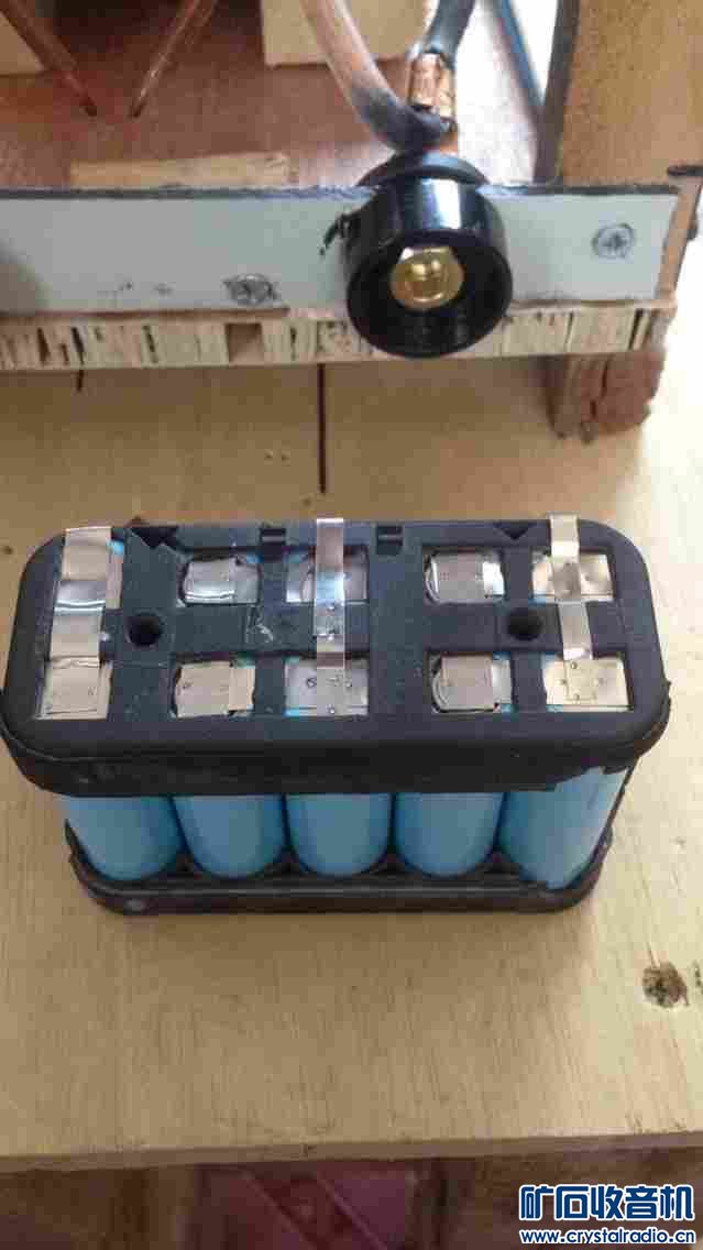

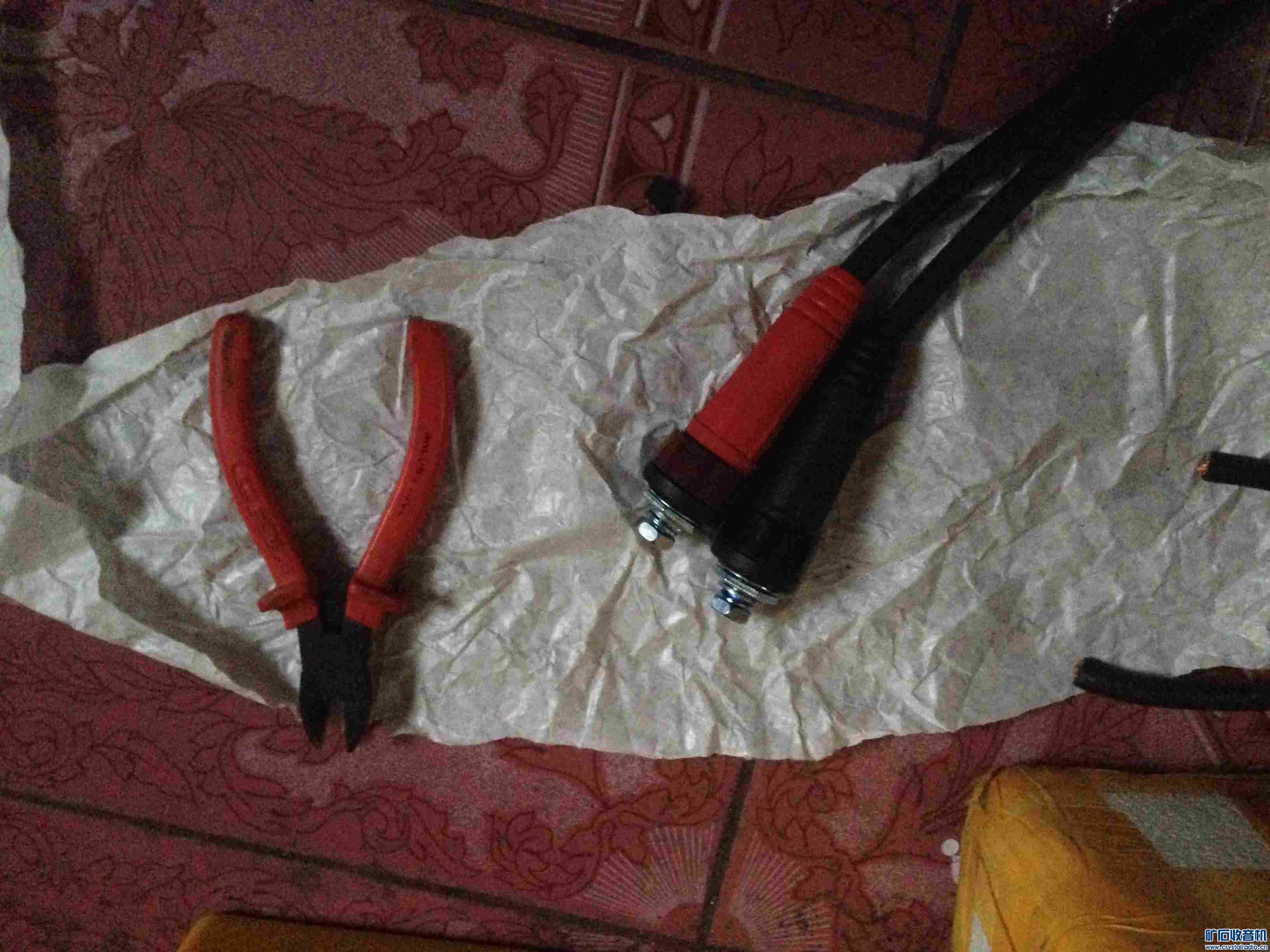

 楼主| 发表于 2014-5-29 08:21:55 | 显示全部楼层

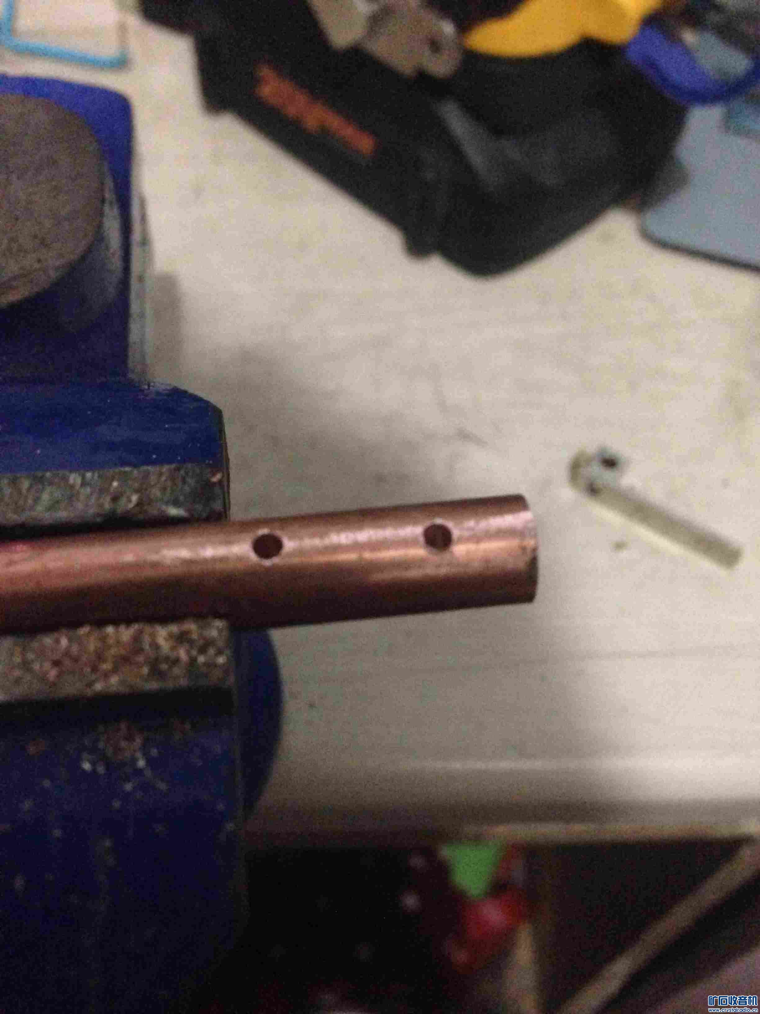

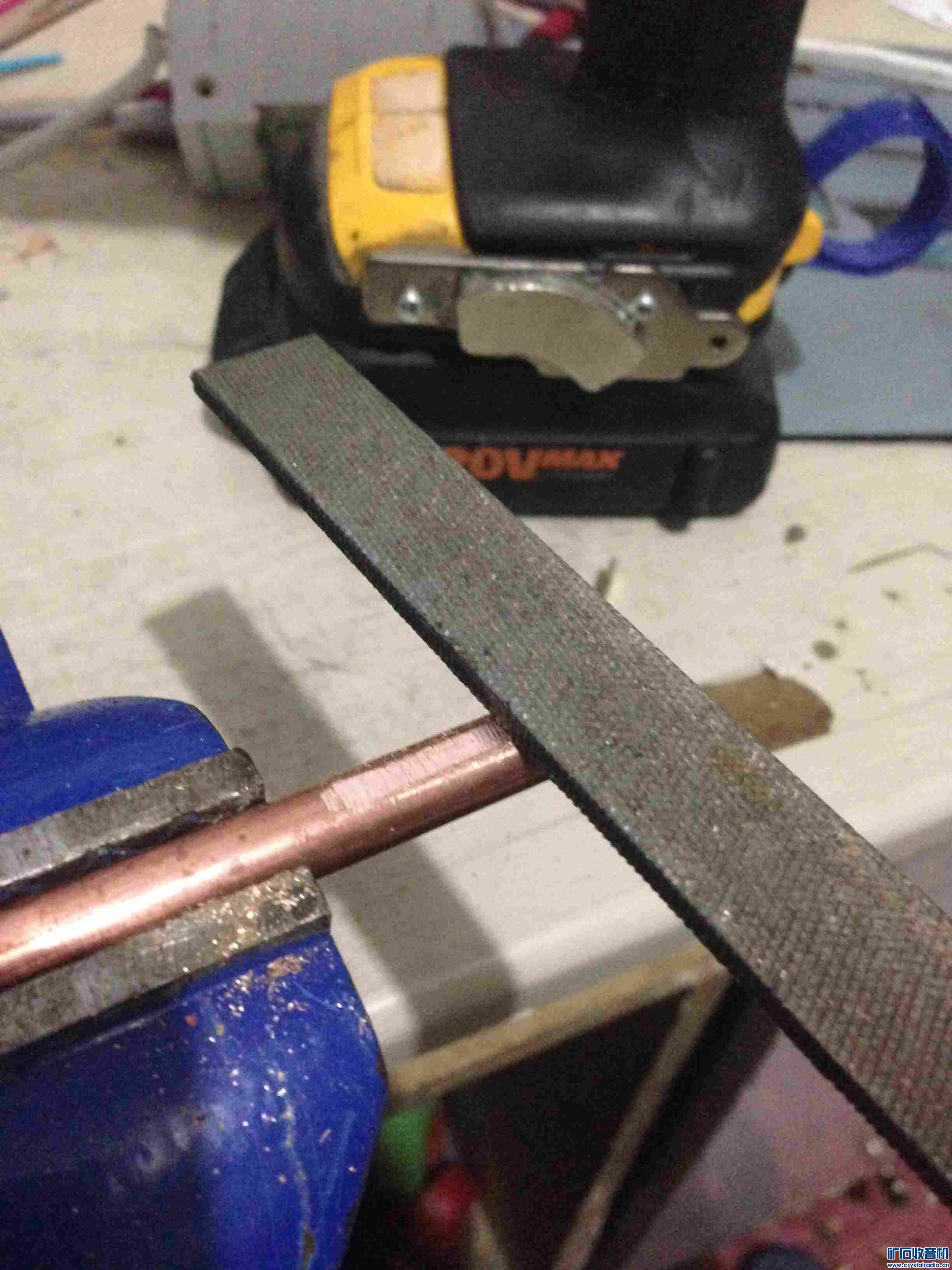

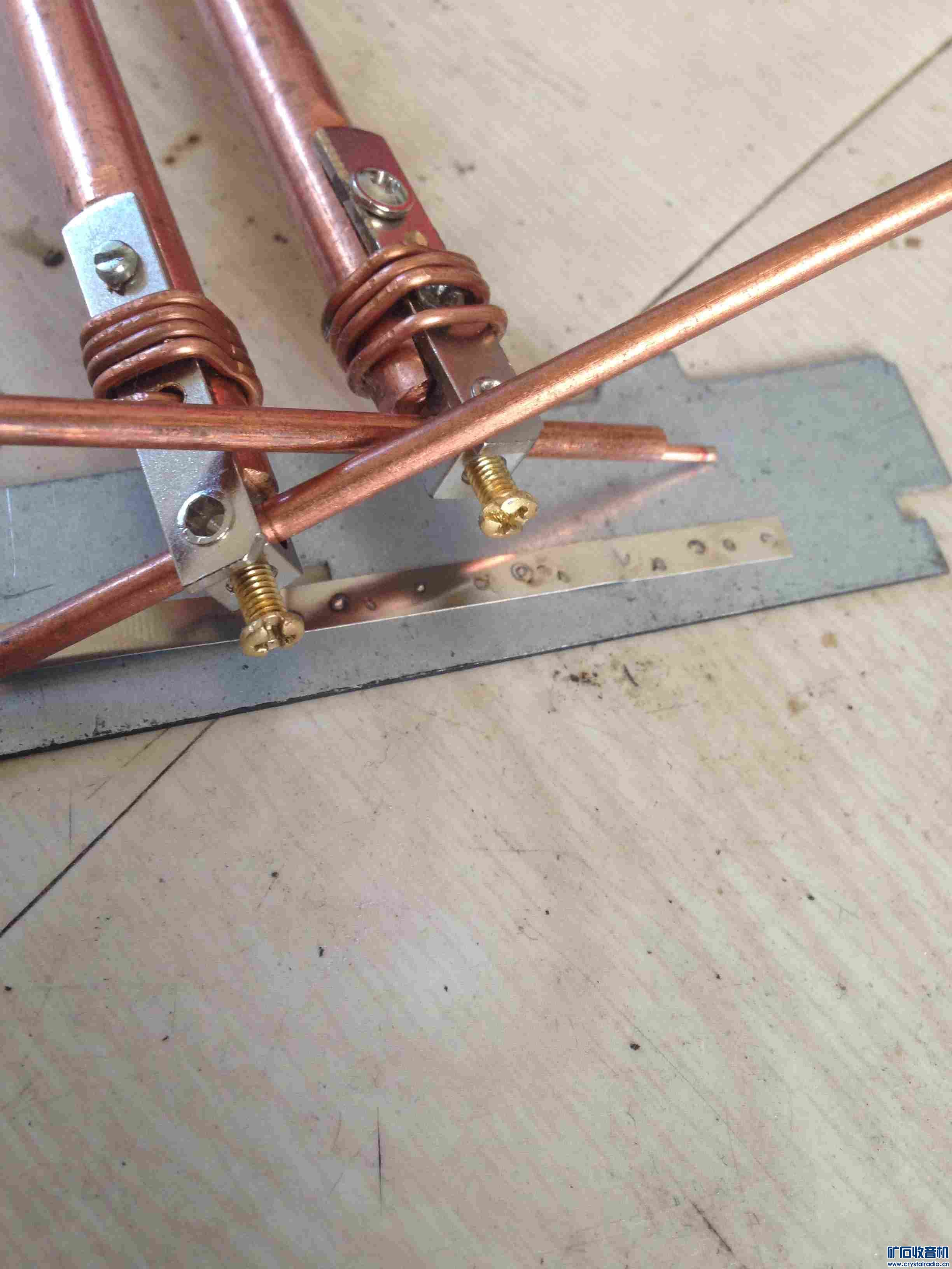

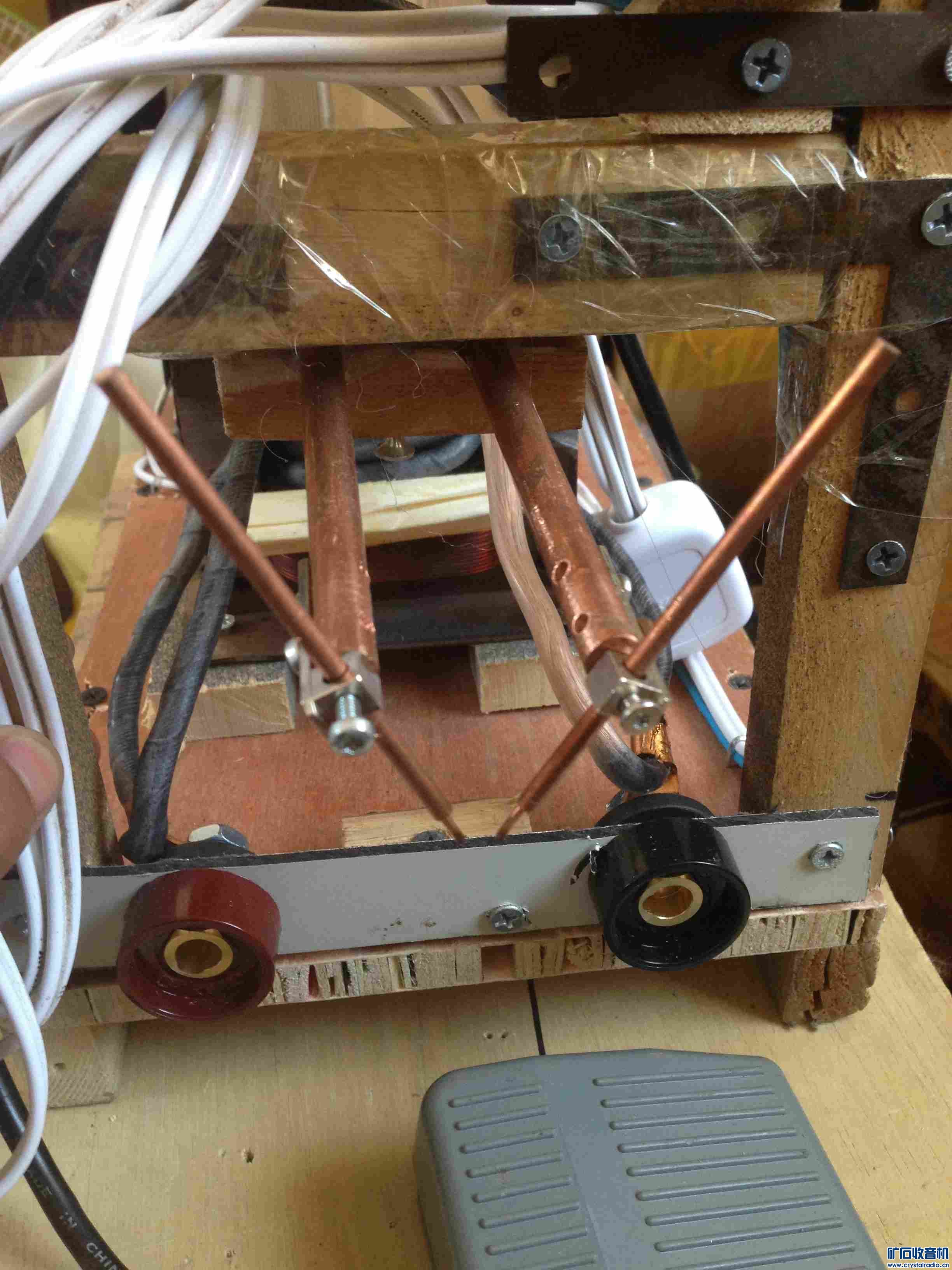

今天继续发剩下的,先是做的手持电极,为了先焊电池,就简单的接上了,没接铜棒,这个以后再说,现看我做的简单电极,钳工技术不行啊,钻个孔都歪,割丝大家都会的,也没拍图,夹头用的是插头的铜插。电路图今天也不传了,明天再传。
