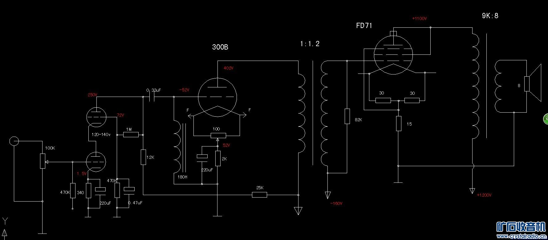

小做fd-71单端(低频霸主)
 楼主| 发表于 2014-5-22 22:47:42 | 显示全部楼层
胆石小生 发表于 2014-5-22 08:11
好作品,期待楼主的电路图。

我也收藏了两只FD71,就是没敢动手,这个是大制作啊。
发表于 2017-8-5 19:40:51 来自手机 | 显示全部楼层
是三极管接法还是标准接法?功率有多大?声音怎么样?
发表于 2017-8-5 20:49:31 来自手机 | 显示全部楼层
大制作,这样分体很奇特!

请问推动牛怎么做的?
