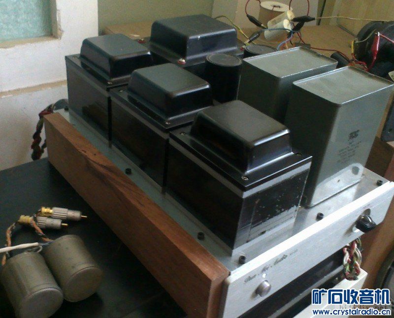

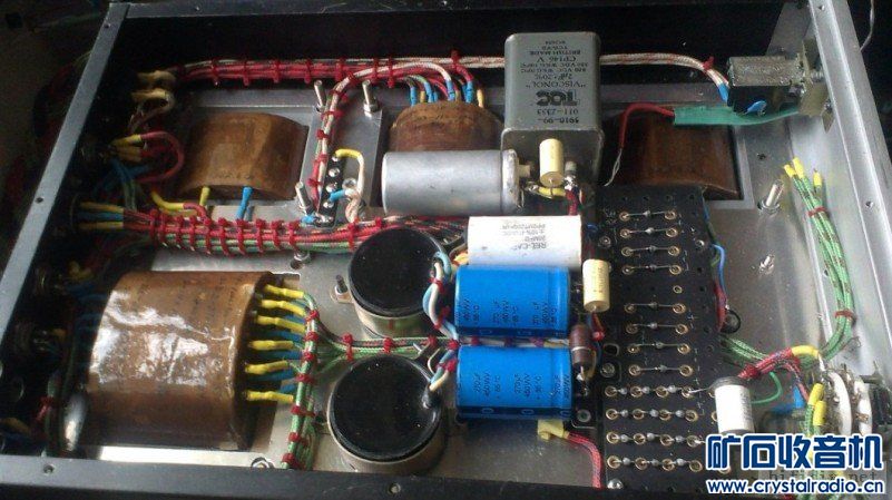

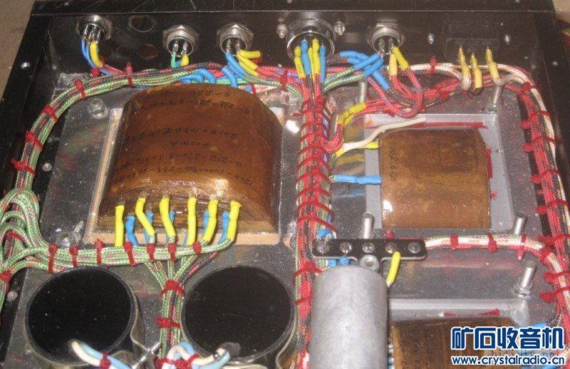

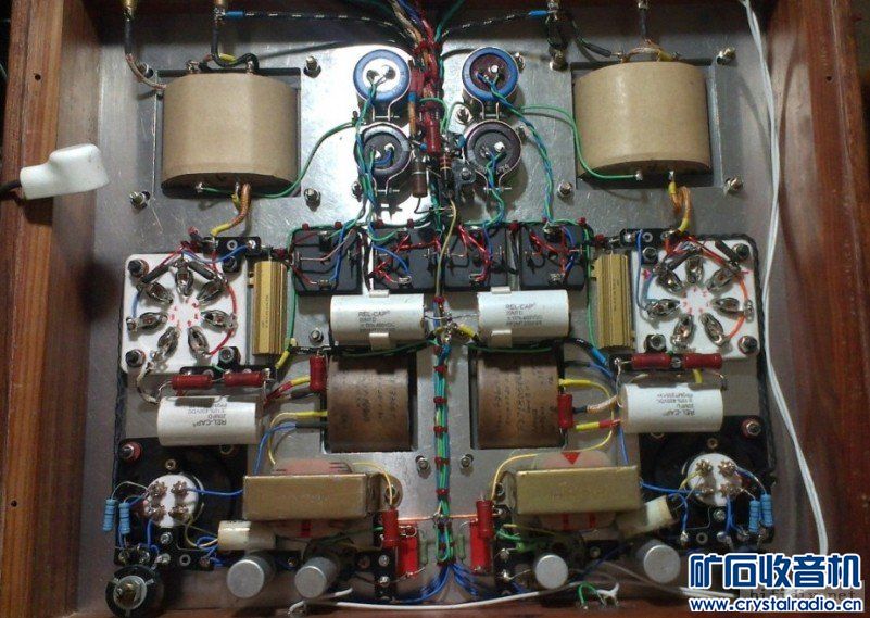

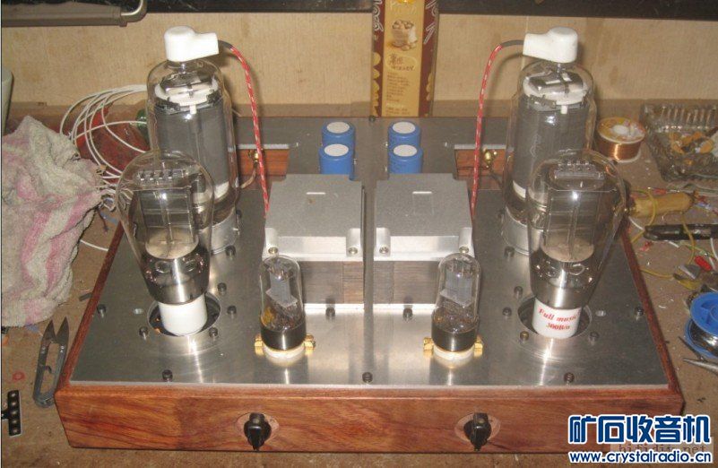

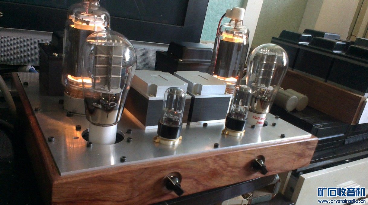

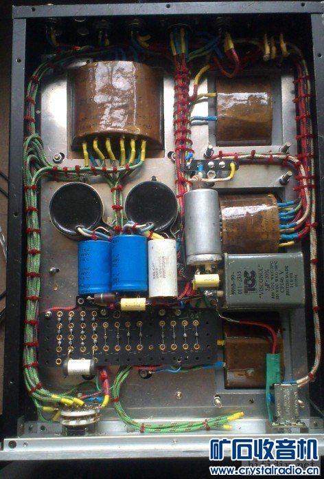

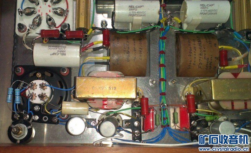

6SN7电路采用“红山老猫”老师的推211的前部分改推300B.300B牛推采用“老爷车”老师的大电感栅负控制驱动并由1:1.2的牛推FD71.FD71采用固定负栅压。高压1100V.负栅压:-180V.300B屏压:402V.阴极电阻2K.阴极和负栅压为:52V.6SN7阴极电压为:1.5V屏压为:250V.
选择管子的理由为
6SN7可以称得上中频之冠,尤其是人声和小提琴声无管能敌。其推动就不用我多说了。号称“万能推动管”。高低频不算一流。所以采用300B来弥补及不足。300B功率大推FD71足够了。
声音方面:
由于电源部分独立的,噪音方面没有问题。高中低频很好。低频气浪震撼宏大,刚劲园润有力有如太极拳。中高频就不用说了。一句话:不得了!
不说了还是老规矩上图才是真的。
