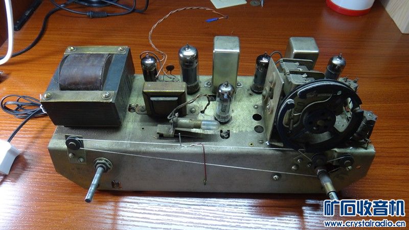

楼主: NTRNA
一台故障美多652-3-4,怎么修?
发表于 2014-5-22 15:56:20 | 显示全部楼层
遇到这样的情况首先不加电直观检查电路有否开焊,断线,元器件有无明显损坏等等.然后不插6Z4通电可以知道电源变压器空载情况.量变压器输出无误后.测量B+对地有否短路.无误后插上6Z4测量B+有否跌落现象以确定包括管座有否漏电情况.再插6P1,B+应稳定在应用值(200-250V).再查前级用干扰法碰触栅极.
再插6K4无信号发生器的情况用几百P的云母电容接市电碰触.最后6A2,只要振荡就可以啦.

实拍机器
电容表面的蜡融化
一端凸起
发表于 2014-5-23 13:07:13 | 显示全部楼层
这样的老机器先要扫灰,换电容,管子老化的要换管子,管座是电木的最好换成陶瓷的,上管通电一段时间,无异常升温和异味之后统调。
LZ先把电源部分处理一下吧,滤波电容短路了。

 楼主| 发表于 2014-5-24 10:51:43 | 显示全部楼层
sodss 发表于 2014-5-23 13:07
这样的老机器先要扫灰,换电容,管子老化的要换管子,管座是电木的最好换成陶瓷的,上管通电一段时间,无异 ...
多谢指点!我在淘宝上搜450V20uF的电容,看到有电解电容,也有空调洗衣机启动用的CBB电容。电解电容看起来体格瘦小,不知道能不能用在这里。CBB电容壮实,也比较贵,是不是用它做滤波电容比较稳妥?

 楼主| 发表于 2014-5-24 11:05:07 | 显示全部楼层
shiuyipyuen 发表于 2014-5-23 15:01
这和数年前黑龙江一个网友的帖一样.他说本坛网友帮他看了机后说 应换电源变压器.师傅走后他不相信.认为 ...
谢谢斑竹指点,昨天剪下坏的电容用万用表测了一下容量,标记20uF的现在只剩5uF了。各个零件、底板用无水乙醇擦了一下,不过管座下方等地方电线多不好擦就没怎么动。我把所有管子和灯泡拔下来后,测了一下电源变压器初级电流有54mA。装上指示灯泡,电流升到57mA。是不是属于正常值?测次级电压,两组主电源都是230VAC,灯丝组7.3VAC(插上6Z4灯丝电压降到7V,估计插上所有管子会降到标称值,但暂时还不敢都插上通电)。经过6Z4整流,在滤波电阻后面的电解电容两端有超过250V的空载直流电压,由于表针打到头超出读数,因此具体值不知。但是一旦断电,该电压很快降为0.我看书上说检修电子管收音机第一步是要用螺丝刀把电源滤波电容的余电放掉,说明这个电压会存在相当一段时间,不知我这个情况是否正常?

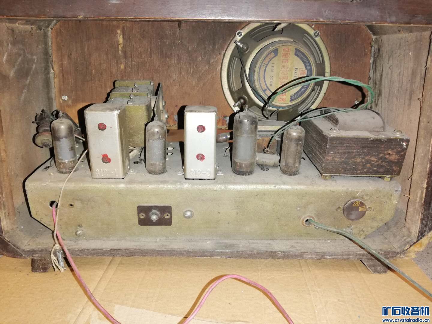

 楼主| 发表于 2017-9-2 17:39:51 | 显示全部楼层
两年过去搬了次家,继续修理一下这台机。
原来换了个10uF的节能灯拆机电解电容,按照shiuyipyuen先生指点的先不插管测变压器输出端电压正常。
插上6Z4开机灯亮,屏极电压170V,可是经过滤波电阻后的电压降到130V,说明还有短路。赶紧关机,摸滤波电阻发烫,分析很可能是第二个电解电容漏电。万用表量一下,果然电阻值不断减小。于是拆下上面的10uF电容和这个20uf老电容,用前段时间购买的两只22uF/450V电解电容替换。开机再试,电压正常。
试着收音,中波噪音如海,短波可收到一些台,但声音不大。以前经验表明用热风吹一下高频部分原件有意想不到的效果,观察本机各元件,线圈上布满尘垢和霉点。于是先用无水乙醇擦一下,再用热风枪吹线圈、可变电容。信心满满的开机,结果喇叭鸦雀无声,只有开到最大才有一些嗡嗡声,调台、调波段开关无用。
这回着急了,初步检查没发现异常。接着各线圈、电阻、电容、真空管各脚电压、接线、波段开关各刀,所有的元件几乎都用表检查了一遍,真空管都换去别的机试过没问题,甚至逐一量了管脚和插座是否接触良好。现象如故。
信号注入法检查,手摸螺丝刀触碰6G2栅极和检波小屏极都有强烈“嗡嗡”声,说明低放和功放OK;碰6K4栅极声音极小、6A2栅极也如此。可测量各元件都正常啊,纠缠中都想着是不是做个信号寻迹器从天线端开始追踪啦。
晚上躺床上翻阅毛瑞年先生《电子管收音机的修理》,对照故障表看看有没有启发。有一条引起注意,说无声故障有一种可能是中周严重失谐引起的。决定明天试一试。
找出J2465学生信号发生器,把465KHz调制信号通过电线接到收音机6K4栅极和地,喇叭听到微弱的“呜呜”声。调节第二中周的两个磁芯,很松,但调到一定地方“呜呜”声大很多。再调第一中周,无效。想起应该把信号送到6A2的栅极才对。于是重新连接线路,调整第一中周,结果“呜呜”声震耳欲聋。然后撤去信号源接收广播,终于可以收到电台了。
旋出磁芯,发现原来用于增加摩擦力的橡皮筋已经老化,硬脆成粉。磁芯在中周里很松动,易受外力影响乱跑造成中周失谐。我原来吹热风的时候来回翻动机芯,造成磁芯移位形成故障。另外中波和短波的振荡线圈磁芯也同样松动,天线线圈由于有蜡封没有问题。
换上新的橡皮筋,借J2465的信号调好中频和覆盖,收音暂时基本正常。目前还有两个问题(1)第二中周312-2的次级线圈疑似内部断股,电阻值12欧,正常线圈电阻应该是4欧。该线圈采用三线并绕,估计断了两根。结果声音相对其他收音机偏小,噪音大。(2)拉线走向有问题,指针指示550KHz时可变电容全部旋出,麻烦有类似机器的坛友拍张正确走线的照片上传,谢谢!
