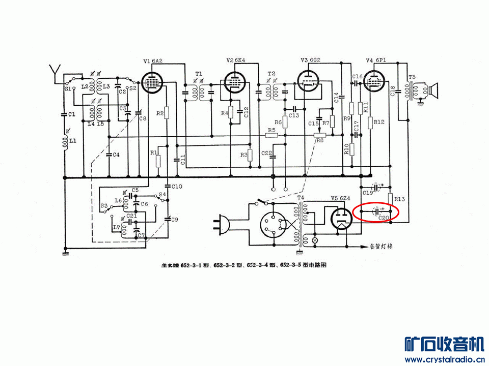

购买了一台美多652,运输过程有些损伤,一根底盘加强肋变形,两个天线线圈松脱。开机灯亮,频率低端有些信号,高端静音,音量偏小。过一会听到呲啦呲啦声,小灯泡明暗交替,收音信号消失,喇叭有交流嗡嗡声。于是关机,重开机还是一样,观察机器内部发现整流管刚开机还好,过一会内部出现火花。拔下来看,管壁已经变黑。
从另外一台机拔下6Z4换上,又可以收听了,但过了一会感觉不太对劲,关机开盖,一股刺鼻的气味差点熏晕我,有点像氨气的味。不敢乱动了,请教一下大家,这种情况怎么检修?由于原机主在滤波电路上加了一个电解电容,会不会是电容的气味?

从现象看几乎可以肯定是电解电容漏电了,先检查机内的老电解电容是漏液、漏电、发热等情况,最好把老电解都换了再开机。

有氨气味应该是电解电容漏液,要是一股漆味变压器有短路现象,包括变压器内部和负载。
发表于 2014-5-21 15:41:18 | 显示全部楼层
数年未通电的机器如想通电至少也应做过检查,确定无短路,滤波电解电容无失效漏电,变压器无短路绝缘良好情况下,拔下整流管通电,然后检查高压是否正常,最后才能插上整流管测试机器性能。

我估计是电解电容有严重漏电问题,加电烧热后基本处于轻微短路(阻值较大)和严重短路之间,你看见整流管里面放花就说明了这一点。
 楼主| 发表于 2014-5-22 12:34:15 | 显示全部楼层

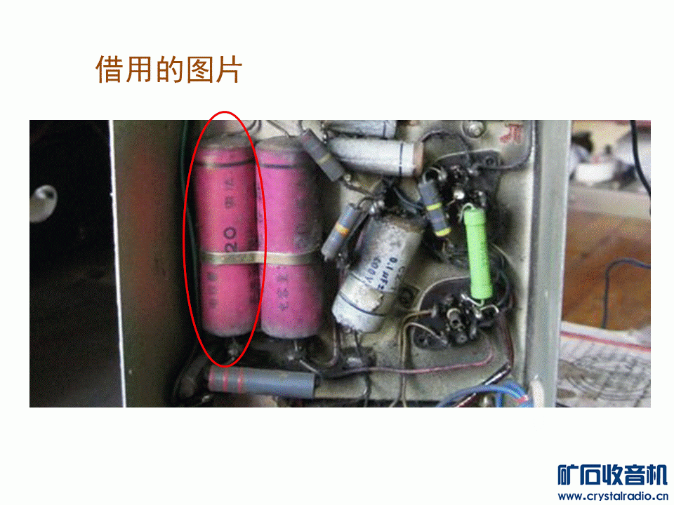

按照楼上各位的建议,重点检查了一下电源,发现滤波电解电容一端鼓起,表面的红蜡融化滴到机壳上,应该是“光荣”了。我看电容原焊点非常牢固,要换新电容,是不是可以剪掉电容,在残余的引线上焊接?废节能灯电子整流器里有耐压450V的电解电容,容量小了点,两个并联起来应该可用吧?
发表于 2014-5-22 12:51:01 | 显示全部楼层
应该能用。先把6Z4拔下再通电看电源变压器高压正常吗?
发表于 2014-5-22 12:58:54 | 显示全部楼层
废节能灯上的400伏的电解电容,大都久经考验,性能可靠,放心用罢。容量小些,两,三个并联就管了。
