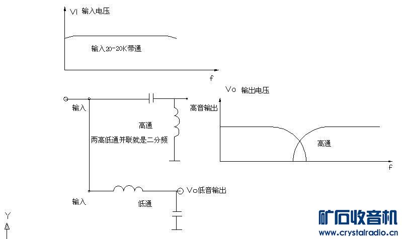

看看这个,为什么?
发表于 2014-5-16 00:35:40 | 显示全部楼层
jiewatianxian 发表于 2014-5-16 00:28
你图上的高通低通并联就是常说的二分频了。高低通指的是输出端,输入端波形与输出端不一样,而是反的。
图上面是单独描述高通与低通的意思 , 不是要你并联
交流主要往C走就是了

发表于 2014-5-16 01:00:12 | 显示全部楼层
jiewatianxian 发表于 2014-5-16 00:53
这样吧,中高音直通接功放,只放有中高音的碟,不接低音,没有低通,行了吧!效果也这样的。自己去试吧。 ...
这样比喻好了
例如20Hz的到20KHZ之间,你放1KHZ以上的声音
但如果图中那LC形成的低通截止点是1KHz或500Hz或其它更小的,在那截止点以下的频率主要都是经由C而走,而不是往OUT
所以其余的(非常非常微量),还是会到低音喇叭去
而依那图所有频率都全部送高音去
 楼主| 发表于 2014-5-16 01:03:50 | 显示全部楼层
交流主要往C走就是了
rc到地是个波陷。多看看相关书你就清楚了。不是你说的交流往地里走了。而是f=1/2(派)rc,(希腊字母派打不出),f频率的交流往地里走了。真累用iPad上网。晚安。

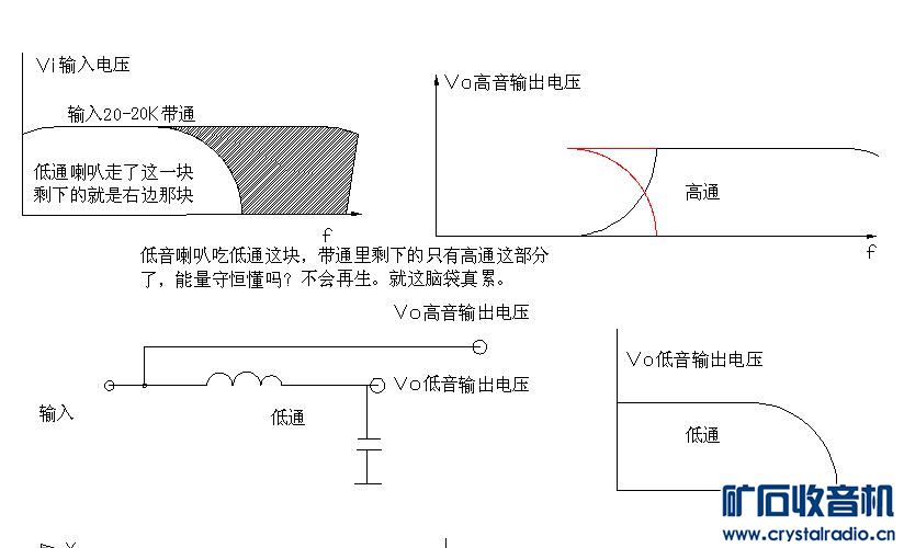

 楼主| 发表于 2014-5-16 02:49:47 | 显示全部楼层
eric 发表于 2014-5-16 01:15
还是你先说说你对高通低通的理解好了,不管对错,我都不反驳
或者简单点,依LC组成的图,会有个截止 ...
你反驳是你的自由,这是科学素养问题,能不让人说话吗?你说不说那都是实验结果,不因为你说,结果会好听起来的。这就是唯物观点,是科学。但你太不开窍,差了一大截知道吗?连带陷都不懂?晕倒了!低音从低音喇叭里走了,输入端剩下的就只有高通部分了,当然,你要否定物质(不生)不灭和能量守恒定律是你的自由。看图吧!你怎么说我不再回复,我的目地是让大家听听我说的电路。因为我检验过,实验不因为你不同意见,它就好听了,它不以任何人的意志为转移。

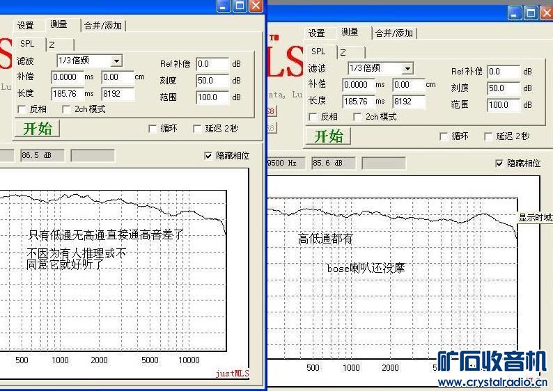

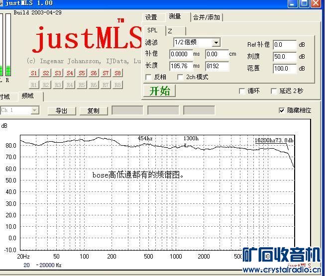

 楼主| 发表于 2014-5-16 03:50:11 | 显示全部楼层
交流主要往C走就是了
我能不知道是单独描述吗?他们并起来不是高低通?别说我口述无凭,上接与不接高通的频谱图。另一张是bose厂家的频谱图。请仔细看bose高音不足,空的时候再摩机,解决这个问题。

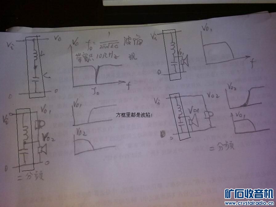

 楼主| 发表于 2014-5-16 06:51:55 | 显示全部楼层
eric 发表于 2014-5-16 01:00
这样比喻好了
但如果图中那LC形成的低通截止点是1KHz或 ...
现在的学生缺少变通,是应试教育的失败!老师没教的就不会了,中国经济的问题也在这儿。波陷的变化:好了要办事去了,自己先做一下吧!推理不是检验真理的标准。

发表于 2014-5-16 11:44:52 | 显示全部楼层
jiewatianxian 发表于 2014-5-16 03:50
我能不知道是单独描述吗?他们并起来不是高低通?别说我口述无凭,上接与不接高通的频谱图。另一张是bo ...
你的图上就一个低通,哪来带通与陷波器
另外还没说怎么理解成高音都到地的
 楼主| 发表于 2014-5-16 22:13:55 | 显示全部楼层
eric 发表于 2014-5-16 11:44
你的图上就一个低通,哪来带通与陷波器
另外还没说怎么理解成高音都到地的
eric经典语录:
1,“交流主要往C走就是了”---交流那个YY嘴说的?你要脸吗?主要的音频能往带宽10几hz的波陷走吗?你找勊!你啥也不懂。这是你不知羞耻之一!
2,“如果图中那LC形成的低通截止点是1KHz或500Hz或其它更小的,在那截止点以下的频率主要都是经由C而走,”波陷截止点以上和以下的频率都不经由C走,你连这都不懂,你真以为银牌会员就没垃圾?这是你不知羞耻之二。
3,“我描述的是依那LC的图,低于截止点的频率主要都经由C到地,”----你无知到把“低于截止点的频率主要都经由C到地”一而再再而三地你羞不羞啊?波陷截止点以上和以下的频率都不经由波陷的C走懂不懂?这是你不知羞耻之三。
4,“另外还没说怎么理解成高音都到地的”---答:“那截止点以下的频率主要都是经由C而走”是那个WB说的?你不仅不知羞耻,还当面抵赖,这是你不知羞耻之四!
发表于 2014-5-16 22:17:02 | 显示全部楼层
jiewatianxian 发表于 2014-5-16 22:13
eric经典语录:
1,“交流主要往C走就是了”---交流那个YY嘴说的?你要脸吗?主要的音频能往带宽10几hz的 ...
好的,你对的,很辛苦
但你还是没说是怎么理解成高频都往地去的
对了就学习,错了就检讨再学习,这很平常
倒是一眛着急证明自己的能力,实际反应出的通常不是表面的自信
