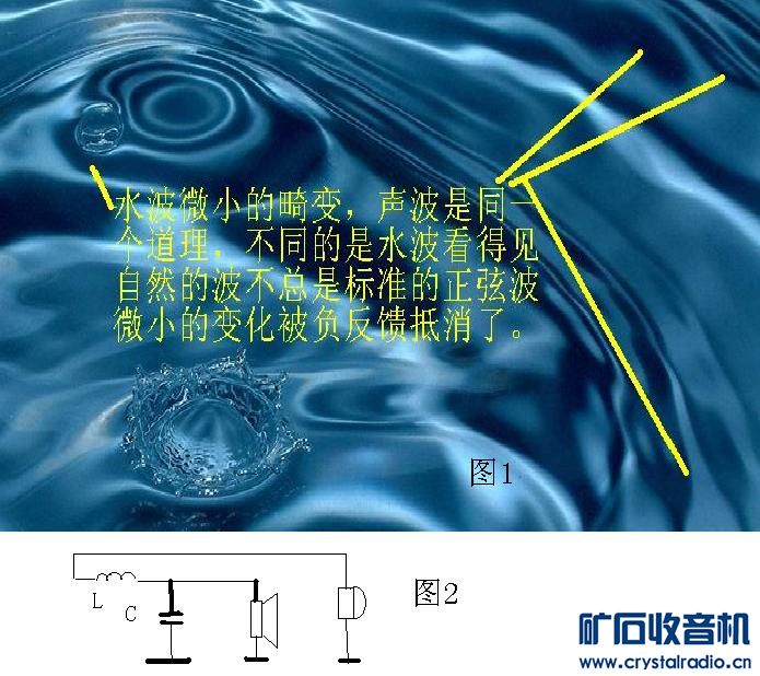

       大家按图2做一下,听听看,为什么声音变的不好听了?按说低频往低音喇叭走了,要知道,剩余的中高音是直接通向中高音单元的,不经过高通,没有任何元件的音染。为什么不加高通分频就不好听了呢?要求:1,中高音单元要好听的,2,功放也要好听的。3,不考虑少量的低频进入中高音单元,你可以用中高音的碟试听嘛。请大家解答。谢谢。

呵呵!电路图好像还缺点什么吧?!
 楼主| 发表于 2014-5-15 23:10:09 | 显示全部楼层
我的矿石 发表于 2014-5-15 22:57
呵呵!电路图好像还缺点什么吧?!
缺高通!只是个实验。
我用bose致宝箱试过,对比过“直通”和加装按bose分频器原理做的高通的差别。差别明显,直通不好听!希望大家试试看。我有直通和通过高通两种状态的频谱图。直通一样平直。效果却差异很大。
发表于 2014-5-16 00:07:56 | 显示全部楼层
LC算是低通
 楼主| 发表于 2014-5-16 00:12:23 | 显示全部楼层
eric 发表于 2014-5-16 00:07
LC算是低通
你说的很对,是这样的!低通把低频送入低音喇叭了,剩余的就是直通的中高音了,没有疑问吧!
考量一下经由C到地

eric 发表于 2014-5-16 00:13
考量一下经由C到地
别忘了,你可以用中高音碟试,这一句话。就是说低通不起作用,如果没低通怕把高音单元冲掉。毕竟功放不是电脑功放,烧个喇叭是很容易的。
发表于 2014-5-16 00:26:31 | 显示全部楼层
高通与低通不是看字面的高与低
指的是高于截止点以上的频率通过,或低于截止点以下的频率通过
图中所有频率皆直接到高音
LC形成低通,低于截止点以下的频率经由C到地, 剩于的才到低音喇叭
 楼主| 发表于 2014-5-16 00:28:22 | 显示全部楼层
考量一下经由C到地
你图上的高通低通并联就是常说的二分频了。高低通指的是输出端,输入端波形与输出端不一样,而是反的。
