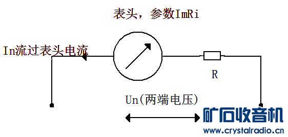

指针万用表表头不仅是一个直流电流表,它本身也是一个小量程的直流电压表。
比如 表头的满偏电流值Im=100uA , 表头内阻Ri=2.5k,那么这个表头本身就是一个电压量程为 U0=ImRi=100uA x 2.5k=250uV 的直流电压表。由于表头能测量的电压量程很小,所以采用与表头串联附加电阻R的办法扩大电压的量程。
如下图:
Un=Im(Ri+R)
Im 为表头的满偏电流
Ri 为表头内阻
R  为倍压电阻
Un 为测量的电压量程
根据这个公式可以得到下面的结论:
1. 使用不同的附加电阻,可以得到不同的电压测量量程
2. 附加电阻值越大,电压测量量程就越大

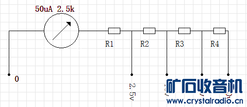

为了构成多量程的直流电压表,需要采用分段形式的附加电阻。如下图:
假如,有一个表头的满偏电流为50uA,内阻Ri为2.5k,电路图如上,欲用其组成2.5v 10v 25v 250v四量程电压表,计算各电阻值。
  先计算电压灵敏度(电压灵敏度就是电压表的总内阻除以量程得到的每伏欧姆数来表征)
  电压灵敏度=1/表头满偏电流 = 1/50uA = 20k欧/伏
   R1=2.5v x 20k/v - 表头内阻 = 50k - 2.5k = 47.5k
   R2 = (10v - 2.5v) x 20k/v = 150k
   R3 = (25v - 10v) x 20k/v = 800k
   R4 = (250v - 25v) x 20k/v = 4.5M

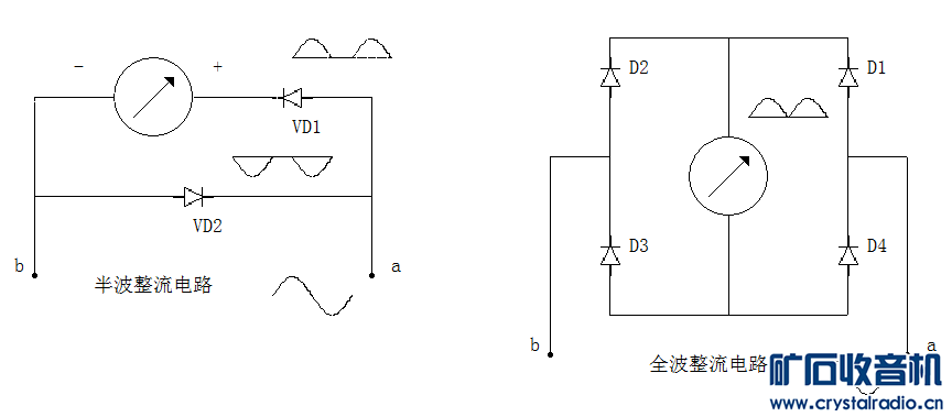

万用表表头是可以直接测量直流电压的,但不能直接测量交流电压。为了能够测量交流电压,就需要把交流电压整流成为直流电压。对交流电压整流的方式主要有平均值整流与峰值整流两种。万用表普遍采用平均值整流。
平均值整流主要又分两种半波整流与全波整流。如下图:
1. 半波整流电路
   整流二极管VD1与表头串联构成一条支路,二极管VD2接在由表头和VD1串联的支路两端。
   当外加交流电压在正半周时,VD1导通,VD2截止,电流从a端经VD1流过表头。
   当外加交流电压在负半周时,VD1截止,VD2导通,表头所在支路没有电流流过。
   可见,在交流电压的一个周期内,流过表头的电流同方向的半波电流。
2. 全波整流电路
   由四只整流二极管构成的全波桥式整流电路。
   在外加交流电压的正半周时,设a点电位高于b点电位,则VD1,VD3导通,VD2,VD4截止,电流由a->VD1->表头->VD3->b流通在外加交流电压的负半周时,设b点电位高于a点电位,则VD2,VD4导通,VD1,VD3截止,电流由b->VD2->表头->VD4->a流通
   可见,在交流电压的一个周期内,流过表头的电流是两个同方向的半波电流。

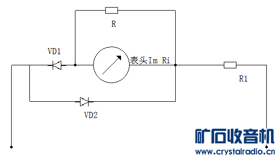

常用交流电压表电路
电路如下图:
表头并联电阻R整大整流二极管的工作电流,以减小二极管的非线性影响。串联附加电阻的计算原理与直流电压表电路相同,但应把交流有效值换算成平均值。对于正弦波交流,其半波平均值为有效值的0.45倍,此外,二极管正向导通时,实际上仍有一定的电阻,计算时可取500欧。
举例:
表头参数:Im=50uA  表头内阻Ri=2.5k  交流电压档量程为250V
(1) 设表头两端并联电阻R后流过VD1的电流为200uA,则电阻
     R = (50uA x 2.5k)/(200uA-50uA) = 833.333 欧
(2)将流经表头直流算成交流有效值I
   由于表头并上R以后,在整体上可以看成一只200uA的表头。
   交流电流I的有效值 = 200uA / 0.45 = 444.4uA
(3)计算R1
    R1 = 250v/444.4uA - Ri' - Rd
    Ri'为200uA表头的内阻
    Ri'=2.5k//833.333 = 625 欧
    Rd为整流二极管的正向导通电阻,取500欧
    R1 = 250v/444.4uA - 625 - 500 = 561.431k
    交流电压表灵敏度 S = 561.431k/250v = 2.246k/v

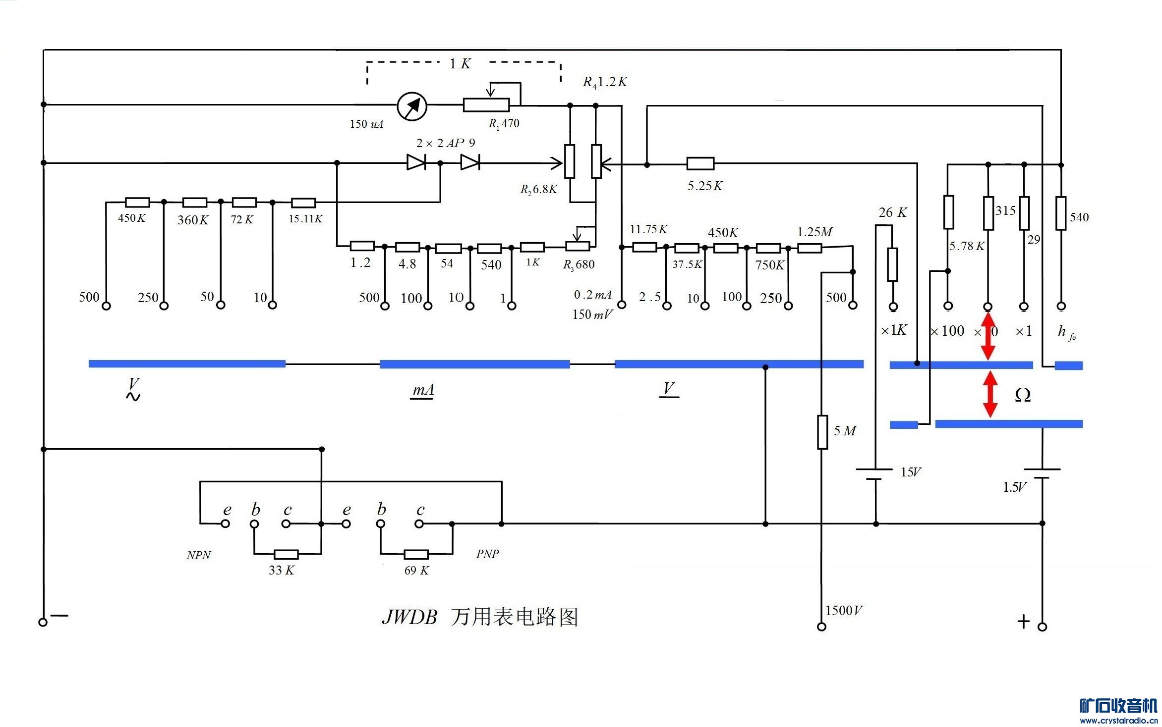

发表于 2018-10-11 10:53:24 | 显示全部楼层
诚恳请教图中交流电压10V档阻值15.11K、电阻档X1K阻值26K、X100档阻值5.78K是怎样计算得来的?先行谢过!
