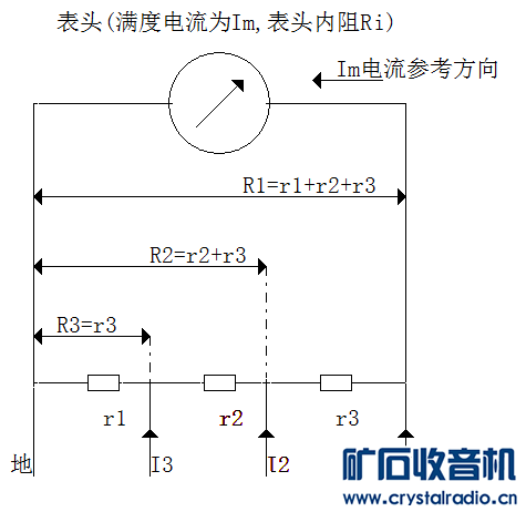

如果你的指针表直流电流档坏了,你能修理它吗?
有没有打算自己设计一个直流电流表呢?
如果要解决这些问题,必须了解指针表直流电流档的工作原理。
指针万用表表头就是一个能够直接测量直流电流的磁电系测量机构,但是这个机构中可动线圈允许通过的电流是很小的,通常为20~50μA.而在实际的测量应用中,要求万用表电流档能测量较大的电流,如5A。那怎么办呢?这时,就需要在表头的两端并联分流电阻来实现大电流的测量任务。当要测量多个量程时,还需要并联多个分流电阻。
如何设计分流器电路,来满足我们对不同大小电流的测量工作呢?这也是万用表直流电流档的电路设计主要思考的问题。经过大量前人的实践经验。目前应用最广的一种分流器设计方案,就是闭路式分流器。
所谓闭路式分流器,是指在转换量程过程中,基本分流器不使表头的电路断开。它的优点:是分流器与表头形成一个闭合回路,量程转换开关的接触电阻不会影响仪表的准确度。缺点是:若某一量程的电阻出现故障,则会不同程度的影响其他各个量程。
下面看看闭路式分流器的基本原理图,如下:
电流档原理图
电流档原理图
  上图中,I1,I2,I3分别是不同电流档最大测量电流。 (最大测量电流就是指的量程,为什么是最大测量电流?自己想想哦)
   ImRi=(I1-Im)R1  (表头满度电流与表头内阻乘积 = 分流器R1上的电流与R1的乘积)
   因此 Im = I1R1 / (Ri+R1)
   同理 (I2-Im)R2 = (R1-R2+Ri)Im
   因此 Im = I2R2 / (Ri+R1)
   同理 (I3-Im)R3 = (R1-R3+Ri)Im
   因此 Im = I3R3 / (Ri+R1)
   I1R1/(Ri+R1)=I2R2/(Ri+R1)=I3R3/(Ri+R1)
   化简  I1R1=I2R2=I3R3...      (结论)
   其中 r3=R3,r2=R2-r3,r1=R1-R2  (求分流器上各电阻值的大小)
   举个例子
   假设我们有个微安表头,满度偏转电流Im为100uA,表头内阻为2.5K,设计多量程的电流表,此表量程分别为1mA,5mA,10mA。求分流器上各电阻大小。
   R1 = RiIm / (I1-Im)   代入  R1 = 2.5K x 100uA / (1mA - 100uA) = 277.778 欧
   R2 = I1R1 / I2  代入  R2 = 1mA/5mA x R1 = 1mA/5mA x 277.778 = 55.556 欧
   R3 = I1R1 / I3  代入 R3 = 1mA/10mA x 277.778 = 27.778 欧
   r3 = R3 = 27.778 欧
   r2 = R2 - r3 = 55.556 - 27.778 = 27.778 欧
   r1 = R1 + R2 = 277.778 - 55.556 = 222.222 欧
   呵呵,朋友们,拿出你的指针表与它的电路图,算算电路图上直流电流档的电阻值,是否与理论上的计算一致呢?
   请大家快快贴出自己表的计算数据哦,看谁又快又准又好哦。

发表于 2014-5-11 20:41:57 来自手机 | 显示全部楼层
   r3 = R3 = 27.778 欧
r2和r1怎么都是27.778欧姆?没看懂这是怎么计算的
老兄还不如拿老南京47表电流档做示范计算

发表于 2014-5-15 16:19:23 | 显示全部楼层
一个未知表头怎么能知道他的满偏电流和表头内阻呢
发表于 2014-5-15 17:07:14 | 显示全部楼层
不明白   太高了
 楼主| 发表于 2014-5-15 17:09:20 | 显示全部楼层
表头的参数是固有的,就像电阻有阻值,有功率吧。相当于元件参数,生产制造的时候的指标吧。
 楼主| 发表于 2014-5-15 17:15:18 | 显示全部楼层
未知表头也是可以测量出来的
