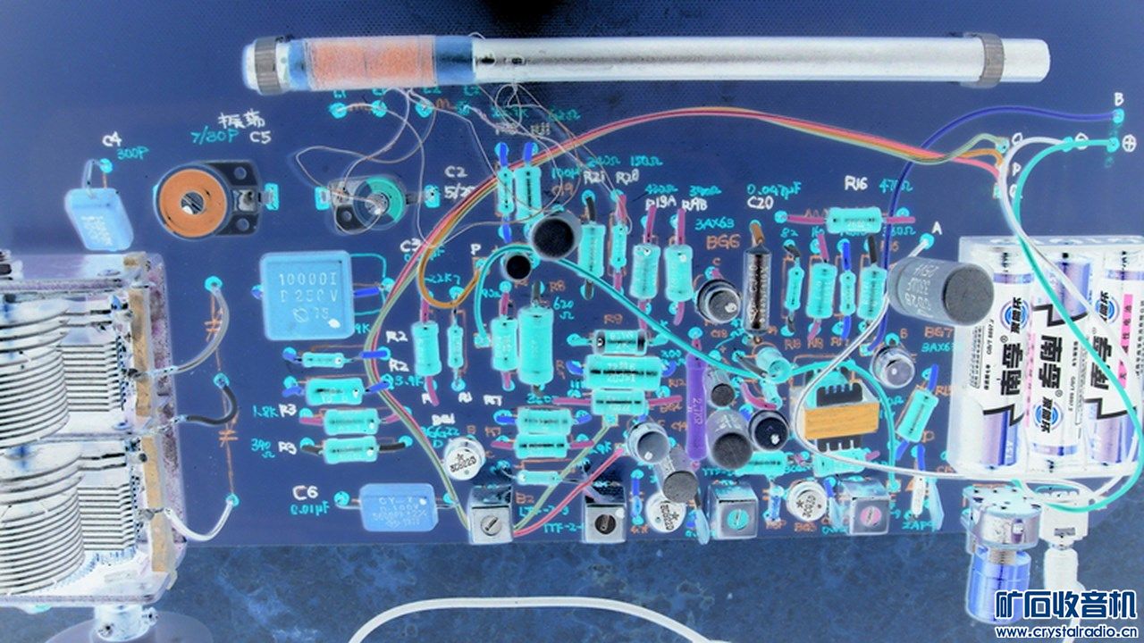

又做了个七晶体管外差机
 楼主| 发表于 2014-5-11 16:04:58 | 显示全部楼层

lalapany 发表于 2014-5-11 16:04
很漂亮的作品!
是20厘米的磁棒吧?灵敏度应该不错。
既然空联加长磁棒,楼主应该更上一层楼,把天线线圈改一下,改为4×18匝分段绕制的,放在磁棒的两端,这样会显著提高Q值,灵敏度会更高,收听效果会更好!能收到远方更多的中波电台,也会享受到更好的“医疗保健”。

目前频率覆盖还没整好呢,空连有3分之1处用不上,4*18分段绕制是啥意思,求解释
空联是365P双联吧?
振荡和天线线圈用的都是741的?
如果是,就都用错了!
741原电路用的是270P双联,如果改用365P双联,振荡线圈和天线线圈都得改换!
如果不换,空联只有7到270P处能用上,即约有三分之一(270P到360P)用不上!

双联、振荡、天线线圈是紧密关联为一体的,必须成套使用。
不能只单独改变其中的一个。

是啊,昨天在坛子里搜索,振荡线圈SZZ3是配合365P双联的,所以在淘宝上买了几个,8毛一个,还买了好几米丝包线,正在运输途中

天线线圈,分段绕制可提高Q值,至于绕法和数据,几乎任何一本关于晶体管收音机的书其附录中都有。

楼主收音机的元件都不错,丝包线最好选用股数多一些的,股数越多,绕制的天线线圈Q值就会更高,最后中波的灵敏度也就越高!

楼主的麻烦事儿还有不少:
一、垫整电容也需更换!
二、振荡SZZ3(磁帽红色)与LTF-2-3管脚不一致,不能直接插入原处,电路板需要改动!

最简单的方法是:
保留现状不变,什么也不改动,只按我说的,把天线线圈分段重绕一下(按270P双联标准!),而空联只用7——270P一段,270——360P一段就不用了。
这样做相当于换了一个270P的空联,原电路一切都不用改动,重绕天线线圈只是为了提高Q值,即灵敏度。
这样做有些委屈了空联,但一切都有变得简单了。
请楼主三思。
