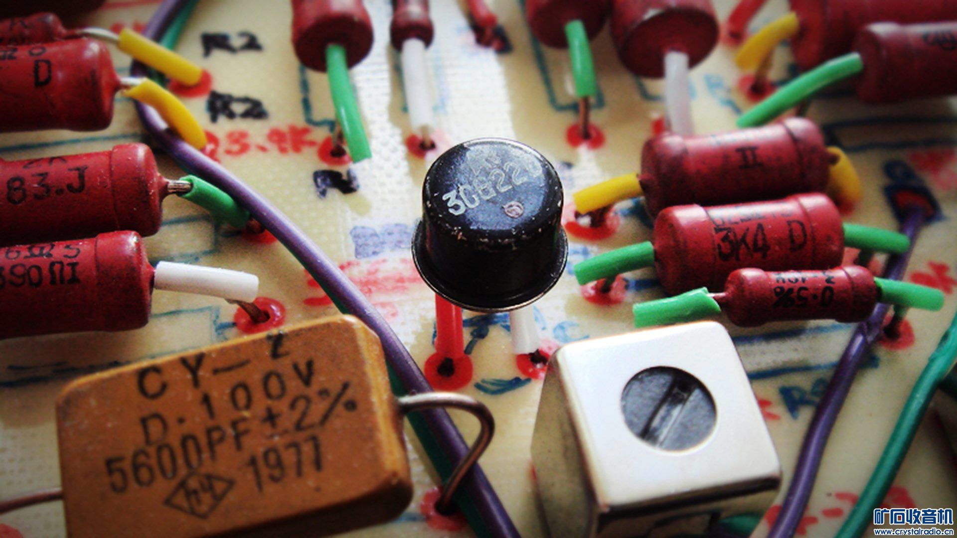

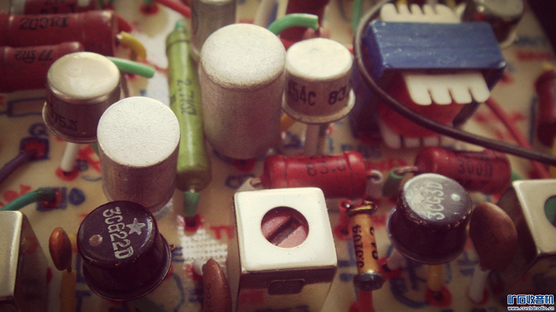

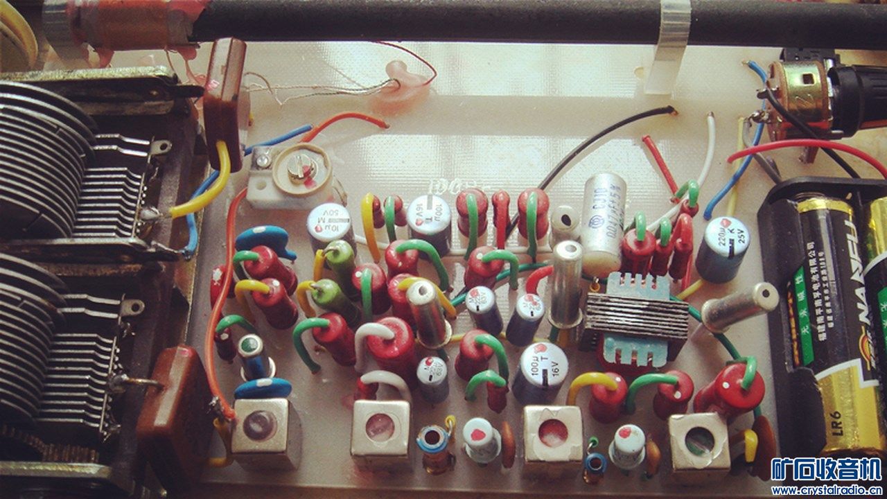

图是黄河741的,这次实验了用硅3CG三极管代替原电路的3AG,收到台的时候很清晰,但在调谐过程中无台那部分会发出尖叫和风一般的呼呼声,还有调频收音机无台时的沙沙声,用金属改锥靠近振荡线圈螺帽,收到的电台也立刻发生啸叫,而且还有一个现象,调谐到一个台,再调谐会在相邻出出现一个与之相同的电台,只不过声音不清晰,请教坛中各位求解。我该怎么处理呢?

发表于 2014-5-9 09:59:55 来自手机 | 显示全部楼层
感觉第一是,振荡太强,再是,统调还有偏离
发表于 2014-5-9 10:15:03 | 显示全部楼层
看下变频,中放的偏流吧,调调中和电容,β值选小点的试试看。
发表于 2014-5-9 10:39:36 | 显示全部楼层
 楼主| 发表于 2014-5-9 11:01:04 | 显示全部楼层
振荡太强是管子放大倍数太高吗,还有变频管电流电压我是按原图参数调整的,硅管的是不是该调小些
 楼主| 发表于 2014-5-9 11:01:38 | 显示全部楼层
变频贝塔值是140,是不是高了
 楼主| 发表于 2014-5-9 11:03:09 | 显示全部楼层
飞机迷 发表于 2014-5-9 10:39
本振和中放管放大倍数不要选太大的,50-80倍可以了,电流相应的要降低点,本振在0.2-0.3ma,一中放0.1-0.2m ...
我本振管可能贝塔高了,电流也是按原来锗管调的,看来是调大了,等再调调看

发表于 2014-5-9 11:35:34 | 显示全部楼层
感觉红袍电阻有点大,相互靠近是否会有电容耦合,影响稳定。
发表于 2014-5-9 11:40:28 | 显示全部楼层
线路板布局的第一感觉挺震撼,满眼都是高档的大红袍电阻。
但是否因为这些电阻体积庞大,排版时分布参数恶化失控了,出现自激啸叫等现象。

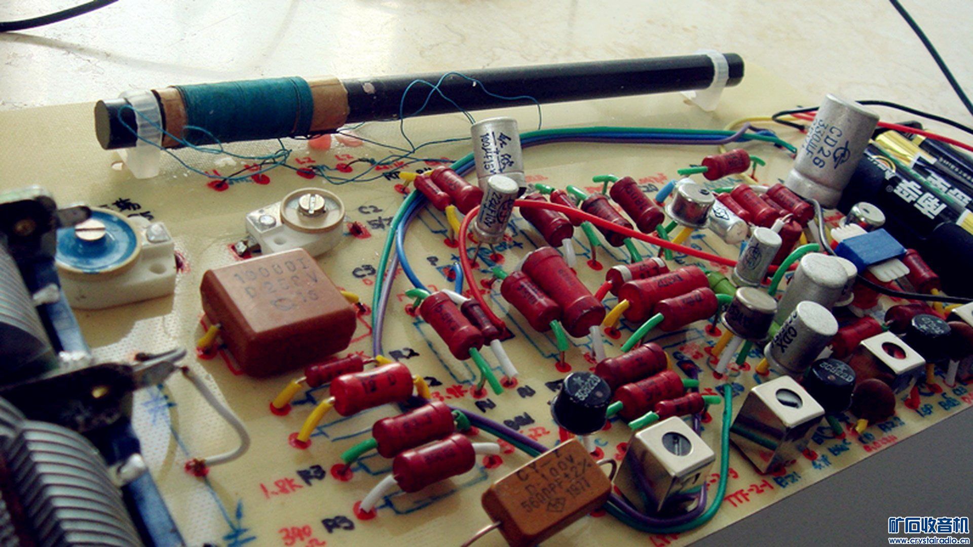

有可能,不过看大家的回复我感觉还是硅管的偏流和贝塔不合适
 楼主| 发表于 2014-5-9 12:45:53 | 显示全部楼层
但是否因为这些电阻体积庞大,排版时分布参数恶 ...
高档谈不上,淘宝上论斤卖大红袍的比比皆是,也不贵,你说的也有可能,不过之前一台锗管的741也都是大红袍,就没这现象,元件排列比现在这台密集,不过电阻是立装的
