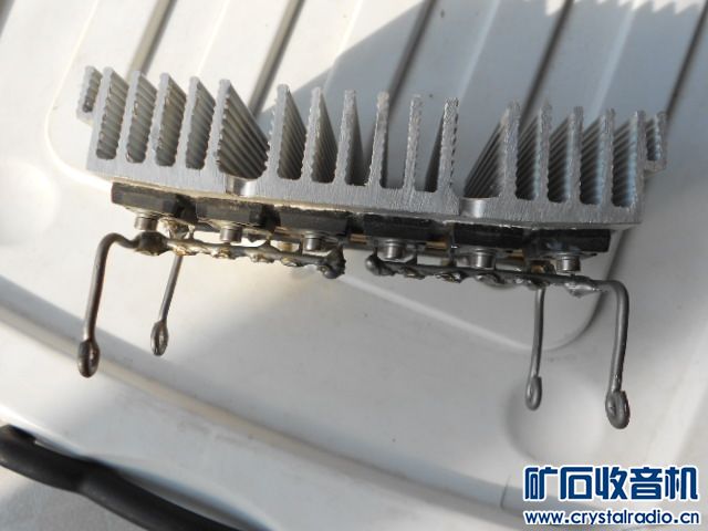

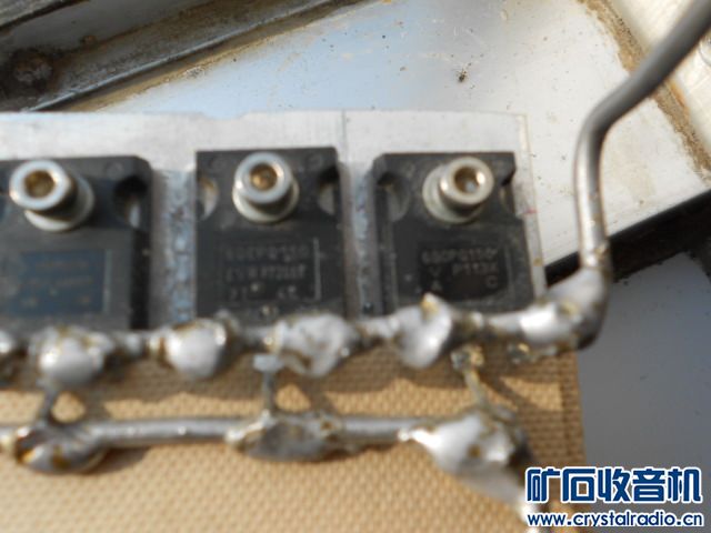

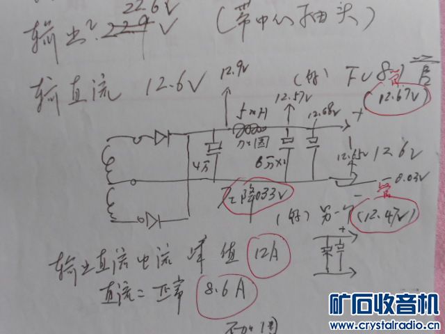

发表于 2016-3-31 18:48:48 | 显示全部楼层
胆结石否?
 楼主| 发表于 2016-3-31 21:18:48 | 显示全部楼层
音乐马上来 发表于 2016-3-31 18:48
胆结石否?
感觉前石后胆或者前胆后石是胆结石吧,这个仅仅是灯丝直流供电而已。
发表于 2016-4-1 07:55:58 | 显示全部楼层
没能及时回贴,请楼主见谅。看到你的灯丝供电电路图了,有个大胆的想法不知可行否,用12V50A的开关电源给灯丝供电能否可行?
