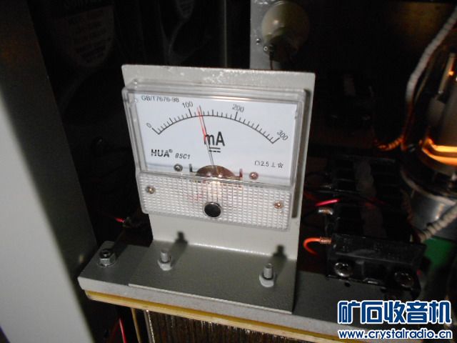

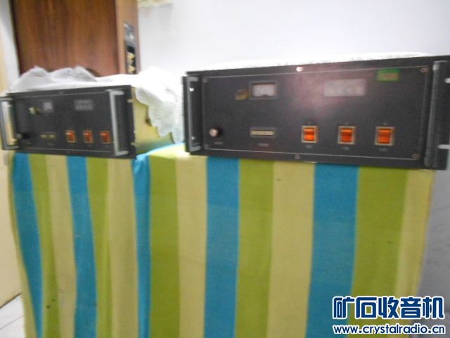

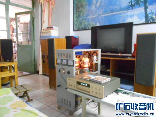

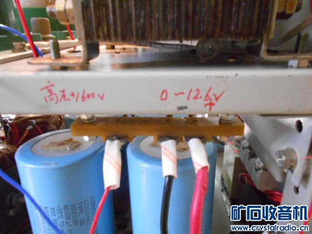

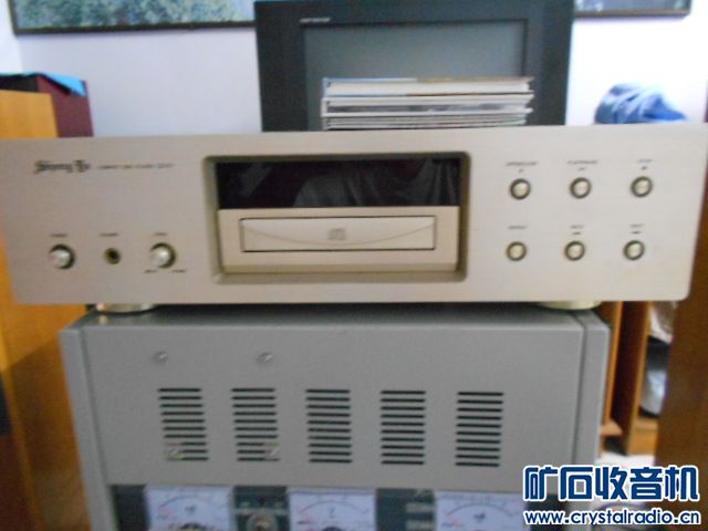

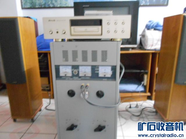

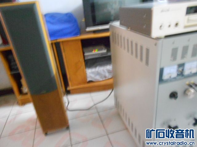

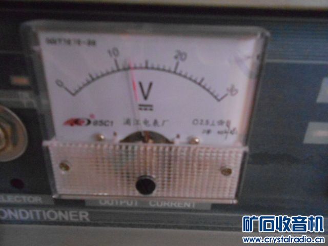

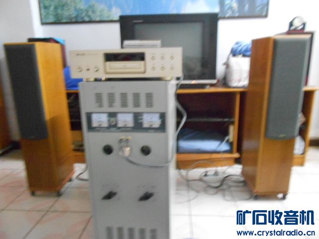

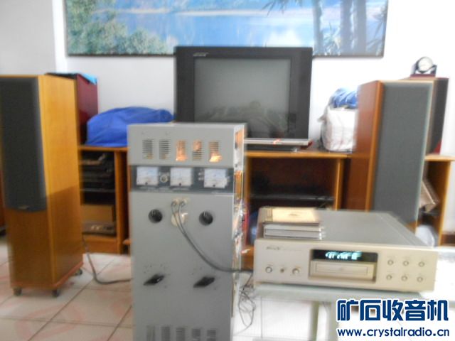

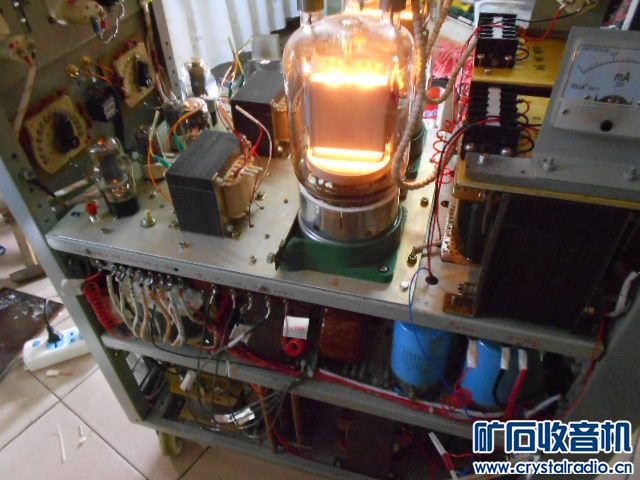

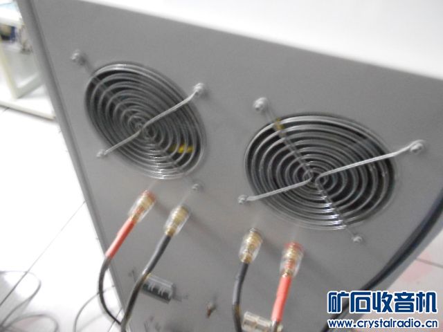

经过几天的调整FU-81电子管功放制作完成。今天下午听了一个半小时,工作正常,各个变压器稍温。81管工作电压+1450V屏流12mA-130mA,三极管6C5P屏压+95V屏流1-2mA,6P3P屏压+300V调整推动牛电流18-30mA之间,81管直流供电10A.+12.4V左右,整机300斤左右。试音:声雅CD-S1,音箱:小旋风EL-051,音箱线:【自制】麦加露华504芯OSEL插头,音频线:怪兽插头和怪兽普及线,光盘:ABC唱片几张。这个线路是火星朋友提供并且提供了很多制作参数,在此特别感谢火星朋友的支持和帮助。这个功放这几天一共拆调了很多次,一是对元件的不了解造成线路调整问题,二是从淘宝购买的次品元件雪上加霜给我造成不必要的困难。今天上午把好一点的栅级调整电位器4个全换了【亲自去电子商场选择的自以为好一点的2W22K电位器】然后把灯丝整流二极管加了绝缘片,信噪比感觉可以【和以前制作的几台电子管功放信噪比差不多】有双指针毫伏表不会用,等等再测试吧。功放听了一个半小时,牛推声音非常好,而且三极管屏阻调整和三.五极管转换后声音有变化的。和以前的小功率功放感觉不一样,这个大气磅礴,低气实足。三极管虽然功率减小但是听着清新亮丽,不同的工作方式声音不一样。暂时先在120mA+1400V的状态下听一段时间,看看功放稳定性怎么样,现在81管和6P3P管都是炮灰管,正常一段时间再换好的81管和上到+1600V-+1800V听听。【试过140mA+1580v的工作状态半小时】不足之处是两个小日本220V风扇工作时【串接】一个音箱有轻微风扇工作的电流声,如果解决不了就换直流风扇,再就是为了可靠把81管电流表以后改成2V的直流表监测,省去电流表开路担心。再就是因为机箱太小造成没有用整流管把功放高压缓【只是搞了前级电压用5Z4P缓冲】所以开机喇叭有声音不是很大的噪声,等前级缓冲电压过来后就正常了,图片里面有两个机箱想以后再搞一套方便调整的分体81功放,把电源供电线路重新制作达到缓冲净音作用【用5Z8P或者5Z9P】。这个功放声音好听估计和推动牛的制作有些关系【火星朋友特意提醒过的】,我用的新的B27G120的86片,片厚0.27,以后想用0.23的好片子再制作一对推动牛,这个81功放听音时音量电位器开一点点就可以了,没有测试输出多大信号电压,也没有承受大功率的音箱,其他测试方法还没有用。这是上次发的帖子,那几天问题没有解决,弄的我精疲力尽晕头转向,发帖求助连管子型号都发错了,半成品PU81功放
