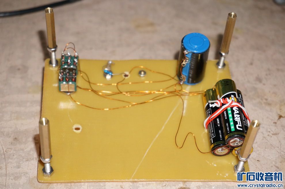

       大约是3年前也曾经测试了几次MOS管的转移特性曲线,那时为了测试曾经做了一台测试器,几年了,也不知这测试器扔到哪去了,把我的那堆垃圾堆翻了个底朝天,可算是找到了测试器的尸体,又重新整修了一番,终于可以开始测试了。
测试器的电路如下,但是栅极电源不是图中标注的1.2V而是1.5V,漏极电源也不是2.4V而是3V。

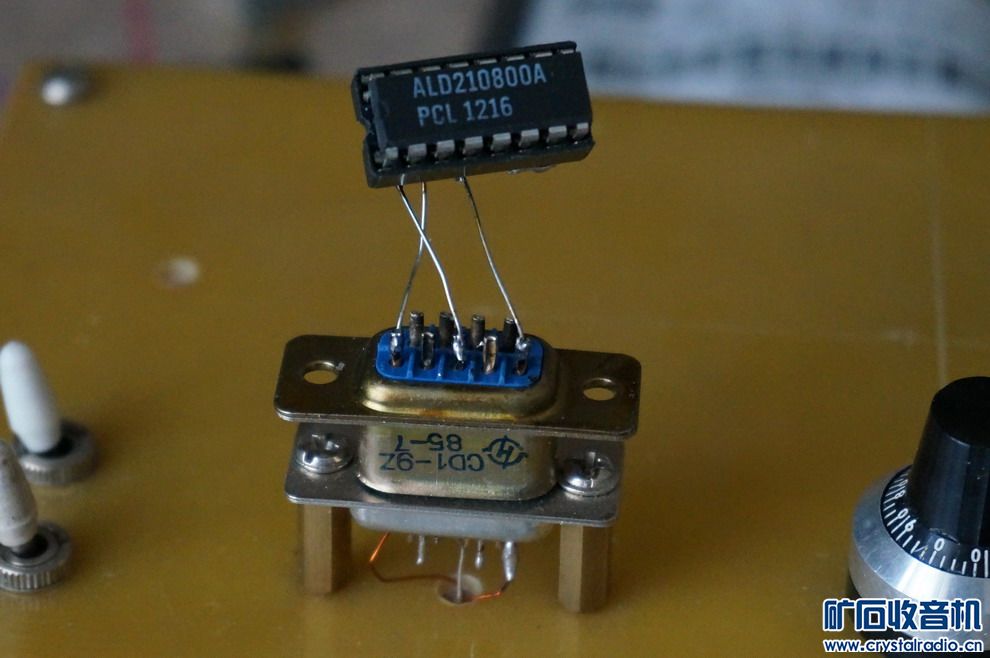

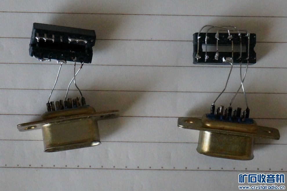

为了测试中更换芯片方便,被测芯片插在16脚IC插座上,IC座通过9脚D型插座与测试器连接,共使用了两只16脚IC座,一只将片内的只管子全部并联,另一只仅引出一只管子,其他3只管子为了安全将三个电极短路。
见下面的照片:
测试中的照片:
