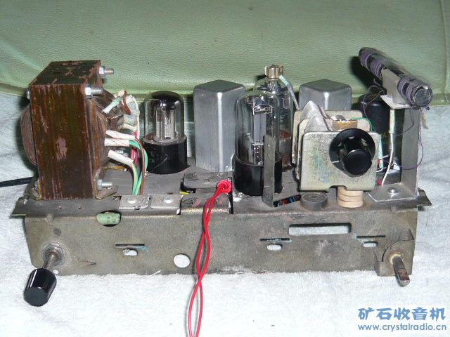

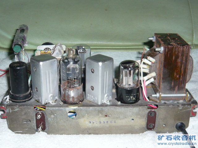

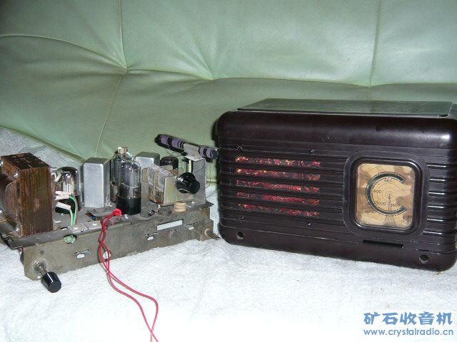

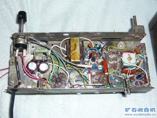

 楼主| 发表于 2008-12-1 12:07:16 | 显示全部楼层
120MM磁棒天线,变频6SA7(USA铁壳管),中放检波6B8(烂了栅帽本想扔掉,经细心焊接,胶水修复,不是原来的栅帽),低放功放6H8C,新买的苏联管,整流6U5(苏联管),音质不错,不失真输出功率大于一瓦,音量足够了,灵敏度高,不用外接天线即能收听,……献丑了,请各位老师指教!

发表于 2008-12-1 12:16:38 | 显示全部楼层
不错!
那个有机薄膜的双连是干什么用的?
 楼主| 发表于 2008-12-1 12:25:45 | 显示全部楼层
有机薄膜的双连是干什么用的?替代垫整电容~~~~~~~
[ 本帖最后由 zhongshan 于 2008-12-1 12:43 编辑 ]
发表于 2008-12-1 12:44:33 | 显示全部楼层
看了内脏,受益非浅!
我也准备给一个老收音机动手术,就是稿不到过去的那种配件了。
比如电阻,阻值可配到,而同样功率的体积却变小了;电容以及电解电容器也是如此,能替代吗?
在这里,我找到了答案。
