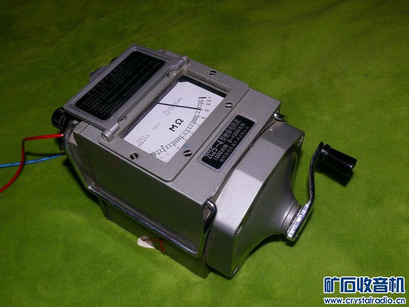

 楼主| 发表于 2014-4-23 22:54:41 | 显示全部楼层
cheungbx 发表于 2014-4-23 09:46
摇表是什么?能上个图吗?
摇表是一种专门测量大电阻值的仪表,它一般由一个手摇高压发电机和小电流表头组成,也叫兆欧表,也叫绝缘电阻表。测量线路是否漏电常用它。如图。
电压视需要,几百伏到2500伏。最常用的是500伏的。
摇表
摇表

发表于 2014-4-24 00:00:10 来自手机 | 显示全部楼层
摇空气连到打火会损坏空气连,建议用低压的摇表按正常速度来摇测
