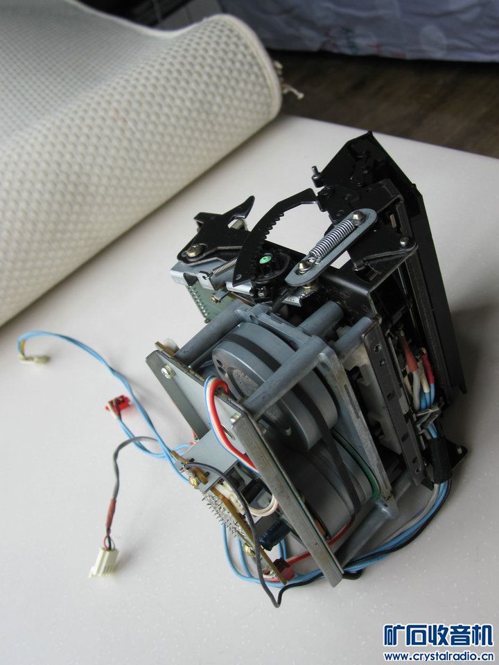

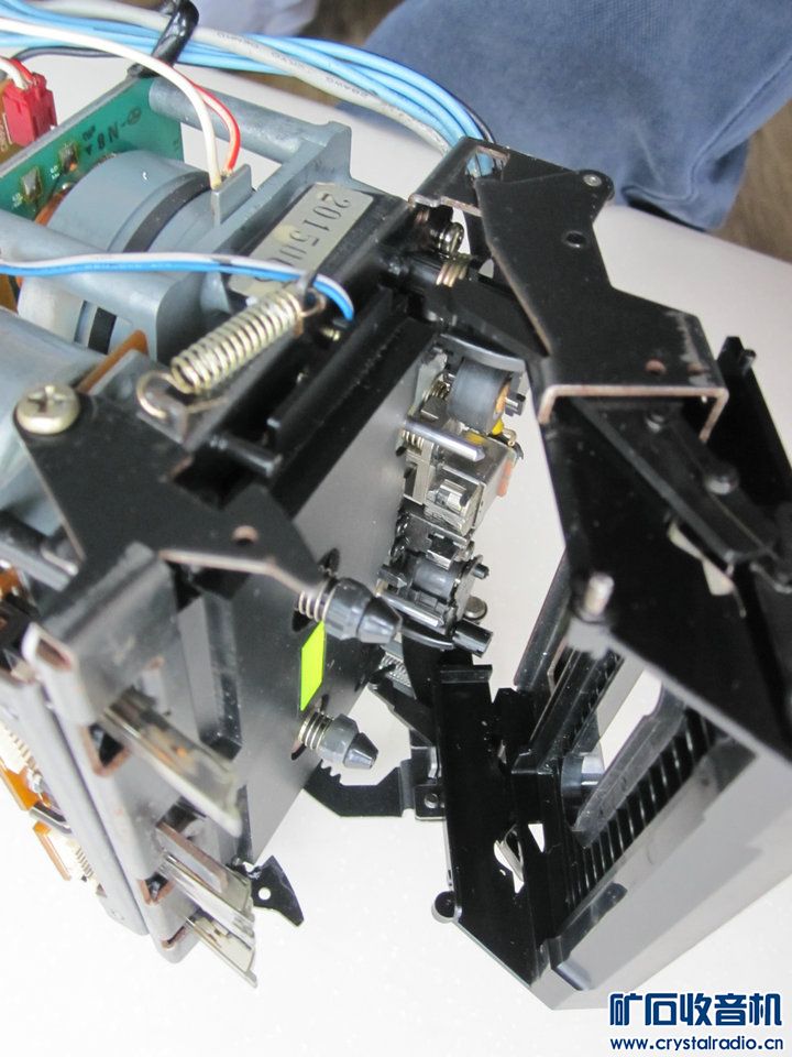

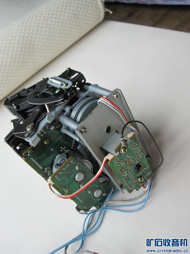

【无事折腾】拆卸一个全电控录放机芯

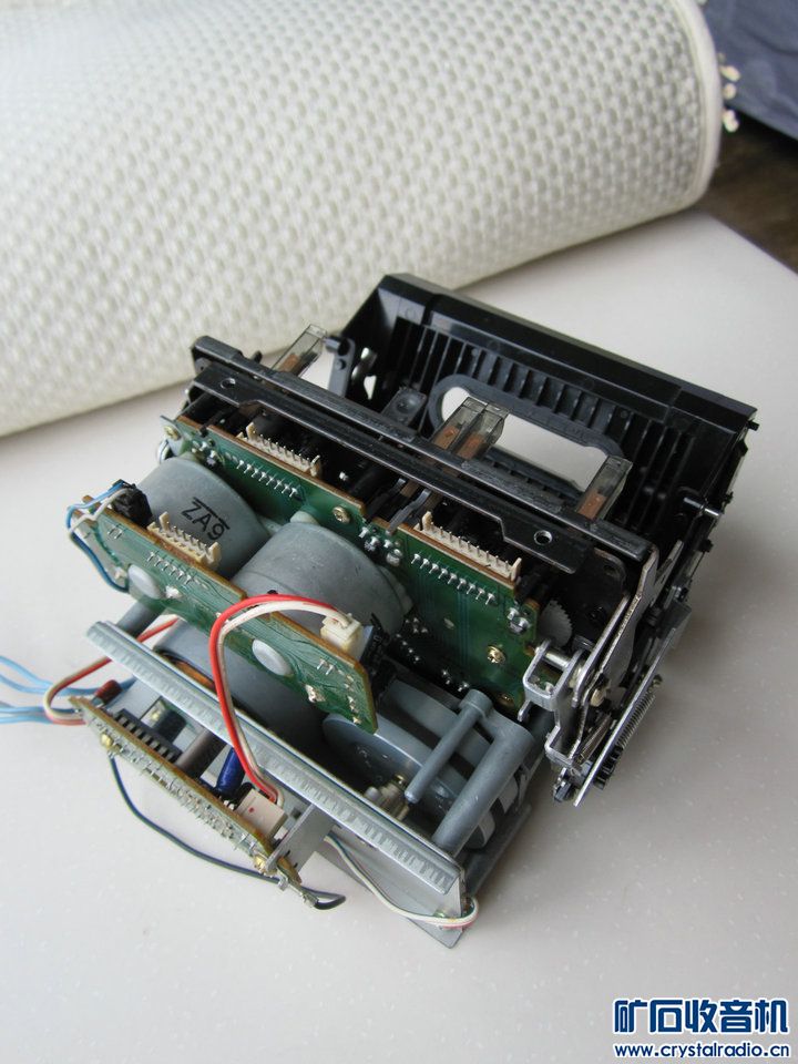

三磁头的卡座也有一台,是SONY222,就是没有把整个机芯拆卸,曾拆出过:
开盖整机
机芯部分

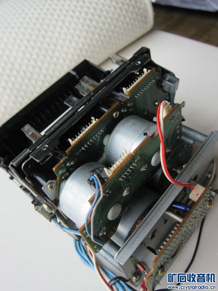

这个是双电机,分别用于正反收带转轴
锌合金舵轮
三磁头
主轴应该用了一个无刷3相电机,这个机芯是用所谓的3电机工作。
主轴用的惰轮非常厚实,这样的结构对于录放走带十分平稳,用专业术语就是抖晃率极低。
现在还在卡座上工作,就是不舍得全部分解,
但从设计上看,其结构还是单电机的全电控复杂,
就是用料这个比较猛。

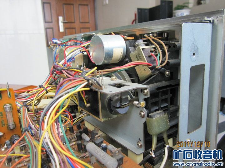

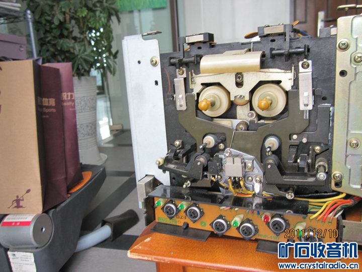

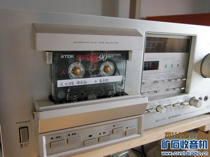

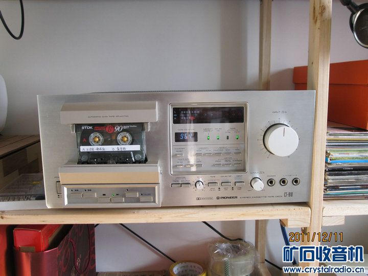

另外我的先锋CT9100卡座的机型用料还用扎实,
也是三磁头,不过电机是用2个,先把照片贴上供大家鉴赏
整机正面,卡仓是明装的,比较也观赏型,
放音时旋转的盒带很有味道。

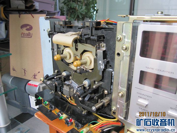

拆除面板后就漏出机芯
材料比较厚实,整个机芯比较重
有2个电磁铁。其中一个比较巨大的执行电磁铁,动作起来铿锵有力,质感良好。

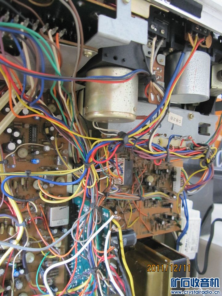

由于这个卡座设计是80年代,大规模IC缺乏,采用的大量分立元件,线路繁杂,连线一大片
但我个人看着比较舒服,应该有点丰满感。
音质也是相当好,至少我听后超过sony的222卡座。
