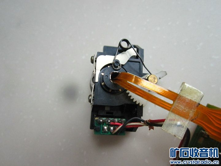

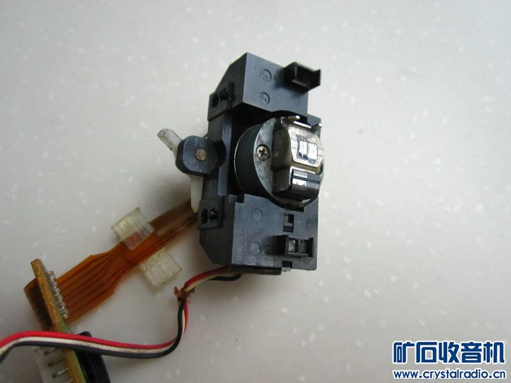

AB翻转可以录放音就是依靠这个旋转磁头,摸音头和录放磁头组合在一起,
翻转时同时转180°。根据我的了解:如果卡带要实现自动AB播放,要么用这种180度
翻转磁头,还有就是用4磁道磁头,但要实现自动AB录音就必须用这个,因为4磁道磁头录音时摸音不好处理。

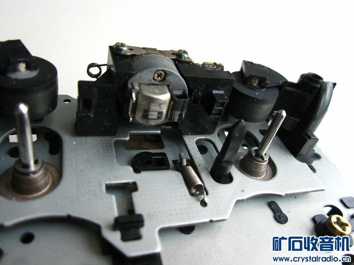

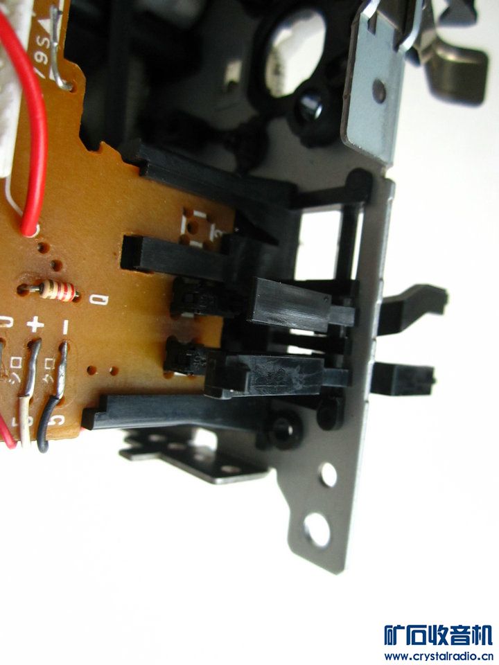

这几个杠杆式触控开关是利用卡带上的开口,控制防录音保护、磁带类别[type I/type II]

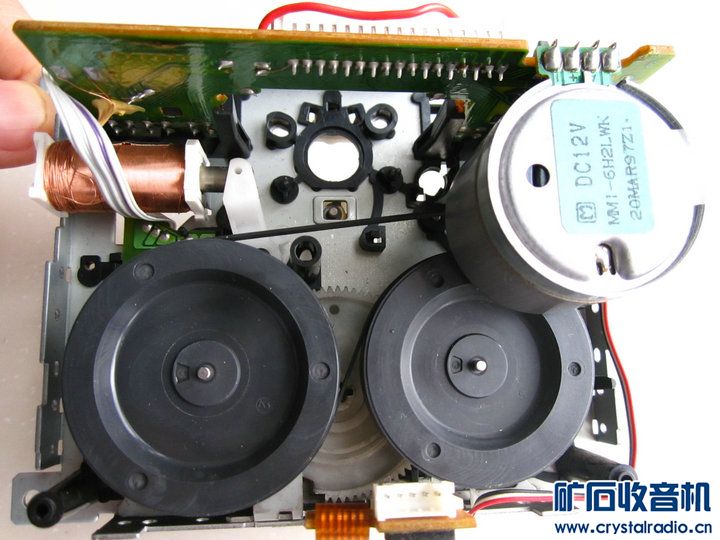

双轴上的2个惯性轮
全触控的控制电磁铁,全部的机芯功能动作全部由这个电磁铁动作完成,
当然具体控制过程我也不太清除,因为是机电一体设计控制,分析起来比较繁琐,

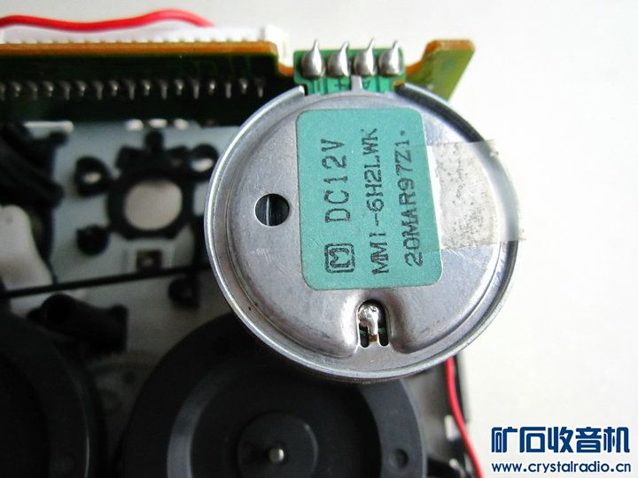

这个大家应该非常清楚,是一个双速电机。

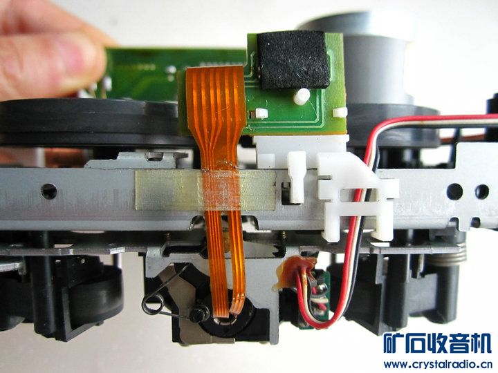

磁头连接线采用软PCB,寿命应该很长
旋转磁头特写,可惜已经磨出凹槽。

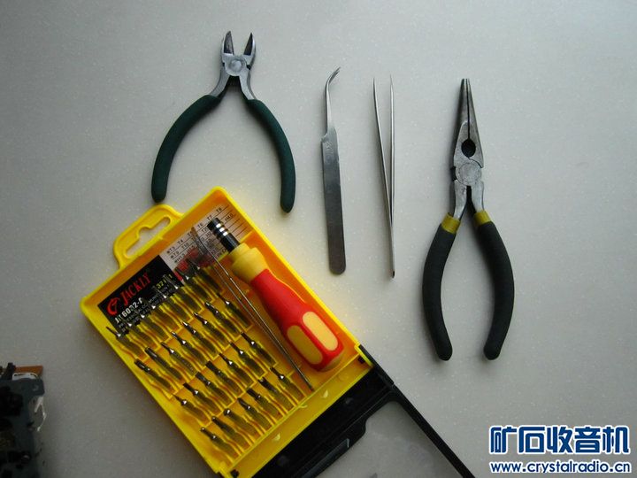

先准备好工具

旋转磁头
磁头引出线

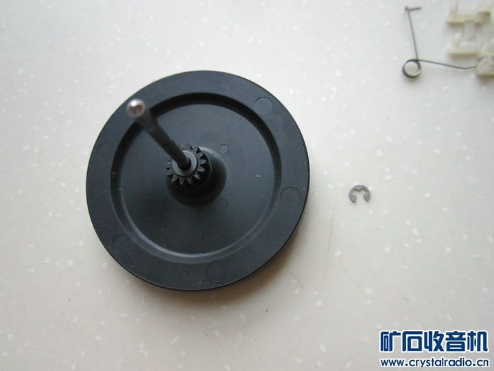

主轴的惯性轮

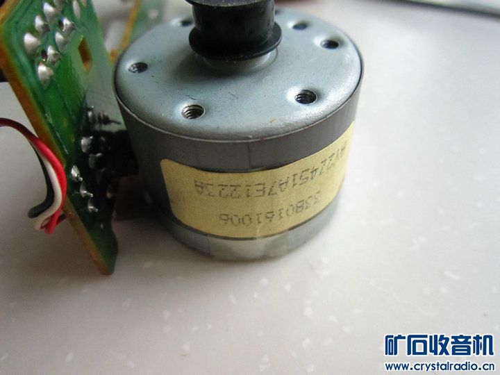

双速电机
光电传感器,检查收带轮
电机特写

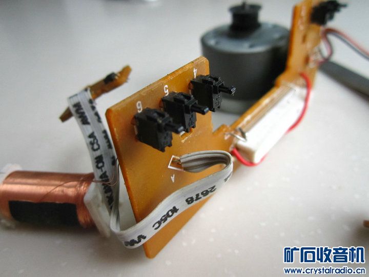

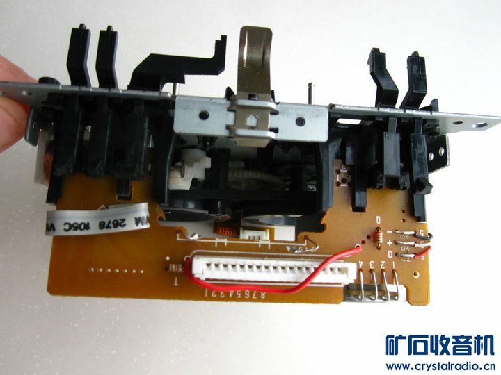

机芯附带的PCB板

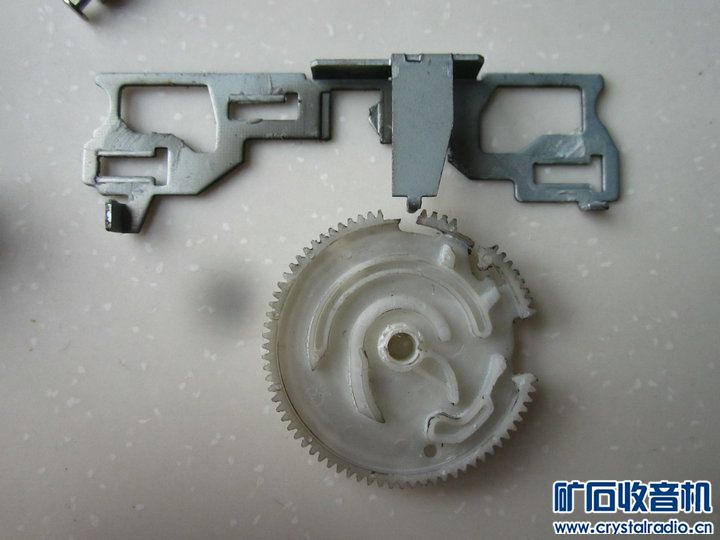

基本拆除,只剩下几个传感开关的杠杆,可以转动应该再卸

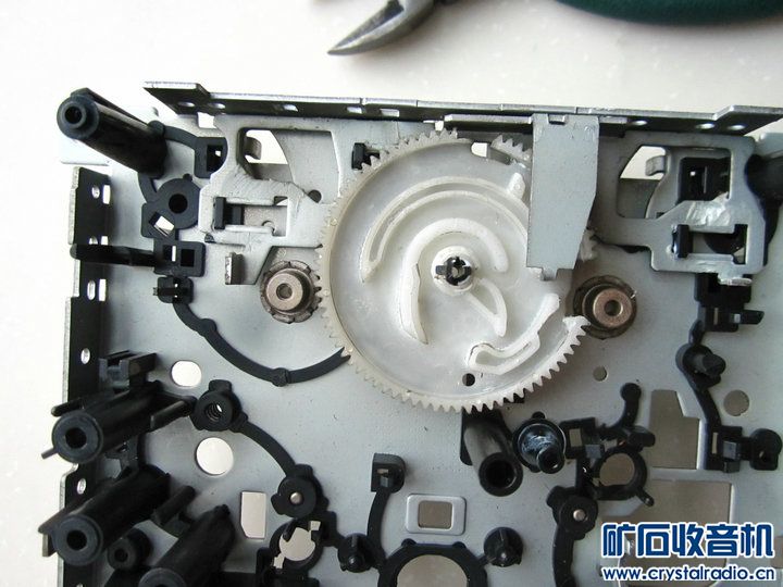

背面还有一个动作程序转轮。
这个轮是配合电磁铁动作完成机芯的各种功能,分析起来比较烦,
如果不是设计人员,一般维修爱好者是很难把它吃透的。
我也是知道大约,也懒得分析具体工作过程。
这个就是拆完的机芯底板,上面布置了很多黑色塑料件,这些应该不可拆了,除非破坏性的拆
看看这些,这个设计应该相当繁琐,不是一般技术可以胜任的。
可见当时小日本技术之高超。
这些塑料件是采用铁塑镶嵌注塑技术加工,模具比较精密,漏边几乎没有。
