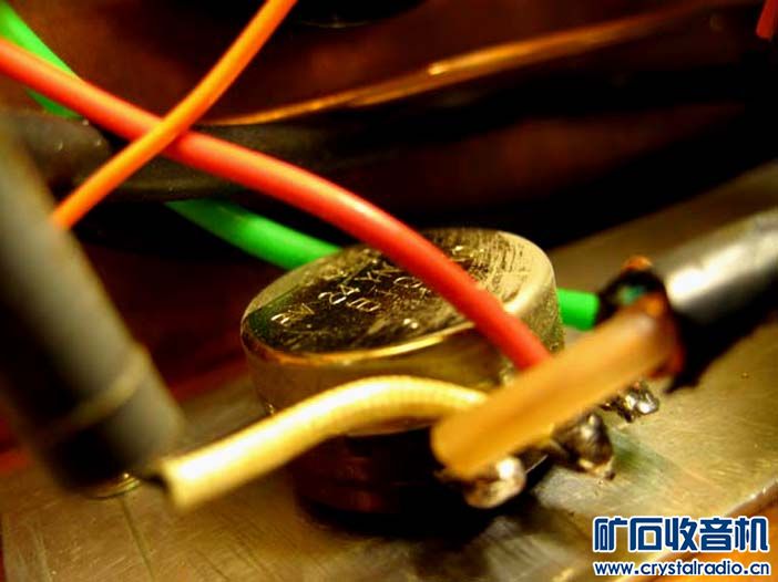

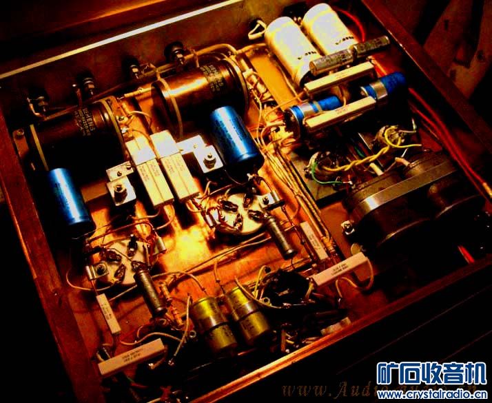

十三、接地
放大部分架设两条接地母线,按声道搭接;
电源部分接地集中一处搭接;
三点再汇集于输入端一点接机壳。

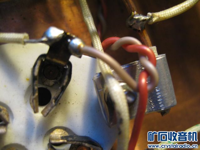

 楼主| 发表于 2014-4-26 17:06:09 | 显示全部楼层

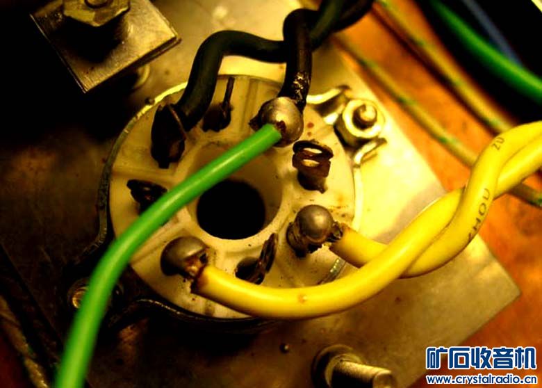

十四、饱满
焊接时对焊点只求饱满,
好不好看则无所谓。

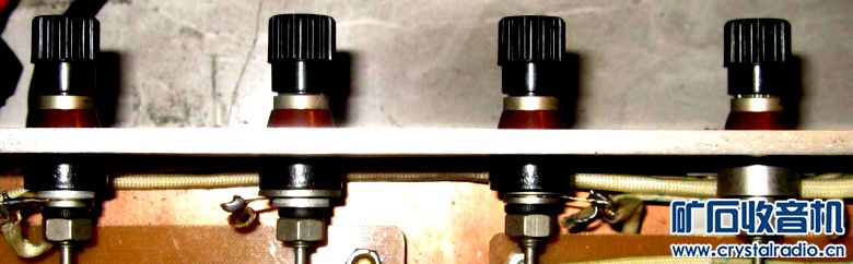

 楼主| 发表于 2014-4-29 15:43:13 | 显示全部楼层

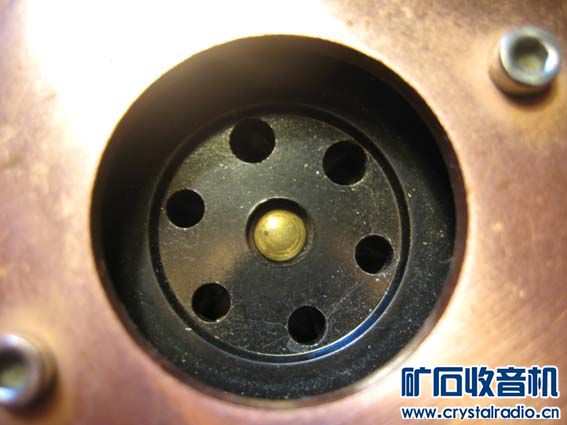

十五、插得深插得稳
这种德国接线柱孔较深(2CM),口不大;
音箱线插头可以全插进去且不留空隙,说得上是紧配合。
我觉得这接线柱样式也好看。

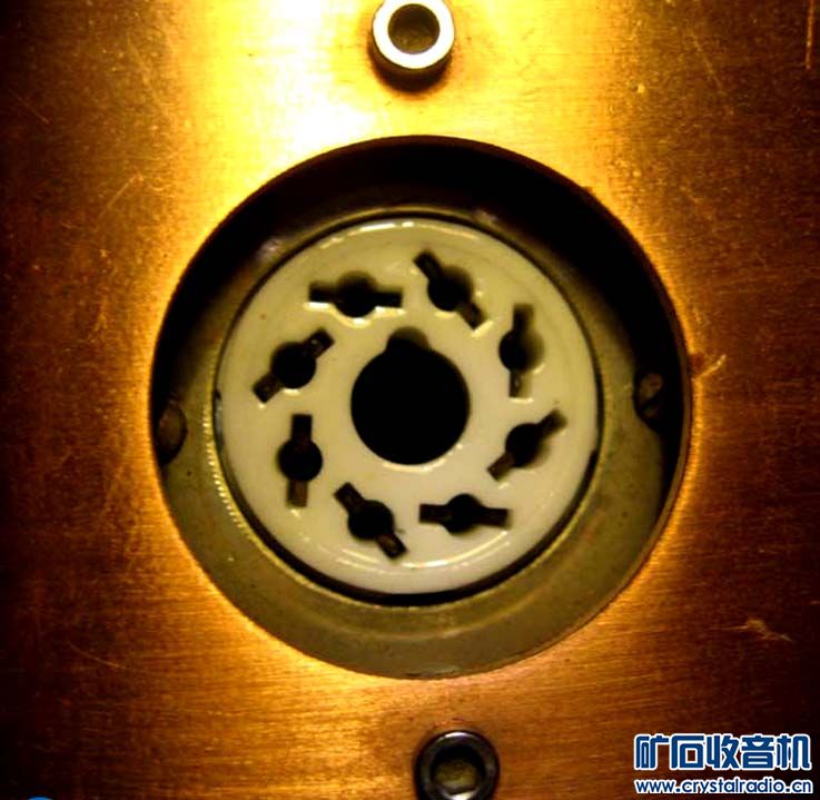

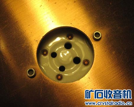

十六、管座的安装
没有特别的考虑,只求稳固。

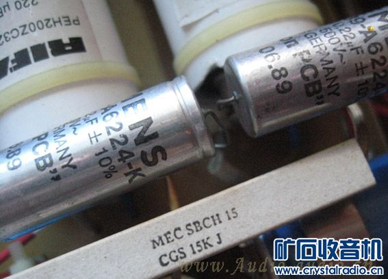

 楼主| 发表于 2014-5-2 21:11:16 | 显示全部楼层

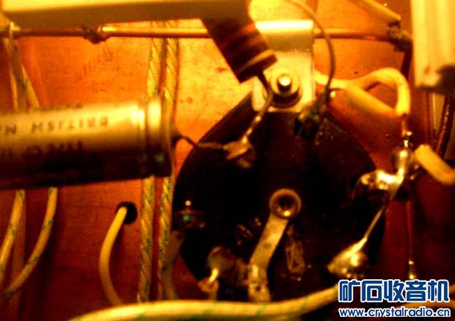

十七、历史的脚步
部分阻、容元件进行过多次调整、搭配,
每摩一次,声音都会发声一些变化,
感觉就像玩魔方、耍万花筒一般。
这方面的情况以后细说,这是几次调配后留下的照片。
