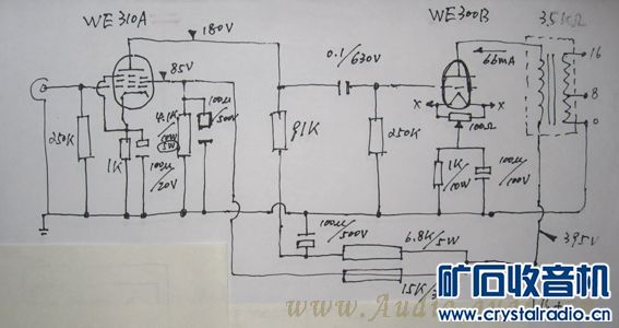

三、电路选用
有经验的胆友讲,做300B机器,电路一定要简洁,才有利于发挥300B的特点、特色;
我选择了较为经典的310A一级电压放大推300B的电理程式;
由于我没有WE310A,即用前苏联的10米12C代替;
本机实用电路:

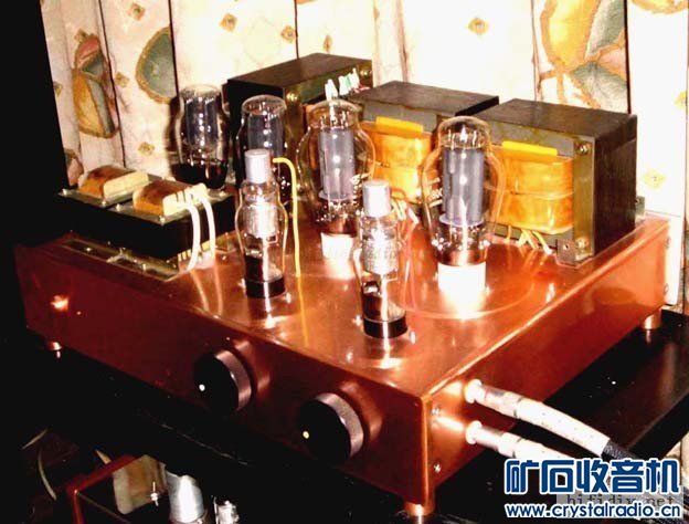

四、机壳用料及打造
一次性决定机壳用料尤其要紧!
原打算用镀铜钢板做,但因工艺问题,难为之,就考虑用紫铜板了;
当时紫铜板38元一公斤,这个机壳花了400多元,现在铜价猛涨了;
紫铜板做机壳,外观庄重、富丽、耐看,即便旧了也显古董气派;
其物理性能优良,也易加工。
打造时主要有以下几个环节:
机折
开孔
砂磨
上漆
烘烤
衔接

这个故事已经在网上看到好几次了! 能做好10米12C推300B有点儿难度!

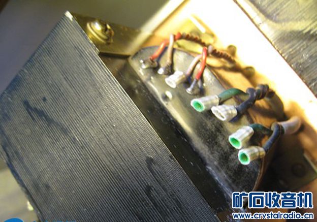

六、把好要塞
大家认为,输出变压器是胆机中的瓶颈,是决定胆机声音好坏的关键部位;
众多胆机制作者为拥有一对高素质的输出牛而艰辛努力,苦苦寻求;
极少数商家出的好牛价格不菲,指标好又靓声的精品牛更是凤毛麟角;
在胆机中,各级营造的音频信息都要经过输出牛这一要塞出去,
可见输出牛的意义何等重大,作用何等重要;
我用的这对输出变压器是我一位好友精心设计制作的;
采用美国铁芯、上海老牌纱包线、大型真空煲浸漆、专业烘箱烘干而成,外观很抢眼;
该牛在上本机前,已在我做的另一款300B单端机(EF86+300B)上试用,效果不凡;
现用在本机上更是恰到好处!
真是一对不可多得的好牛啊!
