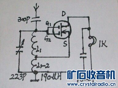

袖真木壳3DQ终于完成了!

发表于 2014-4-19 19:06:27 | 显示全部楼层
上个电路图,看看是怎么制作 的,我 都没自已制作过收音机,也想玩下。

 楼主| 发表于 2014-4-19 19:13:21 来自手机 | 显示全部楼层
晚点上给你,单回路,坛里也有

 楼主| 发表于 2014-4-19 23:27:39 来自手机 | 显示全部楼层
应坛友要求上电路图及元件参数。来自: Android客户端

 楼主| 发表于 2014-4-21 09:51:17 来自手机 | 显示全部楼层
不知为什么我的机L2要用到15T而其他坛友只用4~10T就行,还有G1分接电阻大小对这台矿机输出都变小了,而在磁环实验中G1分接是明显大声的,正在困或中。
发表于 2014-4-21 10:00:56 | 显示全部楼层
et23v 发表于 2014-4-21 09:51
不知为什么我的机L2要用到15T而其他坛友只用4~10T就行,还有G1分接电阻大小对这台矿机输出都变小了,而在磁 ...
慢慢玩!3DQ烧完了还有3DB、3DP都行,3DB输出还大些。
