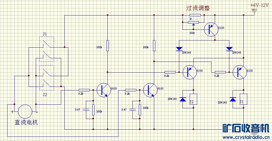

无开关手动转轴开启电机正转、反转、停止。是某同学提出的他好像不要了。原帖是这样写的:
http://www.crystalradio.cn/thread-534554-1-2.html
    1、(各位大神,现在遇到一个需求,就是需要在给一个初始的转动的时候控制电机向相同的放心转动。用手顺时针转动一下电机转子,电机就自动的顺时针启动转动,电机转不动时自动停止。当用手逆时针转动一下电机时,电机就逆时针转动,电机转不动时自动停止。求教各位,这个用单片机能实现吗?如果不用单片机能实现吗?该如何实现,欢迎各位不吝指教,谢谢)
   2、(非常感谢楼上几位的细心回复,大概意思你们都说的很详细了,谢谢。如果谁有业余时间帮忙搞一下这个模块,麻烦跟帖留下联系方式,会有一点点辛苦费的,谢谢各位。)
我做好的东西:大家有兴趣可以自己设计做做。

这个好像使用分立元件就可以完成,采集电机手动转时的反馈电流。。。

不要继电器的我也做好了。

这电机若低转速起动时会不能随转,简单做一下这电路还行,优化一下更好

楼主的装置好神奇啊,能否附图分享工作原理?

 楼主| 发表于 2014-4-25 22:35:16 | 显示全部楼层
全晶体管做的。(该电路工作正常,但有振荡)玩玩还是可以的。
