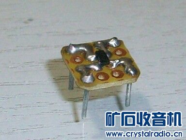

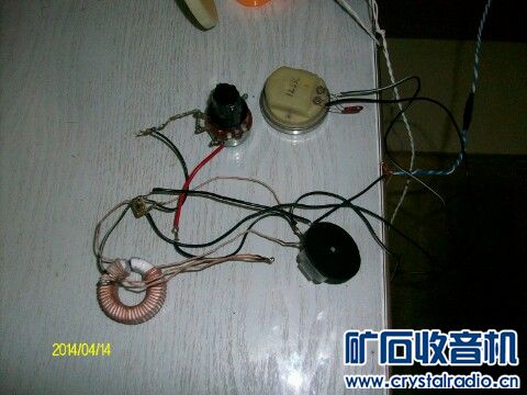

进了磁环绕好线圈上二极管机试线圈只收到六个台,弱台收不到估计线圈Q值不到400,焊好3DQ接好线临时用了11k耳机收听只收到五个电台,是单回路。s极到地6匝,总匝45匝且双栅分接G1接200K电位器最响,2米天线可收到两个电台。3DQ焊好检测用数字表Rx200K档红笔接D黑笔接s手靠近G电阻小,离开电阻无穷大。而体会完后不拨烙铁电源焊出来再测200K档不行了要上M级档才有反应。3DQ不断电焊接不会直接损坏到不能检波而是灵敏度下降很多,测时手也不能直接碰G极不然检波灵敏度下降,焊此电路最好把管做个插座焊电路时可把管拔出方便。3DQ电路不能偷懒也要高Q线圈。s极串电位器并电容旁路可适当调整检波效果G1用电位器对地调整很好用。可调到最好状态。电路是梁老师的小3DQ,线圈比二极管机要求更高!来自: Android客户端

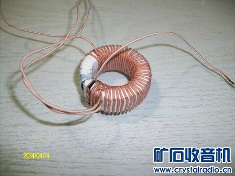

发表于 2014-4-14 23:18:05 | 显示全部楼层
磁环好像是37mm的,磁导率是多少?磁环开口好像有些宽了,39圈+6圈电感量?
 楼主| 发表于 2014-4-14 23:34:41 来自手机 | 显示全部楼层
磁环35的导磁率约500,总电感量260微亨,开口2.8mm。未开口时10匝70uH。
 楼主| 发表于 2014-4-14 23:38:26 来自手机 | 显示全部楼层
这个磁环2.5开口最好,但钢锯片合金锄来开口不知会会留有剩磁而降Q
