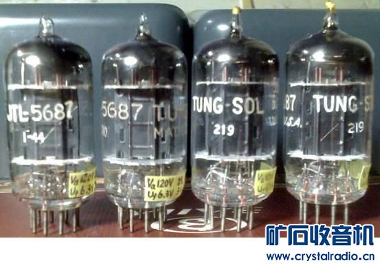

本想在在帖子中插入一段“电子管的选择”,但已过了允许修改的时间,只好补充在后面:

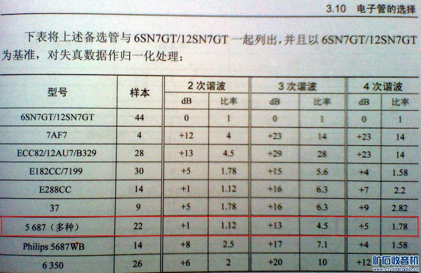

        Morgan Jones在《电子管放大器》中给出了ECC82、6SN7/12SN7、7N7比较表如下:
Morgan Jones的结论是:只有ECC82最为接近理想值,6SN7/12SN7、7N7的最主要问题是输入电容Cin偏大,米勒效应会较明显。我认为阳极恒流源的共阴极放大电路中采用ECC82将会使失真和输出阻抗都显著减小。
        (2)选择输出电子管
        对输出或驱动级电子管要求是:1、阳极电流大,2、跨导高,3、失真小。手头有1953年产的肋骨扁平屏通索5687。
      显然5687满足前2条,是否满足第3条?Morgan Jones在《电子管放大器》中给出了5687与中u值管E182CC、ECC82、6SN7/12SN7、7N7比较表如下:
     从上表可见,5687的原生失真也很低,仅排在6SN7GT之后,其2次谐波失真仅比6SN7GT高1db,3次谐波失真虽比6SN7GT高13db,但低于E182CC、E288CC、ECC82等约2~16db。
