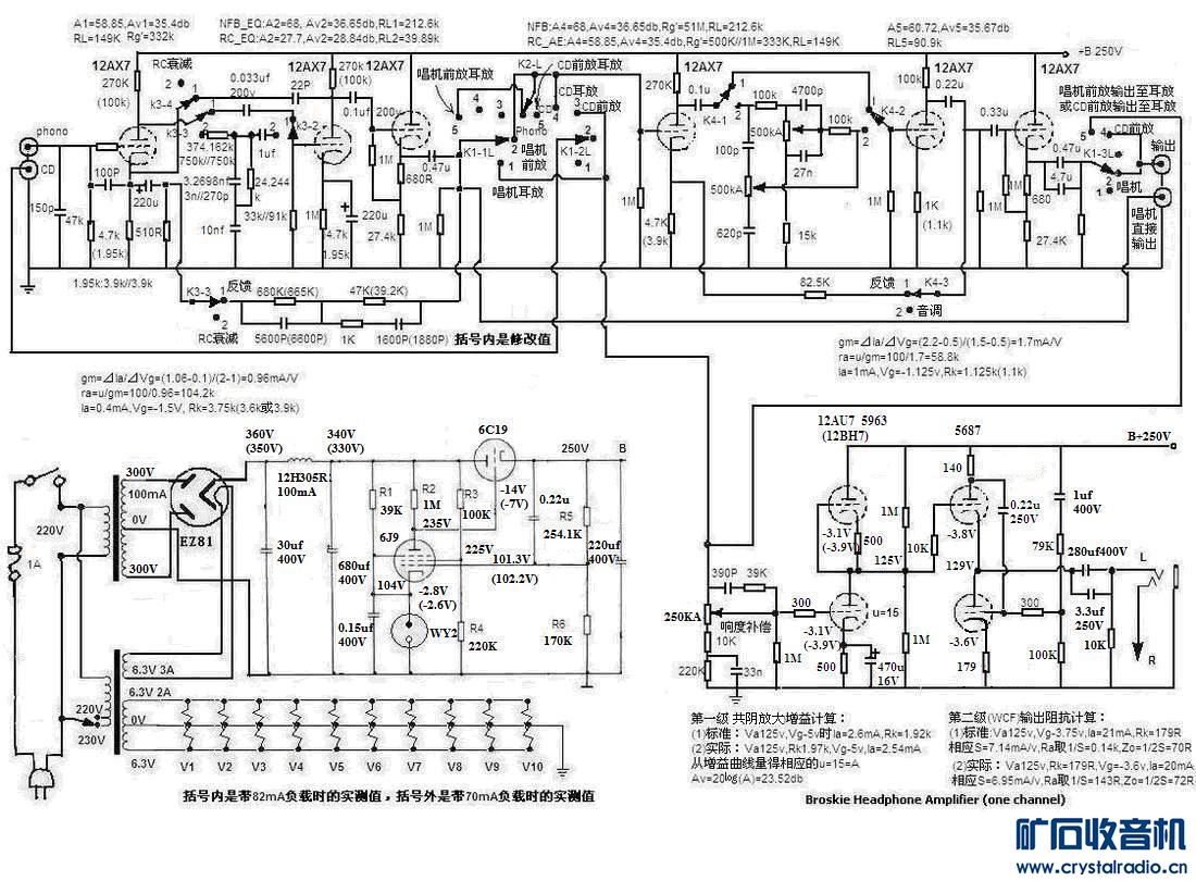

耳机的阻抗是300欧姆,不能插入德国瑞华士REVOX B225 CD机的耳机插孔欣赏CD,尤其不能用耳机听LP,于是想自己设计制作一台电子管前级+耳机放大器。前级线路是马兰士7和马兰士1的混合,但做了如下修改:
1、        LP唱机RIAA均衡放大器部分:可以在RC衰减型和RC反馈型两种均衡模式之间在线自由切换(用两个4刀2位开关实现);
2、        前置放大器部分:仿照马兰士1,加进了RC音调控制电路,并且可以在马兰士7的反馈网络和马兰士1的RC提升衰减音调网络之间在线自由切换(用两个3刀2位开关实现);
3、        信号输入/输出有5种方式可以选择(用6刀5位开关实现):
(a)        LP→RIAA均衡放大→前置放大→输出
(b)        LP→RIAA均衡放大→前置放大→耳放
(c)        LP→RIAA均衡放大→输出
(d)        CD→前置放大→输出
(e)        CD→前置放大→耳放

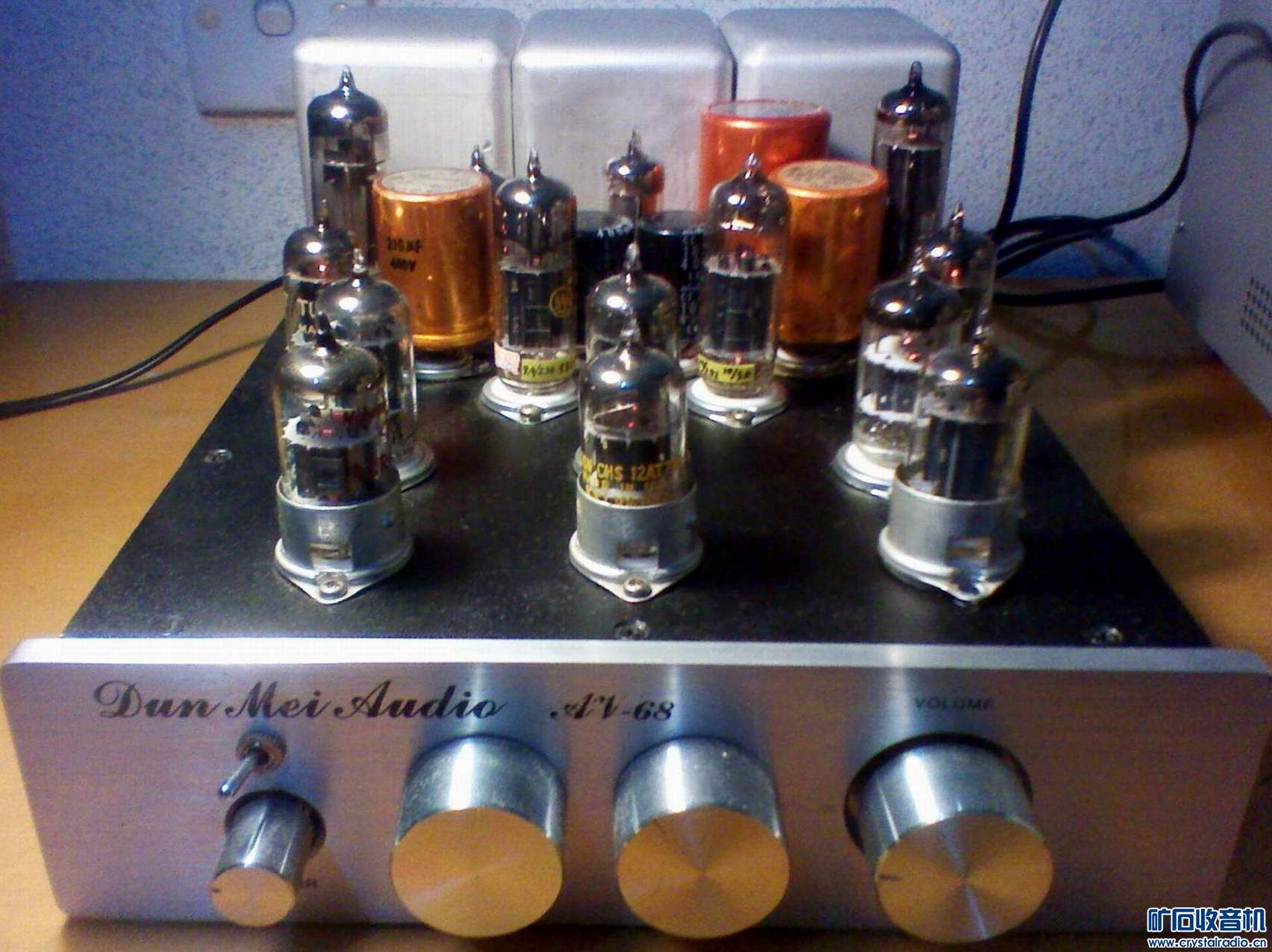

虽然做好了设计,并且机箱开孔、稳压电源容量都是按照前级+耳放做的,但是由于用LT1028运放做的LP唱机RIAA均衡放大器效果出乎预料地好(参见在中国音响DIY发表的《用3种运放制作唱头放大器》),所以似乎没有了马上做好前级的动力,而是把精力先投入设计制作耳机放大器。下图是已做好的耳放
图中前面两排共6个电子管是仿马兰士7结构的RIAA均衡放大器+前置放大器,没有实际制作,插上电子管只是为了拍照片。后面两排共8个电子管是电源稳压器+耳机放大器,已经做好。耳放驱动Sennheiser/森海塞尔 HD 600和GRADO(歌德)SR325 耳机的效果都非常好,频响很宽,动态很好,尤其信噪比达到100db。戴上耳机,音量电位器从头开到最大也听不到一点哼声,连轻微的咝咝声也没有,背景非常安静。线路图如下,其中上半部分是前级(未实施),下半部分是稳压电源+耳放:

    一、电路简介
     耳机放大器的第一级是阳极恒流源的共阴极放大器,注意这里不是SRPP。恆流源 比 SRPP 面世早些,结构也几乎一样,区別是SRPP则以上管的阴极作输出,而阳极恆流源共阴放大以下管的阳极作输出,这时输出阻抗和增益都比SRPP大。由于第二级是阴极跟随器,所以第一级输出阻抗高些无妨。
     第二级是WCF(威氏阴随)。WCF的特点是对负载的宽容度很大,故多用以作耳放,在 32Ω ~ 400Ω 的范围内都不成问题。这种线路也被称为自推挽线路,没有电压增益,屏极电阻如果经过优化(等于电子管的跨导的倒数),输出阻抗为1/2S,也就是相当于两个电子管并联阴极输出器的输出阻抗。

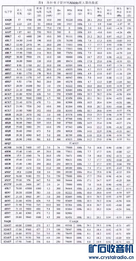

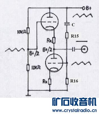

此耳放的最大特点不在于采用了WCF电路,而是在输出部分增加了1个电容、2个电阻。但这个阻容网路不是随便加的,而是参照了J.Broskie设计的Aikido放大器结构。Aikido放大器消除噪声的基本原理是:通过一个阻容反馈网络,把电源波纹和噪声电压分解后分别进入阴极输出器的上下电子管的栅极,使电源带来的噪声在放大器中被互相抵消,获得了极低噪声的输出效果。见
下图:
为了试验什么型号电子管适合Aikido放大器,J.Broskie作了大量研究,获得了很多电子管应用于Aikido放大器的数据,见下表:
     在Aikido放大器中,最重要的两个电阻莫过于WCF阴极输出器的R15和R16以及C。J.Broskie经过试验和软件模拟,给出了用不同电子管时这两个电阻取值推荐表,见表2:
    而电容C的值由时间常数定。电源紋波的主要是直流中含有的频率100HZ的交流成分,所以一般取1uf。

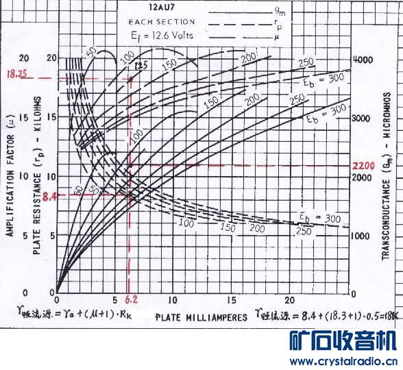

     (a)根据Va=125V,在12AU7的栅-屏曲线图上Va=125V阳极电压线的直线段中点附近取点,确定工作点是:Vg=-3.1V,Ia=6.2mA,由此确定阴极电阻:Rk= Vg/ Ia=3.1/6.2=0.5K=500欧姆,见下图:
      (b)计算阳极恒流源的输出电阻,也就是共阴极放大器的负载电阻。输出电阻要在Va=125V,Ia=6.2mA的工作点条件下求出ra、u值以后,根据公式r=ra+(u+1)*Rk算出:
从图中求出:ra=8.4K,u=18.3,则r=ra+(u+1)*Rk=8.4+(18.3+1)*0.5=18.05K

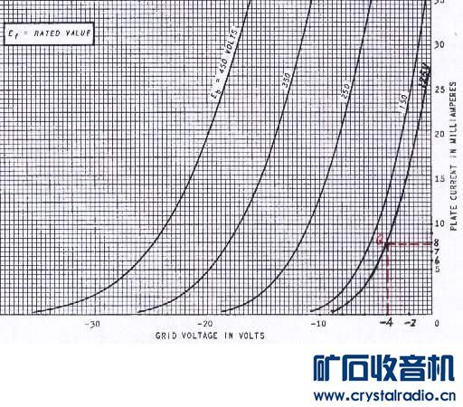

        第一级电子管也可以换成12BH7,因为我手头就有6只这管子。500欧姆的阴极电阻是否能适应12BH7的工作点需要?换上12BH7后,实测栅压-3.9V~-4V,在12BH7的栅-屏曲线图上, Va=125V, Vg =-3.9V~-4V 对应的Ia=Vg/Rk=7.8mA~8mA,位于曲线中点偏下,也工作在A类,可以适用。

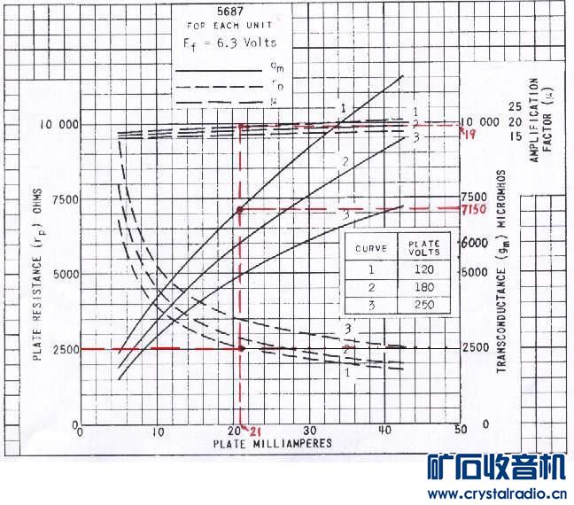

     (a)首先确定WCF阴随工作点。根据Va=125V,在5687的栅-屏曲线图上Va=125V阳极电压线的直线段中点附近取点,确定工作点是:Vg=-3.75V,Ia=21mA,由此确定阴极电阻:Rk= Vg/ Ia=3.75/21=0.179K=179欧姆。尤其注意,由于一般阳极电流越大,跨导gm越大,内阻rp越小,输出电阻也越小,所以Ia一般取中点偏上一点。见下图:
(b)上管阳极负载电阻RL和WCF阴随的输出电阻r要在Va=125V,Ia=21mA的工作点条件下求出ra、u、gm值以后,根据公式RL=1/gm和r=(ra+RL)/[(u+1)*gm*RL]算出。先作图:
从上图中求出:ra=2.5K,u=19,gm=7.15mA/V。
则上管阳极负载电阻RL=1/gm=1/7.15=0.14K=140欧。
WCF阴随器的输出电阻有两种算法:
    一是:根据Morgan Jones的《电子管放大器》,r=(ra+R)/[(u+1)*gm*R]=(2.5+0.14)/[(19+1)×7.15×0.14]=0.132K=130欧姆。这个输出阻抗特别适合驱动120欧~300欧的中高阻耳机。尤其以较低的输出阻抗驱动300欧耳机,低频响应会非常好。
    二是:根据经验公式r=1/(2gm)=1/(2×7.15)=0.07K=70欧,这个输出阻抗不仅适合驱动120欧~300欧的中高阻耳机。甚至可以很好地驱动32欧低阻耳机,Sennheiser/森海塞尔 HD 600和GRADO(歌德)SR325 耳机的对比试验也证明了这一点。

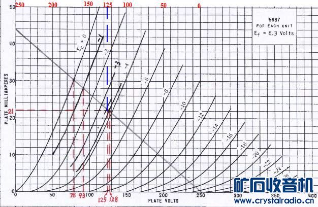

   (3)最后,需要校验WCF输出级的最大不失真输出振幅和是否会过载,即出现从前级“偷”电流的情况。
在5687阳极电压Va、电流Ia与栅极电压Vg关系曲线图横轴上找到高压Vht=250V那一点,过工作点做出负载线。沿负载线向左,将栅极电压接近出现栅流的Vg=0V以前的Vg=-1V作为电压摆幅的限制点,对应电压是93V。
沿负载线向右,相同幅度内没有限制点。
于是:最大不失真输出电压摆幅峰峰值是工作点电压与饱和限制点电压的差值的2倍:
Vp-p=2×(125-93)=64V,
最大不失真输出电压摆幅交流有效值:
Vrsm=Vp-p/2√2=60/2.828=22.6V
        要检验WCF阴随有没有过载的情况,只要將陽極電壓中標記的讀數反轉(本從左至右,現從右至左),并放置在特性曲線圖的頂部,在沒有陽極電流時,陰極電壓將為零。从下图可见125V的工作点在从右至左的横轴上与从左至右的横轴上基本重合(见图中从上至下的蓝虚线和从下至上的红虚线),离Vg=-1V差得很远,绝无产生栅流的可能,不会过载。

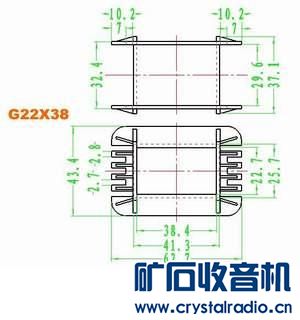

        66片的22×38骨架尺寸
    (一)高压变压器
采用22×38骨架、铁芯
      (1)计算电源容量
次级302V×2,0.08A,全波整流
电容性负载时P2=1.88×302×0.08=50.76(VA),
电感性负载时P2=1.34×302×0.08=32.4(VA),
CLC滤波时P2=1.56×302×0.08= 37.68(VA),
用CLC滤波,P2=37.68VA,I2=0.08A,P1=P2/0.9=42VA,I1= P1÷220=0.191A
      (2)初级220V,线径:取3A/㎜2,d=0.65√0.191=0.284㎜,取0.29㎜,外径0.34㎜,截面积S=3.1416×r2=3.1416×(0.29÷2) 2=0.06605㎜2
采用Z11铁芯66片,22×38,磁通密度14000高斯,功率42W,从图上量出:3.9匝/V。220×3.9=858匝.
图上算窗口长度29.6㎜,实测窗口长度29.6~29.8㎜,一层至少绕29.6㎜÷0.34㎜=87匝。858匝÷87匝=9.86层,取10层,厚度10×0.34=3.4㎜
实际绕满10层,多绕30匝,30匝÷3.9匝/V=7.7V,可以作为市电230V时的抽头用。

        第一次通电就接上耳机,当然不是HD600,而是用HP品牌的电脑头戴耳麦作“炮灰”,阻抗32欧姆。通电后只见电子管灯丝点亮,耳机里却一点声音也没有,马上把音量电位器从9点调到17点(最大),仍然不仅没有一点哼声,连咝咝也没有,非常安静,好似没通电一样,可把我惊出了一身冷汗:难道接线错误?于是赶紧凑近机器去闻——没有焦糊味,还是不放心,关掉电源后观察内部,没有冒烟和烧焦的迹象。接好CD音源后重新通电,震耳欲聋音乐声把我吓了一跳,原来音量电位器还在最大位置,赶快回复到9点,非常动听的歌声传来,才使我转忧为喜。这台耳放信噪比达到100db。戴上耳机,音量电位器开到最大处也听不到一点噪声。用朋友的GRADO(歌德)SR325与我的Sennheiser/森海塞尔 HD 600做AB听音对比表明,这台耳放也能很好驱动32欧姆低阻耳机,动态,高中低频都很好。

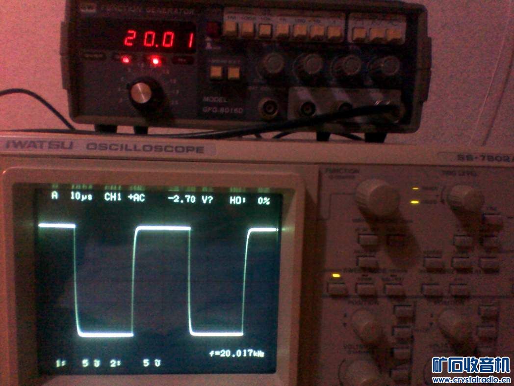

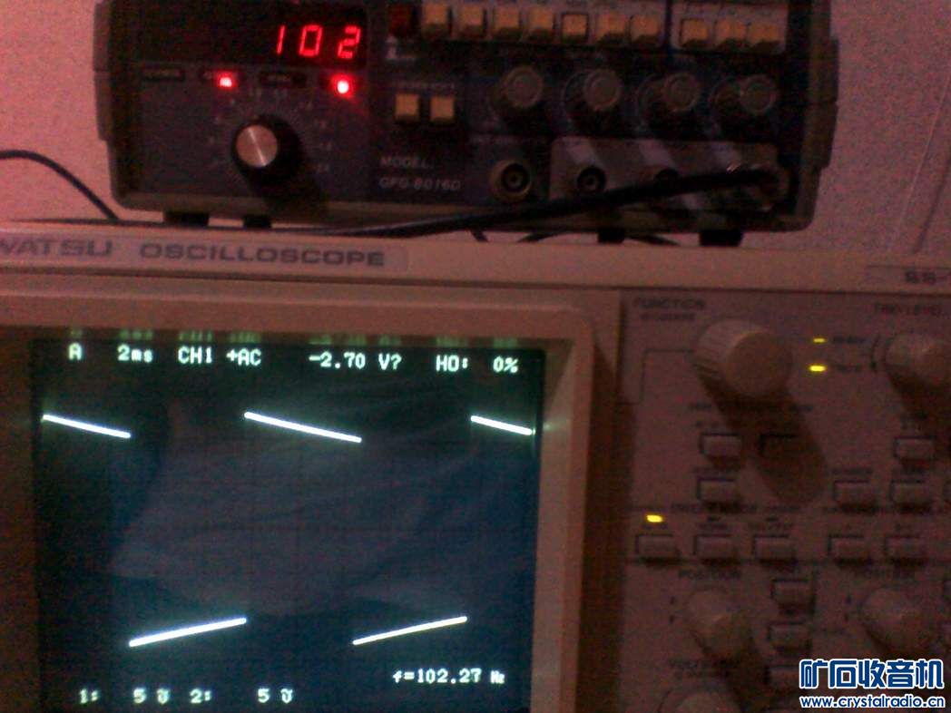

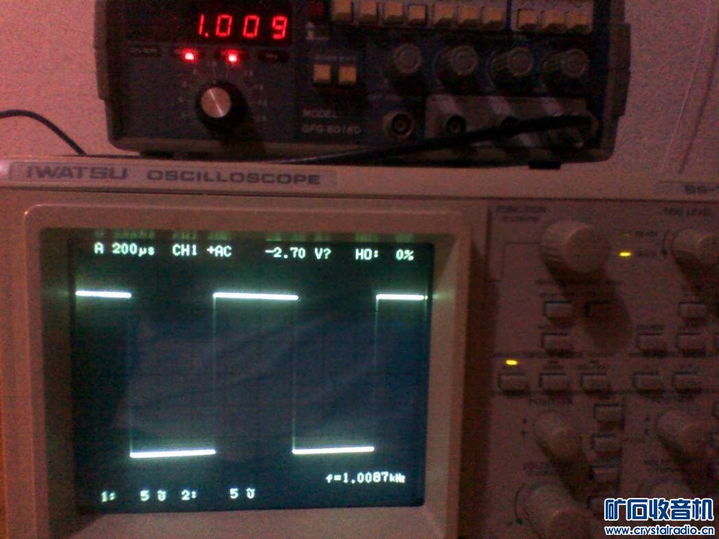

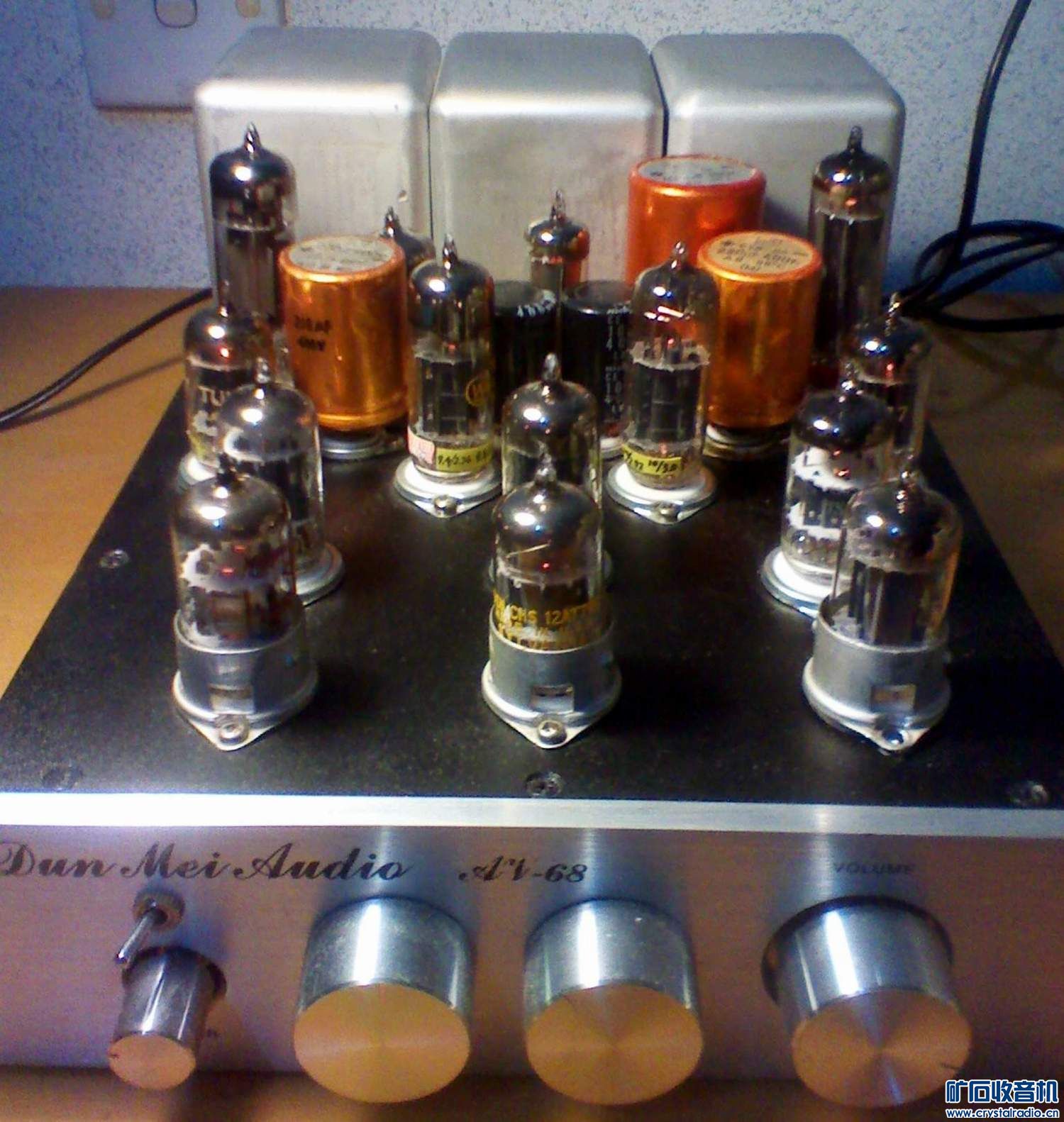

        测试这台耳放的20HZ~20KHZ方波频率响应也比较满意:
左声道20HZ
右声道20HZ
左声道100HZ
右声道100HZ
左声道1000HZ
右声道1000HZ
左声道10KHZ
右声道10KHZ
左声道20KHZ
右声道20KHZ
