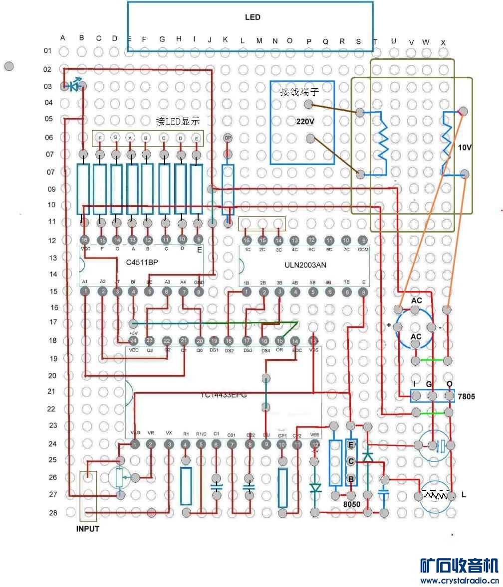

本制作专用于DIY的0-30伏的可调电源作为输出电压指示,因为对电压的显示精度要求不高,在电路设计上本着充分利用现有元件的目的,简化了典型应用的原理图的部分功能。
具体介绍如下:取消了最高位的“半位”显示,节省一个数码管及其辅助电路,由于不需要高精度测量,未采用精密稳压管作为基准,而是用一只白光LED兼做基准电压和仪表电源指示灯,简化掉了负电压测量及显示功能。
为了简化供电电源,负5伏供电电压取自IC 11脚的振荡脉冲,经放大整流得到负的电压。
下面是用洞洞板设计的元件排列图,正面透视图。绿色的是跳线。

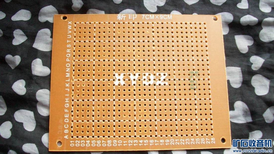

准备使用的洞洞板,7乘9厘米。

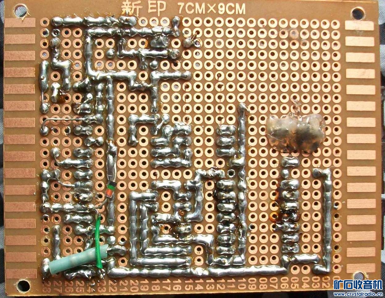

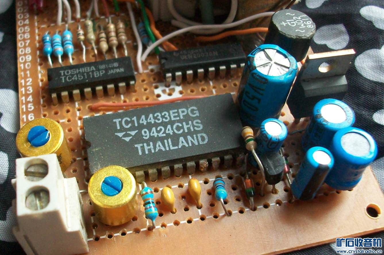

元件安装完毕,背面。热熔胶覆盖处为220伏接线端子焊点。

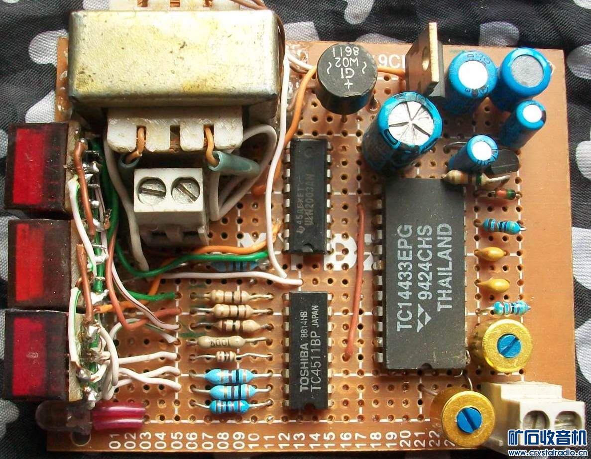

安装好的板子正面。
以下几幅为正面结构

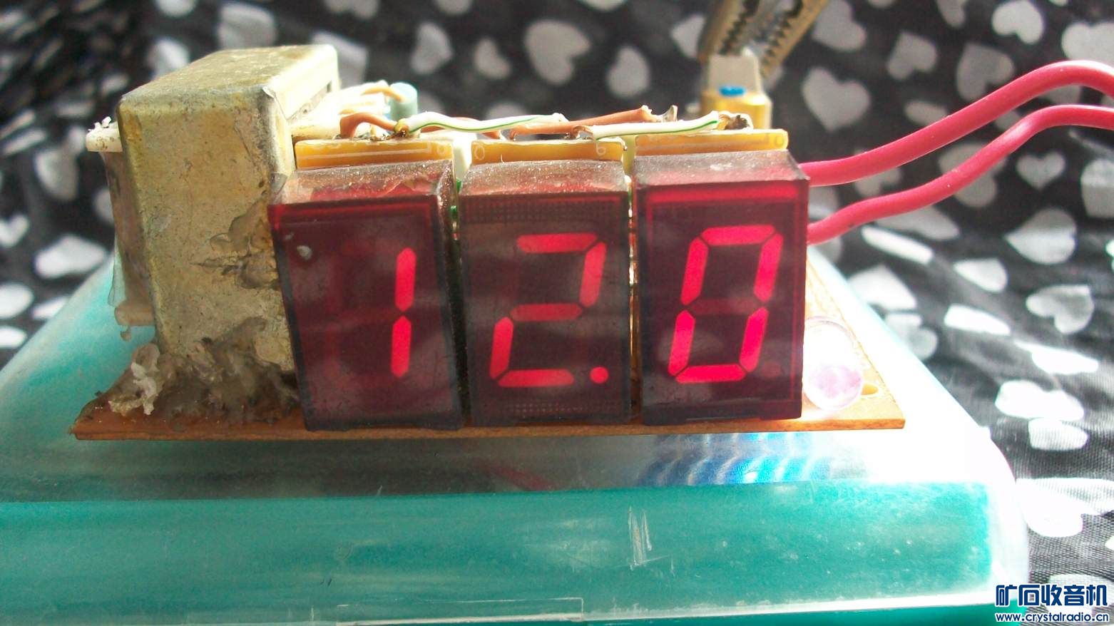

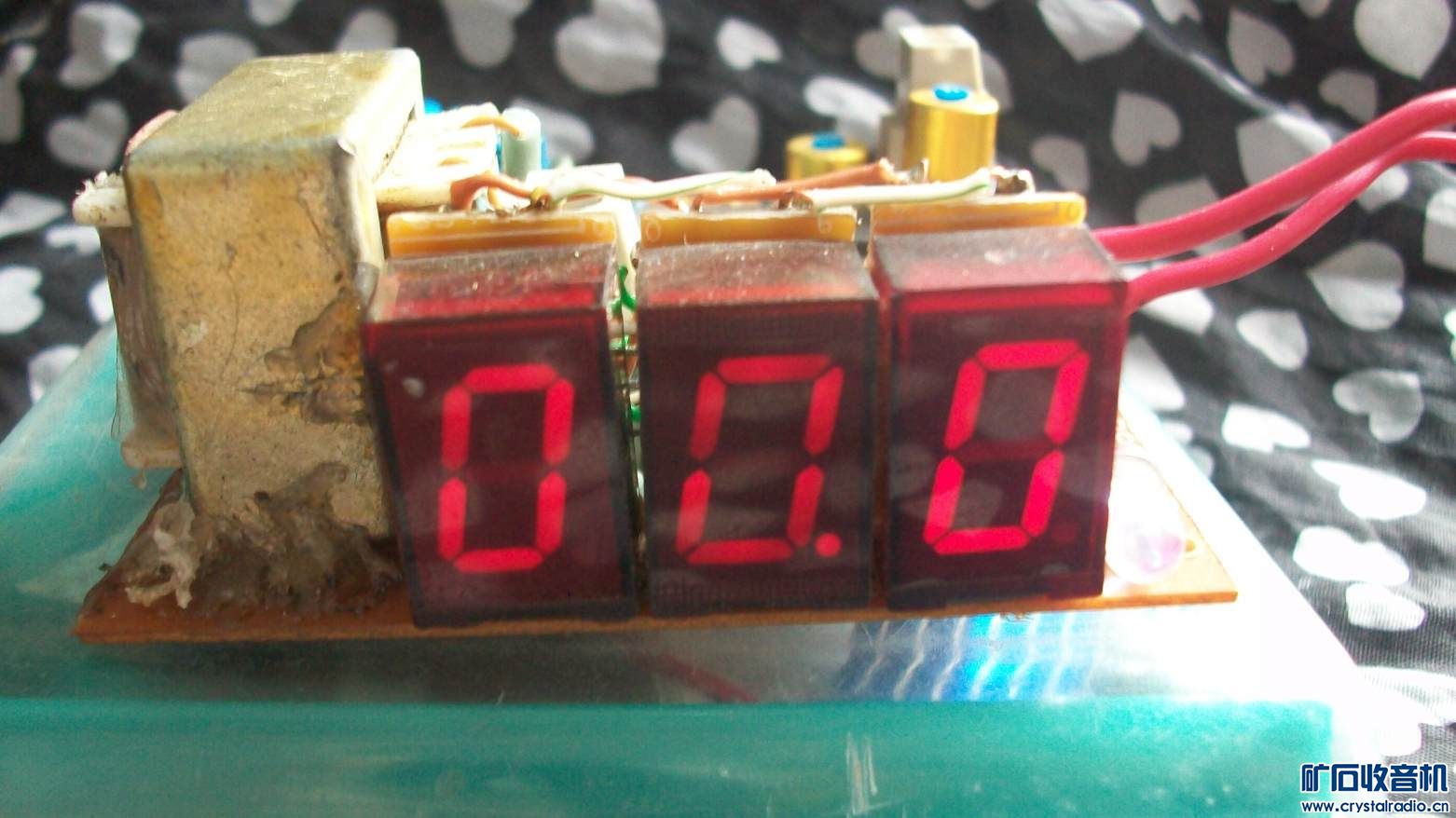

通电后无输入测量的电压显示情况

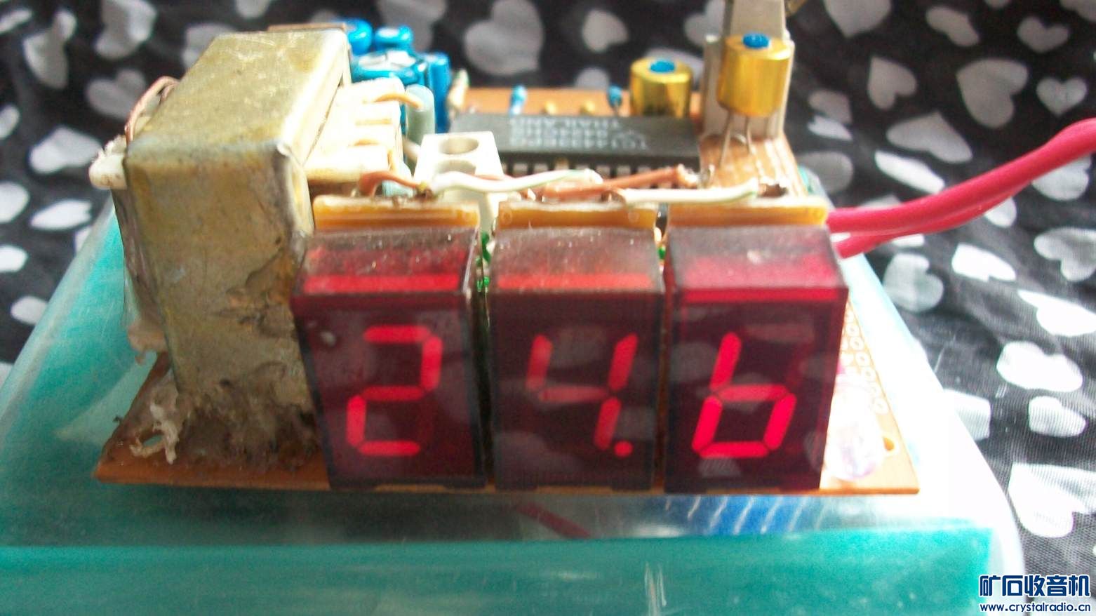

改变输入电压值
调试:调节VR2使14433的2脚电压为2伏;测量输入端接上一个0-30伏的可调电源并接好数字电压表,调整VR1使显示值与标准电压表数值基本一致。

LED的正向特性曲线并不陡峭,如果不是恒流源供电做电压基准不合适,除非电压测量的精确度要求不高。

用个TL431吧,几毛钱

用白光LED当基准真是白瞎了14433这个片子。
这仅仅是一次尝试,看看使用效果如何,如果真的不行可以再用换稳压管。
我想5伏电压是稳定的,限流电阻也是恒定的,基准电压可能只会受温度影响比较大,作为可调电源不需太高的显示精度,能满足使用要求就够,所以采用了另类的元件做基准。

看不清楚是数控的还是模拟的————————————————————
14433是A/D转换,输入模拟信号电压,输出数字信号。

您说的很对,这两个电容确实不够格,这个电压表的制作本身就是用手里现有的垃圾元件拼凑起来的,不追求高的精度和稳定性。感谢大家的点评与技术和理论方面的指导,从中又有了新的收益。

LZ请问L的电感量是多大的。
电感量没有条件测,在磁芯上绕了大概30圈,也可以用节能灯电子镇流器的磁环,用单股网线穿绕20匝就够了。
