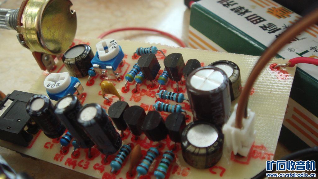

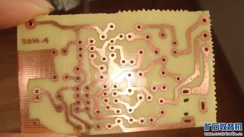

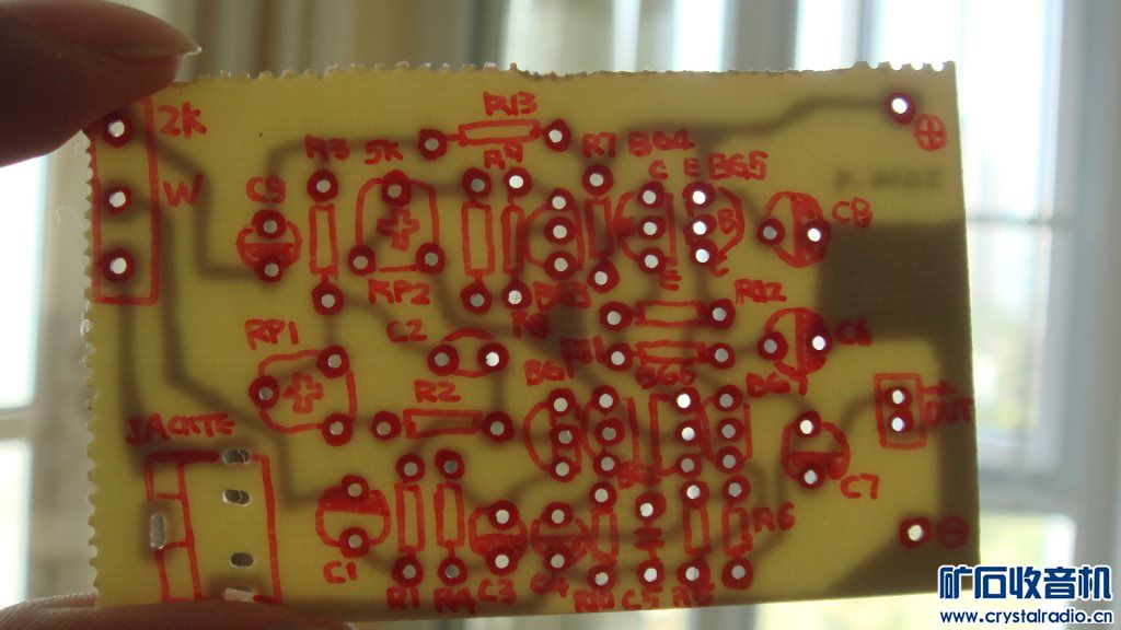

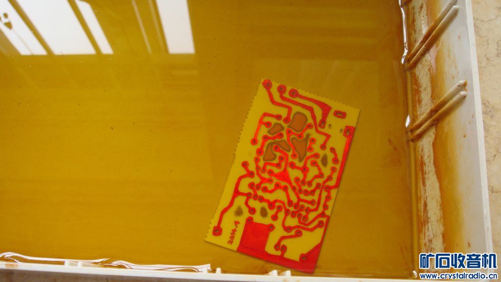

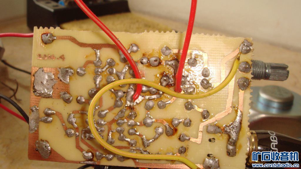

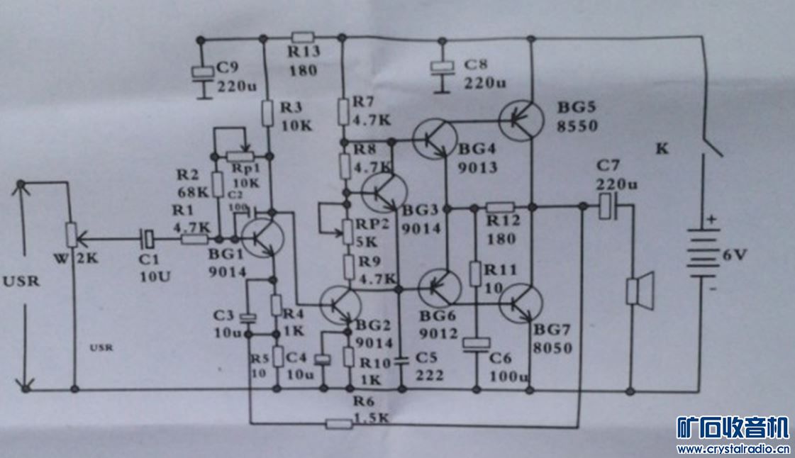

做这个功放是实验,如果成功的话下一步准备做个分立元件儿FM/AM两波段收音机。电路弄好后无声,调中点电压也调不动,检查电路后发现自制的覆铜板少描了两条线路 ,于是飞线后出声了,啥也没调,声音还挺好,很响无失真。这是调中点电压,只能调到2.2V,电源电压是5.5V,不知没调到一半会不会有影响,静态电流没测也没调。BG1-BG3用的9014,BG4用9013,BG6用9012,BG5和BG7分别2N5401和2N5551对管。
这是电路图
制作印制板
做好了
画点丝印好焊接
焊好后的样子
通电无声,检查线路焊飞线

发表于 2014-4-13 11:38:17 | 显示全部楼层
楼主的制作,焊接的很认真,元件排列整齐美观,尤其是印制板制作的不错。
印板是手绘的,还是热转印?

 楼主| 发表于 2014-4-13 11:57:40 | 显示全部楼层
印板是手绘的,还是热转印?
印版是手绘的,油漆笔描的。PCB图有现成的,我只是根据实际情况做了点修改。 ,最后还是少画了两条线,没有仔细检查,粗心的毛病又犯了
末级电流放大管用5401,5551效果不好,该互补管100mA压降远高于8550,8050,电压效率低,用8050,8550好。适当调整R3配合RP1调中点来达到本电路最大工作效率。

发表于 2014-4-13 12:53:44 | 显示全部楼层
每台放大器都有输入、输出标准;任何电路超出标准或输出负载不匹配都会出问题,你可从这几点着手检查,像楼主这类电路,末级静态电流乙类应调到2-5mA。
这类电路是直耦互补输出电路,有好的频幅特性。输出电容用到220时,配合8欧输出下限频率能达到50Hz较变压器耦合好,不好听有几点原因: 喇叭太差。各级静态电流不对。各级基本电流:输入0.8-1.5mA 电压放大1-2.5mA  推动2-5mA(问题就在这,本来8550,8050射基极应接300-500电阻做本级负载,又起8050...静态稳定,本电路把它与后级接成复合电路,......)末级2-5mA.
补充一句,楼主所用电路稳定性虽差,音质欠佳点,但仍有一大亮点:R11,C6加入使本电路通频带得到展宽,瞬态响应较无该通路好些。
