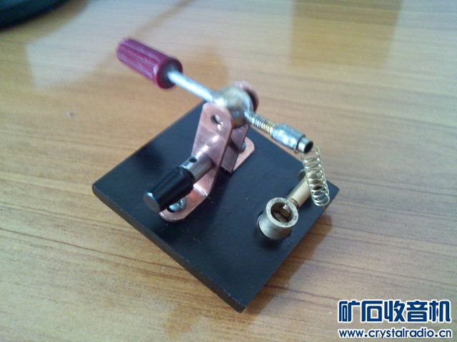

古典活动矿石架做好了

 楼主| 发表于 2014-4-13 13:08:31 | 显示全部楼层
线圈加矿石 发表于 2014-4-13 06:32
凑得不错,挺你!如果L形支架也用铜来制作,更显豪华。
看到坛友的意见,早晨立刻对活动矿石架做了改动,采用铜支架导电性更好,更显档次;将焊片调整到面板下面,面板更显简洁大气。
 楼主| 发表于 2014-4-13 13:22:38 | 显示全部楼层
微笑林间漫步 发表于 2014-4-13 13:08
看到坛友的意见,早晨立刻对活动矿石架做了改动,采用铜支架导电性更好,更显档次;将焊片调整到面板下面 ...
为做铜支架,五金店20元淘到一个老式三相闸刀,里面铜件挺多,特别是闸刀部分为很厚的紫铜片,正好为我所用。

不客气!如果要说感谢就感谢本坛资深矿友麦老师吧,红锌矿是他从美国寄来的,国内很难见到的,如果没有麦老师的帮助我们恐怕也没有体会红锌矿检波的机会了。
红锌矿检波的确有点神奇,几年前我做红锌矿检波实验,找到灵敏点后测量矿石的正反向电阻竟然正向电阻值不小,反向电阻不大,如果二极管是这个反向电阻肯定响不了,可当时红锌矿检波的声音还比较大。我的这个矿石架子很简单。
见:http://www.crystalradio.cn/thread-76193-2-1.html

我太幸运了!在此一并感谢前辈了。拜读了老师的文章,很受启发,曾经也试验过几种二极管,但种类不全,的确都不一样,目前手里2AP27效果最好。有一架矿机我用梅陇活动矿石,竟然比2AP9声音还大。之所以制作这个活动矿石,就是想体验全手工制作及天然矿石的检波效果,另外一直想创作一部正真意义上的矿石收音机。

下午有将此矿石架做了些改动:一是截短了弹簧触针,使其弹力压强更强,调节更到位;二是截短支架使其看起更协调,同时使万向轴重心下移更稳定。
