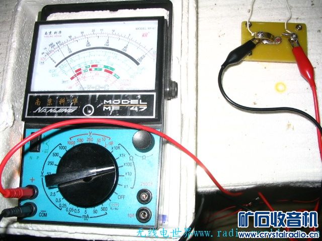

差的不是很明显,但凭耳朵能分辨出差别,照片中用毫伏表测量的二极管1N60的输出电压和红锌矿检波的输出电压,是在1MHz附近,在这个频点上还是1N60 输出电压高呢。

 楼主| 发表于 2012-12-4 14:11:47 | 显示全部楼层
一楼的照片都丢了,在这里重发一遍:
收到公仆兄寄来的红锌矿后一直没有好好做检波实验,后来又收到麦老师寄来的红锌矿石,昨天试了一把,电路用普通的单回路线圈有抽头,输出用自绕的铁氧体变压器40K端配麦老师送的USI耳机,声音虽然赶不上1N60大,但也不小,有一个奇怪的现象,640KHz的强台中国之声收不到,但是中波高端的几个弱台反而声音很大,效果最好时断开矿石用MF47万用表RX100档测红锌矿的正反向电阻,正向不小,3K多,反向电阻不大,只有10几K。
照片中耳机端音频电压表用的是1mV档,因要防止表盘面板反射闪光灯的光线造成亮斑,采用俯角拍摄,造成错觉看上去好像是0.3mV档。
红锌矿检波器:
实验的矿石机:
效果最好时的反向电阻:
效果最好时的正向电阻:
红锌矿检波时耳机两端的音频电压:
1N60检波时耳机两端的音频电压:
