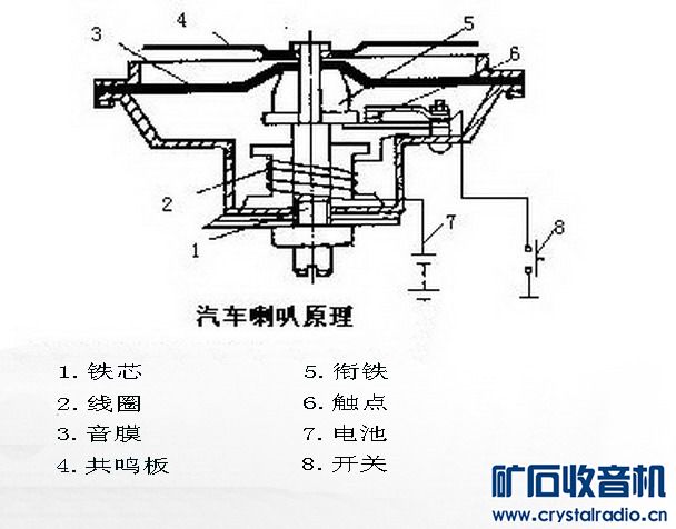

对1920年代矿石机示意图理解
首先C是绝缘体,A点是常通的。当在E1、E2端加上-个电压时也是给晶体加上-个电压,晶体变形使A点断开、A点断开后晶体失电恢复原状,恢复后A点又导通晶体又得电使A点又断开,周而复始形成振荡。其工作状态有点像汽车电喇叭。

发表于 2014-4-4 09:26:28 | 显示全部楼层
L.D.XIONG 发表于 2014-4-4 08:50
您是说蜂鸣器状态?
不是,是汽车电喇叭
当司机按下开关(8)时,线圈(2)通电产生磁力吸下衔铁(5)强制膜片(3)移动,衔铁移动使触点(6)断开,电流中断磁力消失,膜片在本身弹性和弹簧的作用下又同衔铁恢复原位,触点闭合电路再次接通,如此反复膜片不断振动而发声。
电喇叭用磁力使触点断开而晶体利用通电后变形使触点断开。

同意......这不是蜂鸣器原理,给矿石加电压会引起震荡是一个苏联人发现的,和传统的电磁震荡不是同一原理,这个架子是个活动矿石架而已
