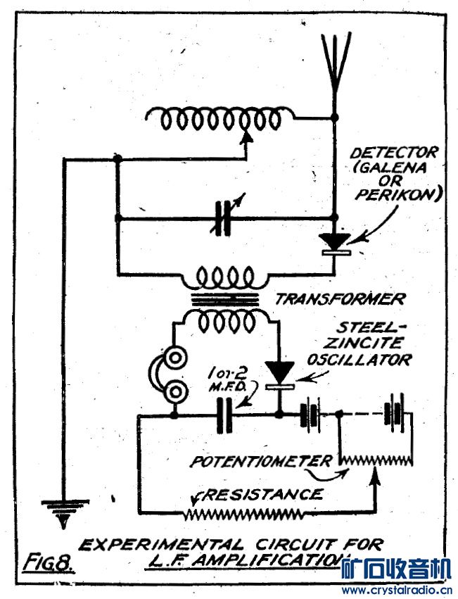

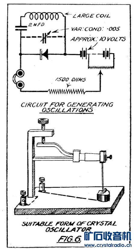

网上找到老书,比较偏门的矿石机种类,希望对专家们有用
振荡器
振荡器
放大器
放大器
放大器
放大器

这个振荡器的工作原理谁能说-下。
 楼主| 发表于 2014-4-3 13:25:46 | 显示全部楼层
鉴于矿石检波器上的外加电池电压是反向的,俺觉得可能的工作原理是检波器PN节电容作为参量的所谓参量放大器。因为参量放大作用的存在,检波器对LC回路而言是个负阻元件,所以能够振荡
发表于 2014-4-3 13:29:32 | 显示全部楼层
如果真是参量放大可考虑用变容二极管替换。

hhyy99 发表于 2014-4-3 13:07
这个振荡器的工作原理谁能说-下。
这只是等效一个二极,一些矿石具有负阻特性象红锌矿加电电压合适时偏置到负阻区有放大作用,调到谐振等效电阻与负阻点相等会产生本机振荡,并与揄入信号混频产生中频输出。与隧道二极管应用差不多,只是加电时电压不好控制。
