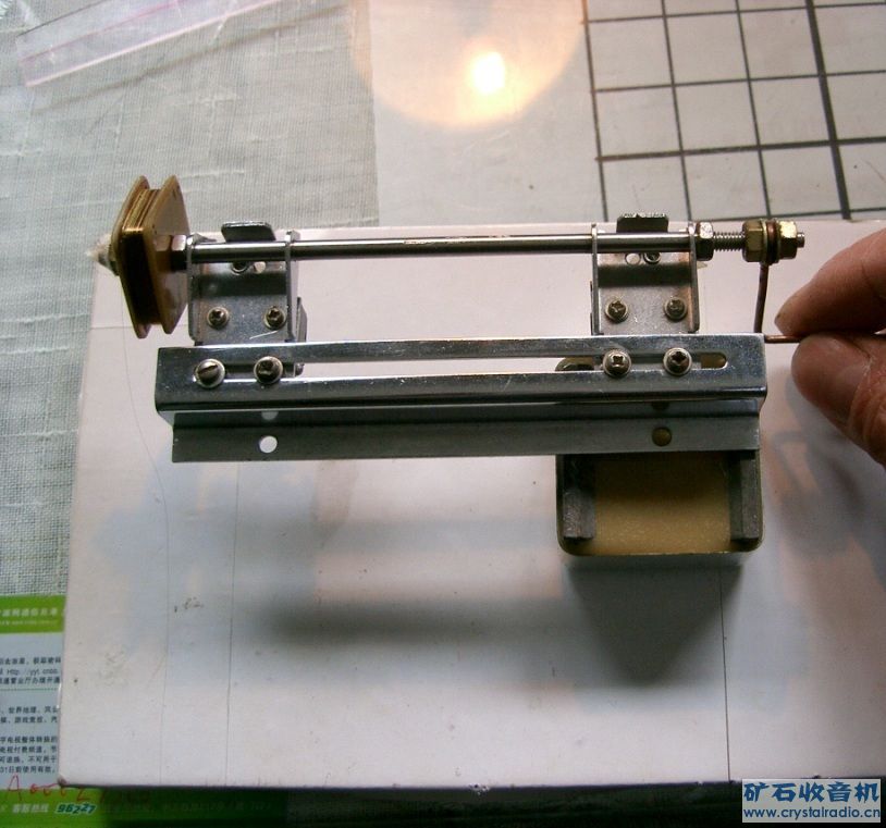

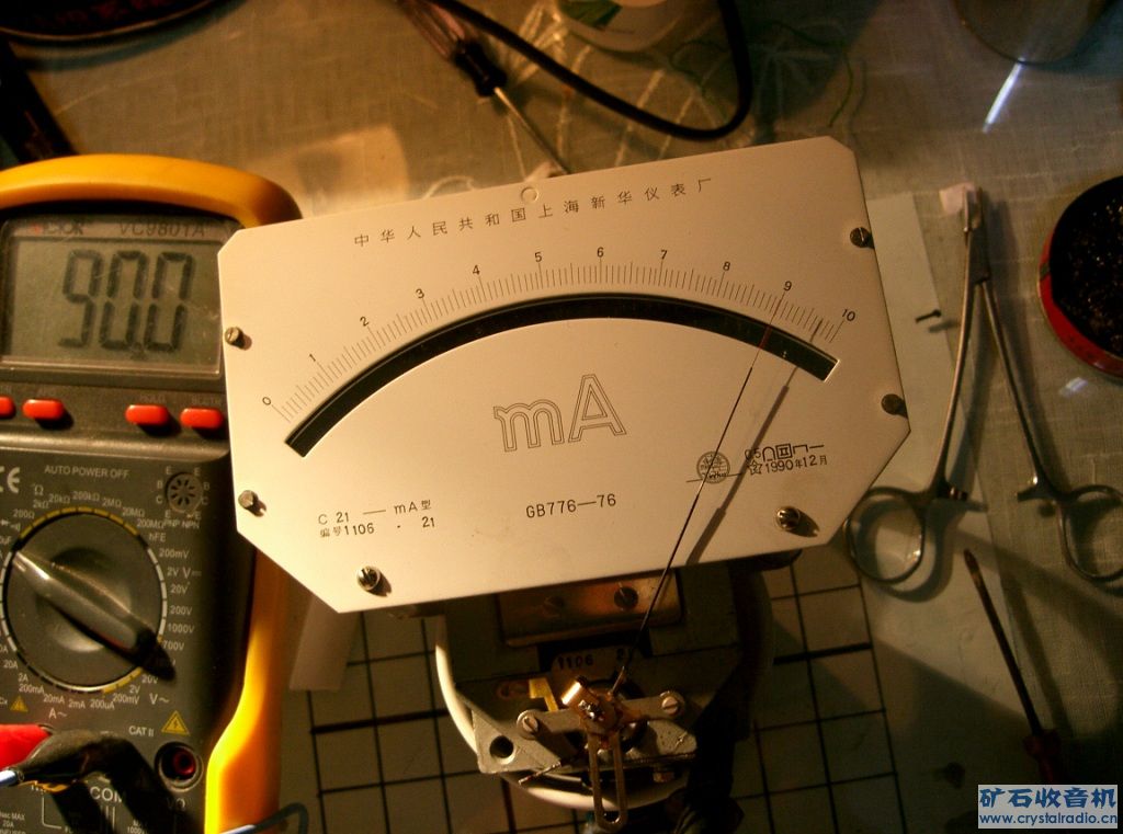

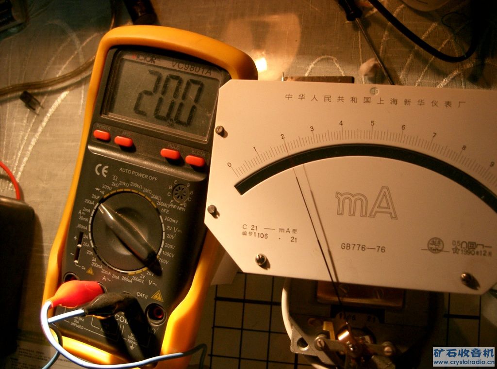

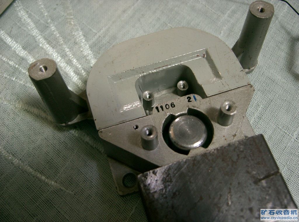

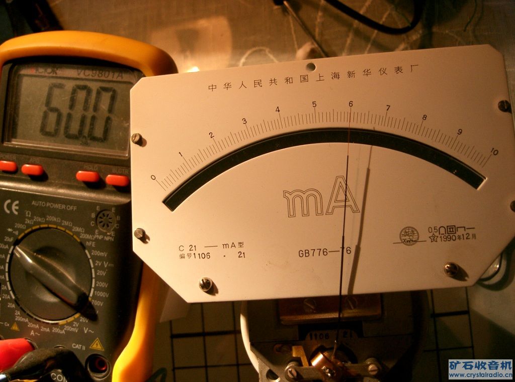

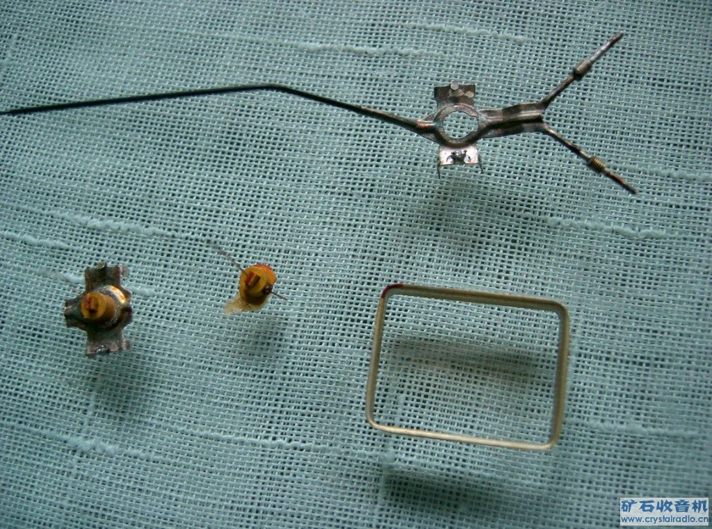

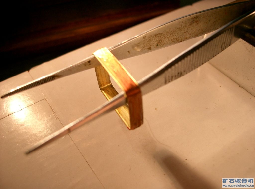

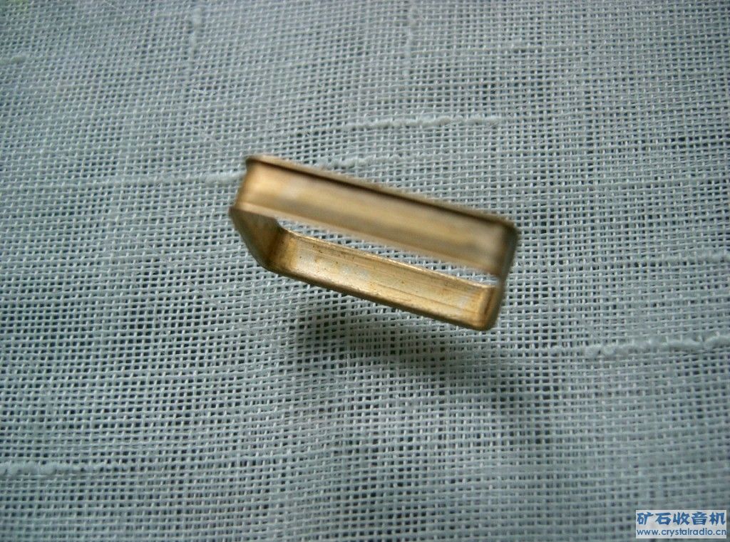

今天改了一个表头,灵敏度提高100倍

 楼主| 发表于 2010-6-26 23:08:09 | 显示全部楼层
回50楼
0.03漆包线的上锡,可以采用以下两种方法:1、不用刮漆,把一小粒松香放在木板上,再拔漆包线放在松香上,直接用已经加热的电烙铁给漆包线上漆,一般六七秒左右就能完成。2、先找一把墙纸刀,刀口要锋利,然后左手拿漆包线,留出十几毫米,右手大拇指、中指、无名指和小指握墙纸刀,右手食指不握刀,把留出的十几毫米的漆包线放在右手食指和合刀口之间,慢慢地刮漆,用力均匀不可太大,然后再按照方法1上锡,这个方法上锡一到两秒就能完成。实际操作之前可以多练习练习。

 楼主| 发表于 2010-8-15 18:42:27 | 显示全部楼层
回69楼70楼71楼
因为该贴发布时间已久,所有图片无法显示。应69  70  71楼坛友要求,重新找出原先的图片,顺序排列可能与原先不同。 表面和动圈.JPG 表头磁钢.JPG 动圈架和张丝固定架.JPG 动圈框.JPG 焊表针端张丝.JPG 绕动圈.JPG 绕好的动圈.JPG 粘好张丝表针.JPG 20微安.JPG 30微安.JPG 40微安.JPG CIMG1578.JPG 60微安.JPG 70微安.JPG 90微安 .JPG

发表于 2010-8-16 00:19:20 | 显示全部楼层
楼主的照片拍的真不错!手艺了得!特别是那绕线机真可爱,是自已做的吗?

 楼主| 发表于 2011-11-5 14:09:55 | 显示全部楼层
回76楼,只是业余爱好。只是喜欢动手罢了。
