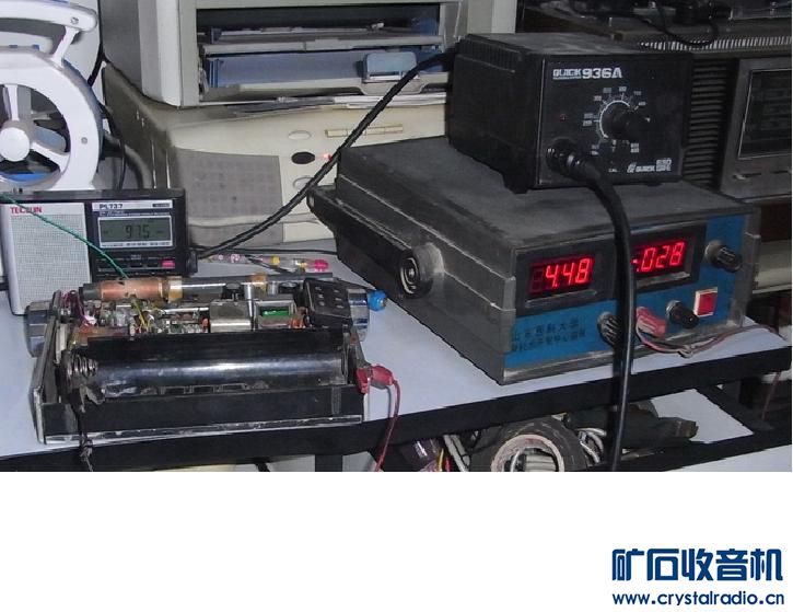

前几天一个河北网友说要把自己的收音机由日频(76-90)改成88-108的。别的不罗嗦了,直接说收到以后改的过程吧。
1、先检查振荡频率。
本振线圈机主已经减少了一圈,通过用数字收音机比对,原来的收音范围已经改的太宽了,高端差不多到了115兆,低端频率在80兆左右。
高端通过调节微调电容很容易将接收范围确定好,低端的时候即使把磁芯全部旋出频率还是低不少,绝对把磁芯改成铜芯,但是没找到只好找了个M5的铁螺丝代替。通过调整,把低端定在87兆了。
2、调整灵敏度。
本振频率大幅度修改后,跟踪相差太多,使得收音机灵敏度大幅下降。用本地靠近两端的的电台作为信号,低端调磁芯,高端调电容,很容易将灵敏度就调好了。
需要注意的是,调跟踪的时候用弱信号效果比较好,如果本地电台信号比较强,可以用缩短天线的办法,使收音的时候出现一些沙沙的噪音,调整磁芯或者电容使沙沙声最小就可以了。
通过调整,拉杆天线拉出20厘米长即可收到本地所有电台,收音机灵敏度不错,音质也很好(带输入输出变压器的低放,声音效果出乎意料)。

希望给打算改频的同学提供一点点帮助。

向高手学习。如接上频率仪,是不是更好跟踪及调整呢?

他这个收音机带一个信号指示表,很方便的。
手头没有扫频仪,中频曲线就没法调了。现在有个小问题,AFC开关不好用,打到AFC-ON的时候效果较差。

好顶赞。不知道AFC原先如何?

原来也不行了。我记下几个中周的位置稍微调了一下没起作用,就复原了。

高手就是高手谢谢了。那个调频本振的中心抽头您是怎么解决的,那个抽头是干什么用的呢,嘿嘿求科普

那个抽头俺根本就没理他!
没电路图,结构又比较紧凑不愿意大拆。

原来没调乱以前是可以用的不清楚的台拨到左边就清楚了,后来拆掉一圈本振以后就不顶事了

开关上面的标牌没有了,是不是AFC?
