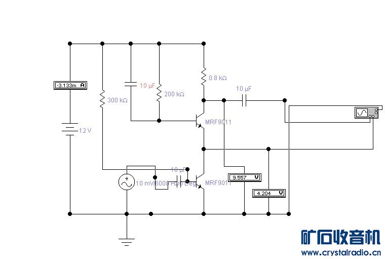

这个电路是我在学习过程中,学习沃尔曼电路时,默写搭出来的电路,电路运行好像是成功了。
很长时间,我都以为我基本掌握了活尔曼电路了,直到最近,才发现,这个电路实际并不是沃尔曼电路,最可气的是,他居然可以运行,不然我早就发现了。
请帮我分析:
一、这个电路,我现在认为是共E共C电路,对不对?这个电路的实质是什么电路?
二、请帮助分析这个电路 的电压、电流、功率增益,及别的什么好处、坏处。
三、波谷处,为什么会有失真?怎么产生的?要怎么解决?
四、为什么上面那个管子的B极10UF电容,开路后,上面管子的E极输出电压反而更高了?
 楼主| 发表于 2014-4-2 16:08:42 | 显示全部楼层
如果把红色的10UF电容接电源正极处,修改为接到地,他就是沃尔曼电路了吗???

发表于 2014-4-2 16:23:24 | 显示全部楼层
啊,朋友,收了你的短消息,就立马来了。一看,原来是理论分析,这个,我可是不会,不是这个专业的,分析不了。
但从电路上,可以明显地看出两路输出的相同之处,都是没有加接负载。也就是说,都是空载。两路输出的不同:上面一路的输出阻抗,是很小很小的,现在是空载,输出阻抗等于或小于0.8KΩ,将来接上负载,只会比这个值更小些。下面的一路输出,输出阻抗很大,基本上大于几百千欧,将来接上负载,负载的阻抗是多少,就可以大约认为是多少,也就是说,下面一路的输出,将来负载的选择余地会很大。
发表于 2014-4-2 16:31:42 | 显示全部楼层
这个电容,在一端接上管的基极不变时(保证极性正确),另一端无论是接电源正极,还是接地,对电路的交流回路来说,都是一样的。它的接法的不同,不会改变电路的交流性质。但对于直流来说,还是有点点不一样的。也就是在电路刚上电时,过渡过程不一样。电容接电源正极时,刚接通电源时,上管是饱和的。电容接地,上管是截止的。这两种接法对电路是有一定影响的。如果电路用于音频功放的前级时,可能在开机时对喇叭的冲击不一样。

 楼主| 发表于 2014-4-2 17:21:33 | 显示全部楼层
两个都是沃尔曼电路,一个是E极输出,一个是C极输出。
如果小朋友问我,沃尔曼电路是那个极输出?我要怎么回答?他又问我为什么?我又应该怎么回答?

发表于 2014-4-2 17:39:37 | 显示全部楼层
这种电路亦称为共射共基串接放大器。它的好处很多,能有效的减少输出端到输入端的反馈,提高高频放大能力。上面那个管子基极的旁路电容很重要,没有这个电容,第二个管子就不是共基极组态了。下面的管子可以用频率特性较好的管子,上面的管子可以用功率或者耐压较大的管子,这样就可以代替较不易得到的高频大功率管。
发表于 2014-4-2 18:03:05 | 显示全部楼层
此电路是共射共基极电路。

发表于 2014-4-2 19:03:05 | 显示全部楼层
如果小朋友问我,沃尔曼电路是那个极输出?我要怎 ...
8楼第一个图是错的,通常的三极管放大电路不会用集电极作输入端,除非你想不走寻常路,所以这个图给出的三极管接法是错的。
而且,实际上也不应该有“共射-共基复合管”这种说法,复合管作为一个整体,对外就等同于单个的三极管,在没有接入外部电路时根本不属于任何一种组态。
所以8楼第一个图完全是个不负责任的误导图。
1楼的图就是所谓的沃尔曼电路,没有错。
初学者要牢记一点:对于交流信号,接电源就等于接地,不要问为什么。
1楼的图是不是推挽电路?先想想啥叫推挽——两个管子合作,放大同一个输入信号,然后它们各自的输出信号叠在一起。至于1楼的图是不是这样,自己看吧。

发表于 2014-4-2 19:57:15 | 显示全部楼层
8楼第一个图明显把第二个管画错了。
但这样错误的电路,如果配合适当的偏置电阻,也是可以工作的。因为三极管c、e交换后,也有三极管的特性,只不过此时电流放大倍数约为1(好像如此,很多年前的记忆)。当然这种“共射-共基”电路没有正规电路的特性那么好
